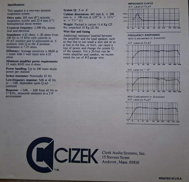

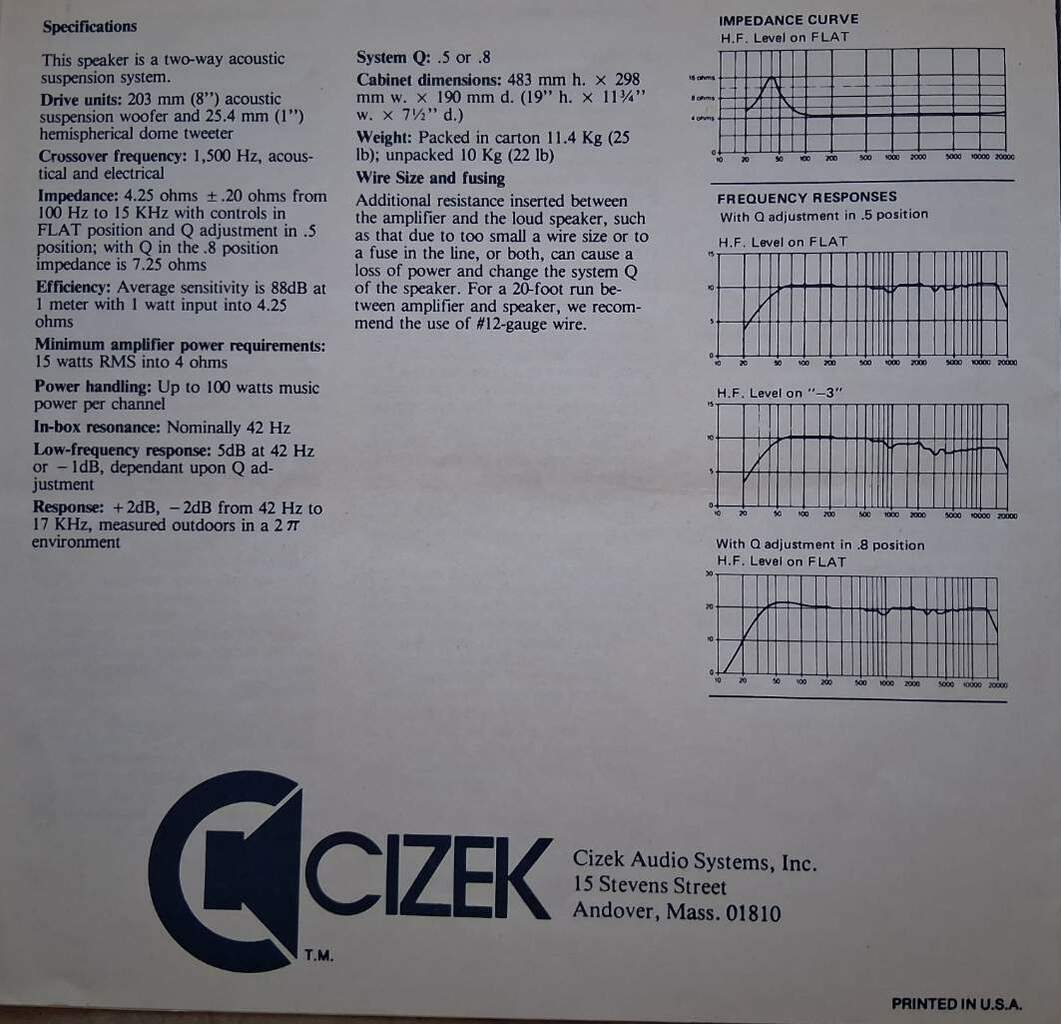

Come scritto tempo fa non possiedo più Cizek ne ricambi, conservo però il manuale cartaceo di cui allego la foto della pagina con i dari tecnici...penso non serva commentare, sono 42 hz la frequenza in cabinet
P.S. attenzione al crossover i cui condensatori di solito sono, dopo 50 anni, fuori tolleranza tale da snaturare il suono dei diffusori e necessitano di opportuni sostituzione!
