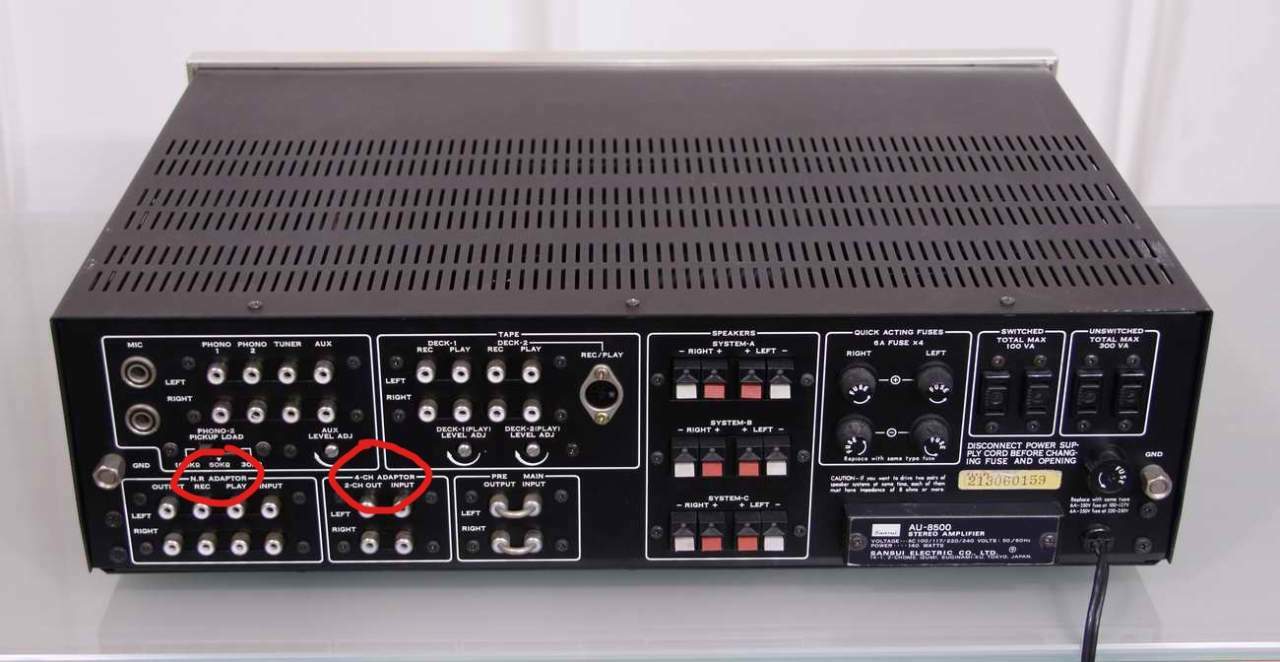

Glennascaul Inviato 30 Novembre 2021 Condividi Inviato 30 Novembre 2021 Buongiorno ragazzi, 2 domande: Non riesco a capire quali funzioni/scopi abbiano i connettori "N.R. Adaptor" e "4-CH adaptor". Attualmente ho collegato il lettore cd e il tuner, ma se volessi collegare un giradischi non avrei sufficienti porte RCA. Come fare? Link al commento https://melius.club/topic/5411-sansui-au8500-nr4ch-a-cosa-servono/ Condividi su altri siti Altre opzioni di condivisione...

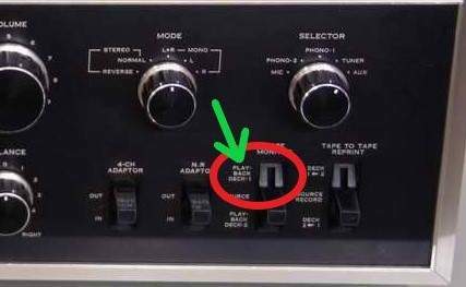

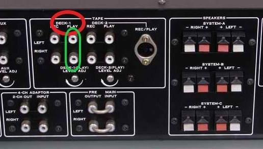

Glennascaul Inviato 30 Novembre 2021 Autore Condividi Inviato 30 Novembre 2021 Chiedo scusa mi sono espresso male nel post iniziale.🤭 AUX > lettore cd TUNER > sintonizzatore quindi le 2 porte RCA attualmente sono occupate. Ho un cavo RCA>USB-C con il quale ascolto la musica che ho sul cell direttamente attraverso l'impianto. Il problema è che quando decido di collegare questo cavo, devo per forza staccare il tuner o il lettore cd per avere una RCA libera. Esiste la possibilità di "moltiplicare" le porte? Attraverso quale mezzo? Spero di essermi spiegato meglio stavolta.😁 Link al commento https://melius.club/topic/5411-sansui-au8500-nr4ch-a-cosa-servono/#findComment-285826 Condividi su altri siti Altre opzioni di condivisione...
paolosmart Inviato 30 Novembre 2021 Condividi Inviato 30 Novembre 2021 @Glennascaul Puoi usare i due ingressi tape… metti gli rca su “play” e poi selezioni sul frontale del Sansui l’ingresso tape corretto 👍 1 Link al commento https://melius.club/topic/5411-sansui-au8500-nr4ch-a-cosa-servono/#findComment-285875 Condividi su altri siti Altre opzioni di condivisione...
Glennascaul Inviato 30 Novembre 2021 Autore Condividi Inviato 30 Novembre 2021 @paolosmart riassumendo: Collego il cavetto RCA al DECK-1 PLAY Poi, spostando il selettore TAPE MONITOR, vado a selezionare PLAYBACK DECK-1 (ignorando la posizione di SELECTOR) Esatto? Link al commento https://melius.club/topic/5411-sansui-au8500-nr4ch-a-cosa-servono/#findComment-285921 Condividi su altri siti Altre opzioni di condivisione...
bambulotto Inviato 30 Novembre 2021 Condividi Inviato 30 Novembre 2021 @Glennascaul Esattamente. 1 Link al commento https://melius.club/topic/5411-sansui-au8500-nr4ch-a-cosa-servono/#findComment-285925 Condividi su altri siti Altre opzioni di condivisione...

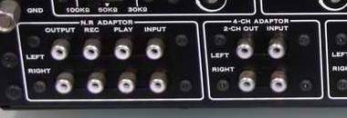

Glennascaul Inviato 30 Novembre 2021 Autore Condividi Inviato 30 Novembre 2021 Grazie mille ad entrambi! Ora andiamo all'altro quesito: Quali funzioni/scopi hanno i connettori "N.R. Adaptor" e "4-CH adaptor"??? Link al commento https://melius.club/topic/5411-sansui-au8500-nr4ch-a-cosa-servono/#findComment-285933 Condividi su altri siti Altre opzioni di condivisione...
madero Inviato 30 Novembre 2021 Condividi Inviato 30 Novembre 2021 potrebbero avere la funzione di aggiungere un noise reductor e un adattatore per quadrifonia, oggetti che ebbero una qualche notorietà a metà degli anni 70 Link al commento https://melius.club/topic/5411-sansui-au8500-nr4ch-a-cosa-servono/#findComment-285942 Condividi su altri siti Altre opzioni di condivisione...
magoturi Inviato 30 Novembre 2021 Condividi Inviato 30 Novembre 2021 @Glennascaul si poteva montare un processore quadrifonico esterno ma, in su due canali, anche un equalizzatore e cio' e' attuabile anche adesso, ovviamente bisogna azionare il tasto adaptor non il 4ch ma l'altro (vicino al commutatore tape), se un giorno decidessi di collegare un giradischi collegalo nel Phono 2 che ti consente il settaggio su tre posizioni. Negli ingressi ad alto livello trovi pure delle viti con la regolazione del Gain, molto importante quando si connettono sorgenti digitali ad alta dinamica che tendono a saturare oltre un certo volume...in quel caso abbassi il level-adj ed alzi la manopola del volume in tal modo che esso possa lavorare in zona maggiormente lineare. SALVO. 1 1 Link al commento https://melius.club/topic/5411-sansui-au8500-nr4ch-a-cosa-servono/#findComment-286002 Condividi su altri siti Altre opzioni di condivisione...
ediate Inviato 30 Novembre 2021 Condividi Inviato 30 Novembre 2021 @Glennascaul NR adaptor serve per collegare agevolmente, senza occupare un collegamento tape monitor, un dbx, un ADRES, un High-Com, in poche parole un riduttore di rumore. Giusto per precisare, le risposte già date sono oltremodo corrette. 1 Link al commento https://melius.club/topic/5411-sansui-au8500-nr4ch-a-cosa-servono/#findComment-286107 Condividi su altri siti Altre opzioni di condivisione...
cactus_atomo Inviato 30 Novembre 2021 Condividi Inviato 30 Novembre 2021 @Glennascaul a quei tempi le case jap battevano molto il tasto quadrifonia, che però richiedeva 4 canali, quindi alcuni ampli stereo avevo un gruppo di ingtressi uscite per montare gli adattatori per la quadrifonia. concettusalmente nulla di diverso dai connettori in out per i registratori, idem per i riduttori di rumore 1 Link al commento https://melius.club/topic/5411-sansui-au8500-nr4ch-a-cosa-servono/#findComment-286219 Condividi su altri siti Altre opzioni di condivisione...
Glennascaul Inviato 30 Novembre 2021 Autore Condividi Inviato 30 Novembre 2021 Ma che forza sto Sansui!😁 @ediate qualche riferimento per info su riduttori di rumore? Curiosità... Grazie a tutti! Link al commento https://melius.club/topic/5411-sansui-au8500-nr4ch-a-cosa-servono/#findComment-286243 Condividi su altri siti Altre opzioni di condivisione...
Glennascaul Inviato 30 Novembre 2021 Autore Condividi Inviato 30 Novembre 2021 Visto che ci sono ne approfitto...😁 Attualmente le prese elettriche dei dispositivi (ampli, tuner e cdp) sono collegate ad una ciabatta elettrica. Ciò significa che, per accednere lo stereo nella sua interezza, devo accendere singolarmente ogni apparato. Nell'impianto di mio padre non è così: accendendo il finale Galactron, si accendono anche altri dispositivi. Notavo che posteriormente al Sansui ci sono queste "prese" elettriche: Posso utilizzarle per fare in modo che accendendo l'ampli si accendano anche tuner e cdp? E soprattutto COME FARE??? Link al commento https://melius.club/topic/5411-sansui-au8500-nr4ch-a-cosa-servono/#findComment-286251 Condividi su altri siti Altre opzioni di condivisione...
bambulotto Inviato 30 Novembre 2021 Condividi Inviato 30 Novembre 2021 @Glennascaul Collegando Tuner e Cdp alle 2 prese "Switched". Link al commento https://melius.club/topic/5411-sansui-au8500-nr4ch-a-cosa-servono/#findComment-286254 Condividi su altri siti Altre opzioni di condivisione...
