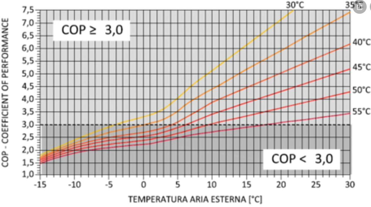

I dubbi li risolvi se comprendi come giocano i rapporti fra le varie grandezze in gioco. Un primo approccio è il variare della efficienza al variare della temperatura esterna e quella dell’acqua che andrai a riscaldare.
Subito ti rendi conto che minore è la temperatura di mandata, migliore è il rendimento. Il cop è il rendimento fra energia  resa e quella consumata, è un numero puro.
se diminuisci la temperatura in circolo nell’impianto radiante, per fornire la stessa energia all’ambiente, devi aumentarne la superficie in un rapporto opportuno. Naturalmente entrano gioco altri fattori, ma intanto dovresti avere già elementi di valutazione per risolvere alcuni tuoi dubbi.

No, questa è una informazione non corretta nel modo e nei termini.
se non metti termini di paragone e non inquadri il contesto operativo, temperature medie comprese, è una frase buttata lì senza troppo senso.
