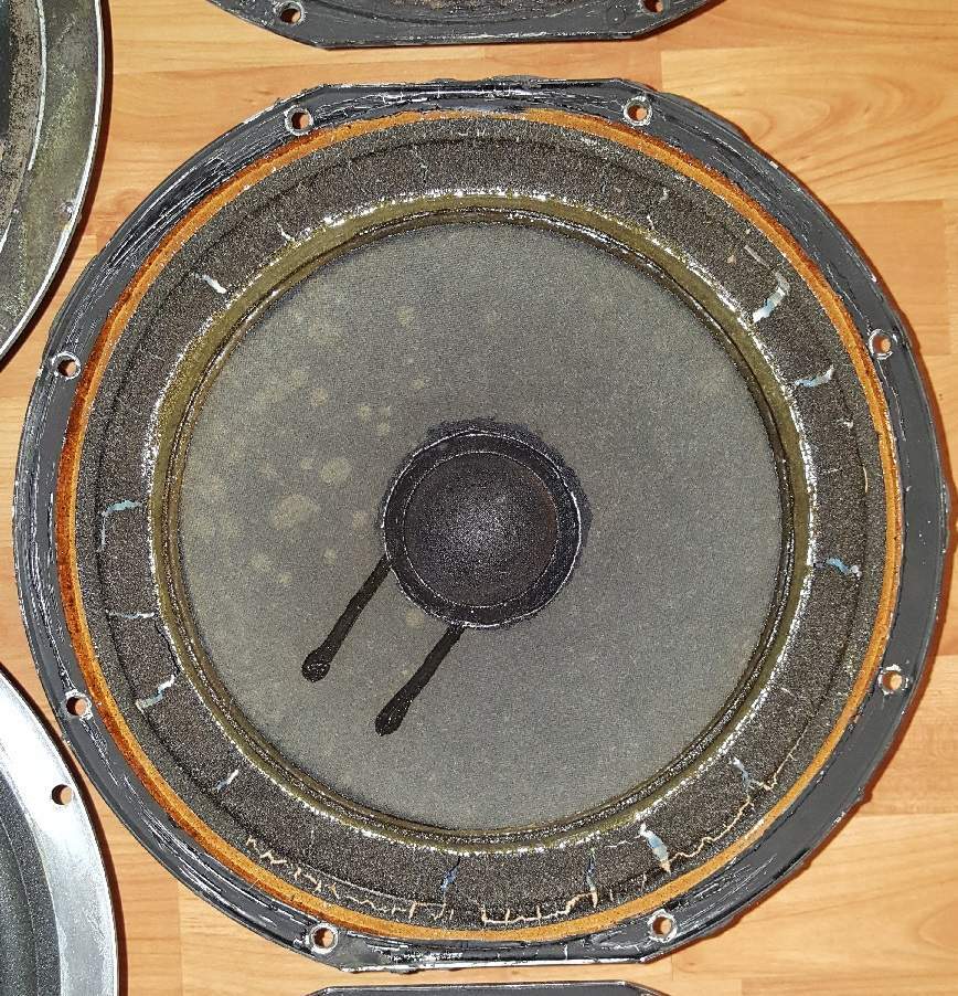

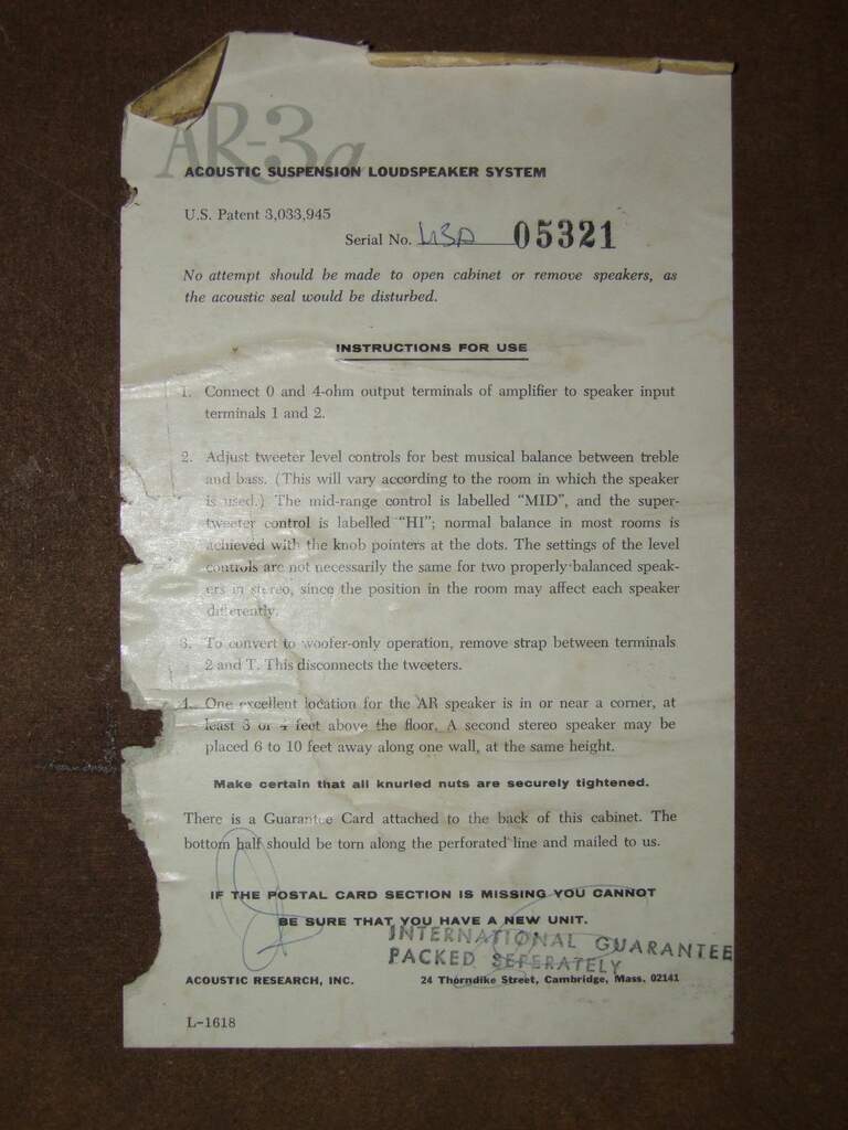

ab1058 Inviato 6 Dicembre 2021 Condividi Inviato 6 Dicembre 2021 @JureAR ne approfitto.... Questa una delle due etichette delle mie, provenienza ? Grazie Link al commento https://melius.club/topic/5464-acoustic-research-ar3asenza-acuti/page/5/#findComment-291274 Condividi su altri siti Altre opzioni di condivisione...
JureAR Inviato 6 Dicembre 2021 Autore Condividi Inviato 6 Dicembre 2021 Il 3/12/2021 at 11:54, JureAR ha scritto: (non inserirò repliche) Il titolo era per sapere e stimolare commenti da quanti, possessori di AR3a hanno soddisfazione della resa in gamma (anche bassa, media, ma soprattutto) alta, come ne sono "appagato" io, quindi contravvenento a quanto affermato ad inizio thread, riferisco le mie sensazioni sulla percezione della gamma alta delle AR3a; premetto che sia i tweeter in questione, sia la relativa sez. crossover devono essere efficienti, ed i tweeter per il particolare tipo di costruzione e materiali usati per posizionamento complesso bobina/cupola molte volte perdono in efficienza ed emissione. Secondo le mie orecchie acuti non mancano, questi però intesi come rinforzo in gamma alta superiore (tagliati a 5000Hz)al medio che comunque sale a ben oltre i 10000HZ, danno quindi un rinforzo alle armoniche alte permettendo di distinguere qualsiasi timbro di strumenti, voci etc. nitidamente e chiaramente non in modo invadente, inoltre e soprattutto nelle voci e strumenti tipo chitarra classica in abbinamento al woofer che accompagna in gamma bassa sino a sotto i 30Hz effettivi danno un insieme unico, poi la dispersione angolare delle cupole permette di godere del suono in maniera uniforme senza perdite della gamma totale e della sensazione canale sx e dx consentendo l'ascolto ovunque nell'ambiente dove riproducono i suoni: tra i diffusori, a distanza, di fronte ad un diffusore, addirittura fuori dall'ambiente stesso, suona il muro! Ho anche una coppia di AR LST,non rendono al massimo a casa mia per un posizionamento obbligato, non quello consigliato (i bassi però sono da manuale per il posizionamento a ridosso della parete), altro mondo rispetto alle sorelle e con un emissione alta di molto superiore, però li ascolto con il Balance Spectral in posizione 5 o 6, quindi massima attenuazione di medi/alti (la casa da come ideale la posizione 2 = Flat, ma per renderle simili alle AR3a consiglia appunto la posiz. 5 o 6). AR10TT e AR10TT Replica,(contravvenento a quanto scritto a Cri che non commento le mie preferenze sulle regolazioni) ascolto anche loro a simulare le AR3a con gli interruttori risp. -6 e -3/-6 mid. e tw., il basso con interr. a Pigreco come da consiglio AR per posizione a parete, anche quì il basso è più "avanti" ad accompagnare ed "arrotondare" il resto gamma. AR91 idem alle 10TT, qui manca l'autotrasformatore non necessario per progetto di diffusore da pavimento e maggior volume interno, ci sono però gli interr. attenuazione mid/tw. AR58s, da impostazioni native non mi piacciono, troppo evidente e fastidiosa la sez mid/tw, ferme da circa un anno in attesa di ricevere il crossover con interruttori di AR91 per attenuare tali sez., lavoro iniziato ma ancora in itinere! AR78LS vedi sopra, però non sostituirò il crossover, ma modificherò come da schema reperito sul web (modifica fatta da un laboratorio Italiano!)il crossover, quì trovo il basso molto indietro ed avanzata altresì il resto gamma. Concludo con la coppia di AR3a con il woofer in Alnico, anche queste in cantiere per restauro, non mi aspetto sorprese, ma sono curioso di vedere se ci sono differenze apprezzabili nei due tipi di altoparlanti ( anche quà però da quanto scritto all'epoca dalla casa madre, questi dovrebbero esser perfettamente intercambiabili e non differenze se non minime in resa e sonorità. A finire ho varie coppie di AR3a, hanno nomi ed età diverse, ma con minime differenze rispettano in pieno la filosofia originaria di come AR ha concepito il miglior diffusore per la sua capacità in oltre un vebtennio. Mi scuso se la lettura e comprensione di quanto ho scritto sarà difficile, ma non ho capacità e competenze tecniche, neanche a livello di scrittura sono un eccellenza, ma spero si capisca quello che mi da il suono delle AR...stessa sensazione di family feeling con le rimanenti 17 o 18 coppie che posseggo non trattate quì. Link al commento https://melius.club/topic/5464-acoustic-research-ar3asenza-acuti/page/5/#findComment-291282 Condividi su altri siti Altre opzioni di condivisione...
JureAR Inviato 6 Dicembre 2021 Autore Condividi Inviato 6 Dicembre 2021 @ab1058 Come le mie assemblate in Holland, si intuisce il corsivo a penna H3a, dovrebbero esser a cornice larga, (non dovrebbero avere la cornice in massello come i cabinet USA e pannello ant. e post. in lamellare) cabinet completamente in truciolare ed impiallacciatura quindi continua sui lati, i woofer probabilmente con il magnete a tre rientranze ed i cavi sul cono (hanno un nome ma non so il termine corretto) lunghi. Comunque AR3a precoci, circa 1970. Link al commento https://melius.club/topic/5464-acoustic-research-ar3asenza-acuti/page/5/#findComment-291297 Condividi su altri siti Altre opzioni di condivisione...
