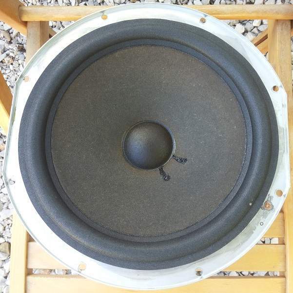

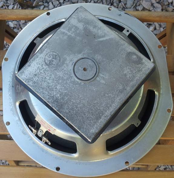

JureAR Inviato 7 Dicembre 2021 Autore Condividi Inviato 7 Dicembre 2021 22 ore fa, ab1058 ha scritto: aveva montato il foam a " gobba bassa " Questo è il foam che uso per i miei woofer da 305 mm. (definiti da AR 12" woofer dal lontano 1954 con introduzione di AR1) con la misura tramite calibro professionale: Con leggero margine di errore causa estrema cedevolezza di questo foam sono 17,5 mm. di roll o gobba. Tutti acquistati in USA da vintage-ar e consigliati come ottimali dai guru USA e non solo, per i woofer da 12". Sotto un foam nuovo appoggiato su un woofer precedente con magnete in Alnico e sosp. originale in tela ad illustrare una perfetta adattabilità, probabilmente ci saranno minime differenze con le misure originarie, penso con tolleranze attorno al mm. in tutte le misure fondamentali della sospensione attuale, ma attualmente dovrebbe essere la sospensione di ricambio più corretta per i nostri amati woofers; in USA ci sono altri venditori che offrono sospensioni per AR, probabilmente simili o le stesse che uso io, ma non ho mai preso da altri, non avendo certezza che siano esattamente uguali: l'acquisto in USA è parecchio oneroso, anche se il costo effettivo della sola coppia di foam attualmente è di circa 27 euro ( a cui vanno aggiunti altri 30,58 di sped più ev. IVA e dazi doganali da pagarsi alla consegna!) Sospensione tela Sospensione foam Link al commento https://melius.club/topic/5464-acoustic-research-ar3asenza-acuti/page/6/#findComment-292210 Condividi su altri siti Altre opzioni di condivisione...
cri Inviato 7 Dicembre 2021 Condividi Inviato 7 Dicembre 2021 @JureAR ma la cedevolezza del foam sarà corretta? hai dei parametri su cui ti basi o consideri solo la misura? Link al commento https://melius.club/topic/5464-acoustic-research-ar3asenza-acuti/page/6/#findComment-292251 Condividi su altri siti Altre opzioni di condivisione...
JureAR Inviato 7 Dicembre 2021 Autore Condividi Inviato 7 Dicembre 2021 @cri Chi può argomentare e penso il più autorevole esperto italiano e non solo di AR10 ed AR3a, nonchè tecnicamente competente è Aquila che da tempo non interviene! Io mi baso su quanto in anni ho letto, mi è stato consigliato ed ho usato per i miei diffusori AR; con questi foam, usati su tutte le tipologie di woofer AR da 12" che posseggo (in totale ne ho 23, compresi quelli con sosp. in tela trattata, quelli con il foam appoggiato, ed al tatto la tela ed il foam sono molto simili in cedevolezza) non ho mai avuto problemi di nessun tipo, unica incognita la durata effettiva nel tempo del foam prima della sua naturale degradazione che vedremo nel futuro... Se vai sul sito: http://www.classicspeakerpages.net/ e poi nella sez. forum trovi una enorme documentazione e innumerevoli discussioni sull'argomento, utilissima la "guida sul restauro AR3a" in PDF che ti (ci) aiuta a capire bene in tutti i particolari, evoluzioni nonchè restauro delle AR3a , nonchè altri diffusori Acoustic Research...buona visione Giorgio. 1 Link al commento https://melius.club/topic/5464-acoustic-research-ar3asenza-acuti/page/6/#findComment-292312 Condividi su altri siti Altre opzioni di condivisione...
JureAR Inviato 7 Dicembre 2021 Autore Condividi Inviato 7 Dicembre 2021 @cri P.S. Riguardo alle misure , avendo avuto più woofer ancora con il foam originario deteriorato e mai sostituito confermo che le misure fondamentali sono sovrapponibili (dubbio solo su effettiva larghezza ed altezza del roll, probabilmente con minime difformità rispetto a quanto usato da Acoustic research im origine), sotto foto di foam originale di uno dei miei woofer, confronta con le foto sopra: Stesso woofer con il nuovo foam fotografato ora! : Link al commento https://melius.club/topic/5464-acoustic-research-ar3asenza-acuti/page/6/#findComment-292318 Condividi su altri siti Altre opzioni di condivisione...

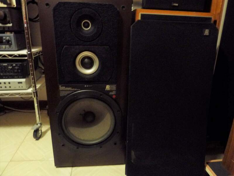

JureAR Inviato 7 Dicembre 2021 Autore Condividi Inviato 7 Dicembre 2021 Il 6/12/2021 at 00:07, cri ha scritto: 91 sono belle ingombranti Consigliato: https://www.subito.it/audio-video/casse-acustiche-ar-palermo-413236834.htm Non hanno interr. di attenuazione, però hanno un rapporto qualità prezzo veramente ottimo, non ultimo tutti gli altoparlanti conformi e visivamente perfetti, idem i cabinets... Aggiungendo questi (sono da modificare perchè dalle foto sono per AR92: i condensatore da 100uF da aggiungere e sost di bobina woofer con quella AR915)... https://www.subito.it/audio-video/coppia-crossover-ar-91-92-treviso-410456260.htm diventano AR91!! Io proverei... 1 1 Link al commento https://melius.club/topic/5464-acoustic-research-ar3asenza-acuti/page/6/#findComment-292585 Condividi su altri siti Altre opzioni di condivisione...
