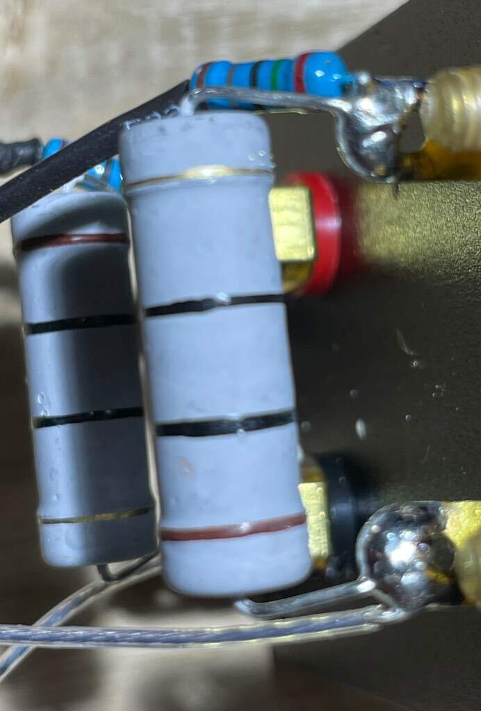

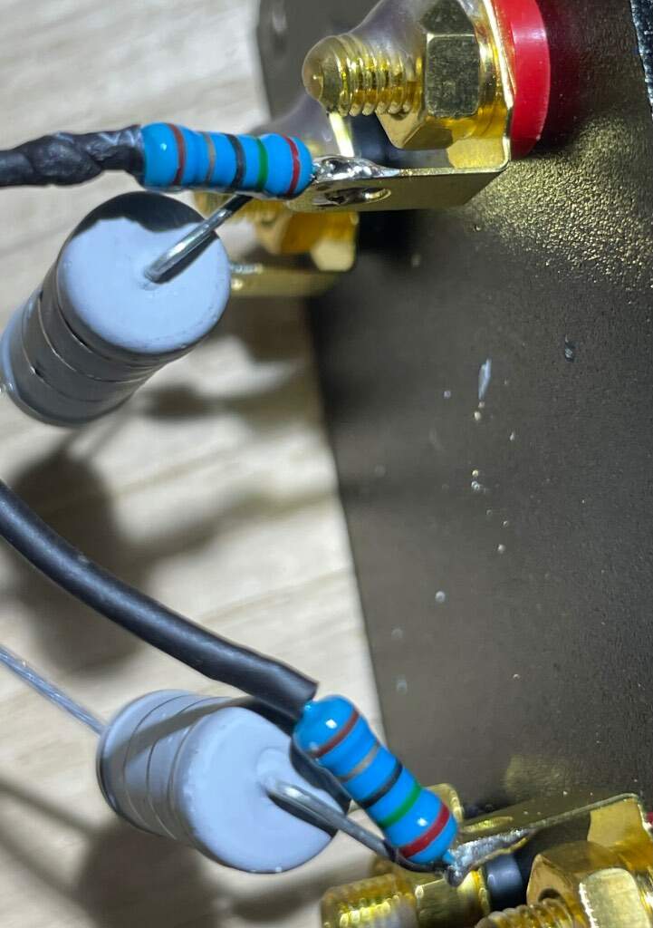

SimoTocca Inviato 28 Novembre 2023 Condividi Inviato 28 Novembre 2023 @giuca70 Vi leggo sempre volentieri, anche se la cuffia che ho io è la gemella, cioè la GoldPlanar 850 (ma le due cuffie hanno lo stesso driver AMT). Io non ho fatto nessuna “moddatura”, cioè non ho toccato la cuffia perché in fondo suona molto bene anche usando un amplificatore per cuffie, purché abbastanza potente, come il mio Burson Soloist… E però… proprio a proposito della potenza …. @yonnas80 e @ilpallino… e a proposito dell’amplificatore “ideale”, proprio oggi la cuffia AMT mi sta riempiendo di stupefatta soddisfazione …attaccata ad un amplificatore finale per diffusori! Calma e gesso… non lo fate.. così su due piedi! Perché non è certamente cosa sicura attaccare la cuffia ai morsetti del finale! Ora vi spiego… In queste settimane sto provando diverse cuffie, oltre alla RAAL sr1a, in accoppiamento al giubbotto Vest 3 per i subbassi tattili …. (chi fosse interessato spulci quella discussione..) E per capire se il giubbotto va bene solo con la RAAL o anche con altre cuffie ho tirato fuori anche l’adattatore HiFiMan, uno scatolotto a 99 dollari che si attacca con i cavi da altorparlanti” all’uscita del l’amplificatore “da casse” (ampli integrato o finale, come nel mio caso..) Nella foto è quello sopra piccolo Ebbene dopo aver provato un paio di giorni con l’eccellente planare HiFiMan 1000 V2, con ottimi risultati ….oggi volevo riattaccare la RAAL a nastro (che obbiettivamenre è, in questa configurazione, assai superiore alla HiFiMan 1000 V2… Ma mi sono detto… dai, prima prova la AMT GL 850, che è un pezzo che non l’ascolti… Link al commento https://melius.club/topic/5466-amt-by-monoprice-monolith/page/10/#findComment-1029072 Condividi su altri siti Altre opzioni di condivisione...

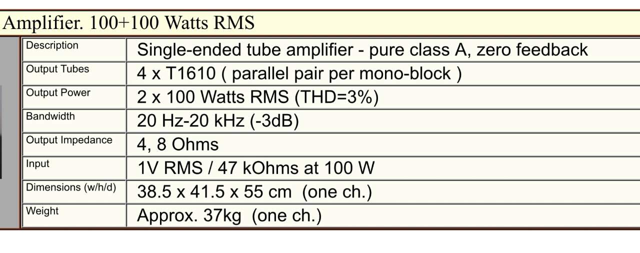

SimoTocca Inviato 28 Novembre 2023 Condividi Inviato 28 Novembre 2023 E vi dico, da possessore a ascoltarle abituale di cuffie come le Stax 009 e 9000 e RAAL e Audeze CRBN, guardate che la cuffia AMT ha potenzialità assolutamente fantastiche per qualità stellare! Nel senso che se si alimenta la cuffia AMT usando lo scatolotto HiFiMan direttamente da un ampli finale (nel mio caso un 100 w per canale su 4 ohm in classe A), la qualità del suono è così stellare da non far pensare a tornare ad ascoltare Stax o RAAL! Era noto, lo avevamo detto diverse volte, che le prime cuffie AMT volevano proprio un amplificatore da diffusori per essere pilotate … Ma.. ecco.. pensavo che la nostra AMT (GoldPlanar o Monoprice) fosse stata “addomesticata” per essere pilotata da un ampli cuffia … Apparentemente infatti è così… e cioè suona bene pilotata da un normale ampli cuffia … ma..ma..che meraviglia e che salto di qualità se attaccata nella configurazione che vedete sopra! Bassi potenti, di grande quantità oltre che di grande qualità, medi trasparenti e acuti presentissimi ma nello stesso “vellutati”… cioè a dire “morbidi”… e questo perché l’AMT è il trasduttore più veloce in assoluto nel transienti e non distorce l’onda sonora nel tempo… Un ascolto così bello del lago dei cigni di Tchaikovsky che davvero mi sta mandando in sollucchero.. 1 Link al commento https://melius.club/topic/5466-amt-by-monoprice-monolith/page/10/#findComment-1029087 Condividi su altri siti Altre opzioni di condivisione...

SimoTocca Inviato 3 Dicembre 2023 Condividi Inviato 3 Dicembre 2023 @ilpallino Scusa, ma a che te serve un accrocco del genere? Se vuoi connettere in sicurezza la cuffia AMT all’ampli (io parlo per la GoldPlanar, ma penso valga anche per la monolith) puoi usare un apparecchietto come quello che ho postato io (e che sto usando io)… fatto dalla HiFiMan… HiFiMan HE Adapter…. Costa 99 dollari sul sito HiFiMan.. qualcosa di più su Amazon.. ma ti arriva in un giorno..😉 La foto (brutta) l’avevo messa poco sopra.. C’è BISOGNO di non deteriorare la qualità del suono, e questo aggeggio HiFiMan lo consente… quell’aggeggio postato da te invece dá l’impressione che non mantenga la qualità del segnale audio! E… mi raccomando, per dare il meglio, la cuffia AMT deve essere collegata a sorgenti ed ampli di una certa qualità…😉 Link al commento https://melius.club/topic/5466-amt-by-monoprice-monolith/page/10/#findComment-1033885 Condividi su altri siti Altre opzioni di condivisione...
