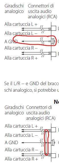

Technics SL1200G/GAE collegamento interno del cavo di massa
Grazie! ma grazie davvero! ero un po' in pensiero perché devo realizzare un collegamento RCA>XLR verso il nuovo pre phono che mi sta arrivando e appunto nel manuale (da cui ho tratto la foto) si "auspica" che il gira avesse quella configurazione.
Col tester basta mettere un puntale su gnd e uno sul polo negativo di un canale e verificare che NON conduce, giusto?
