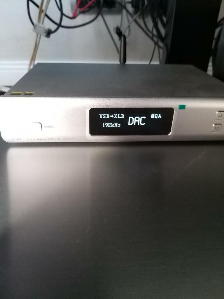

Tenay Inviato 5 Aprile 2021 Condividi Inviato 5 Aprile 2021 @Giorgio.I... ciao io ho wxc-50 ma per provare tidal mqa ho fatto cosi: Pc Windows 10 con Audirvana in prova Tidal Mqa in prova Comprato Dac Topping D90 Mqa Collegato il pc con cavo usb al dac ed ascolto in mqa come da foto  Link al commento https://melius.club/topic/553-cosa-mi-serve-per-ascoltare-tidal-mqa/#findComment-27132 Condividi su altri siti Altre opzioni di condivisione...
Marko888 Inviato 27 Aprile 2021 Condividi Inviato 27 Aprile 2021 @Tenay anche io ho come streamer e dac uno yamaha wxc e sto pensando (per la parte dac) di acquistare il topping d90 (oil d50s). Hai trovato sensibili differenze? grazie Link al commento https://melius.club/topic/553-cosa-mi-serve-per-ascoltare-tidal-mqa/#findComment-60012 Condividi su altri siti Altre opzioni di condivisione...
