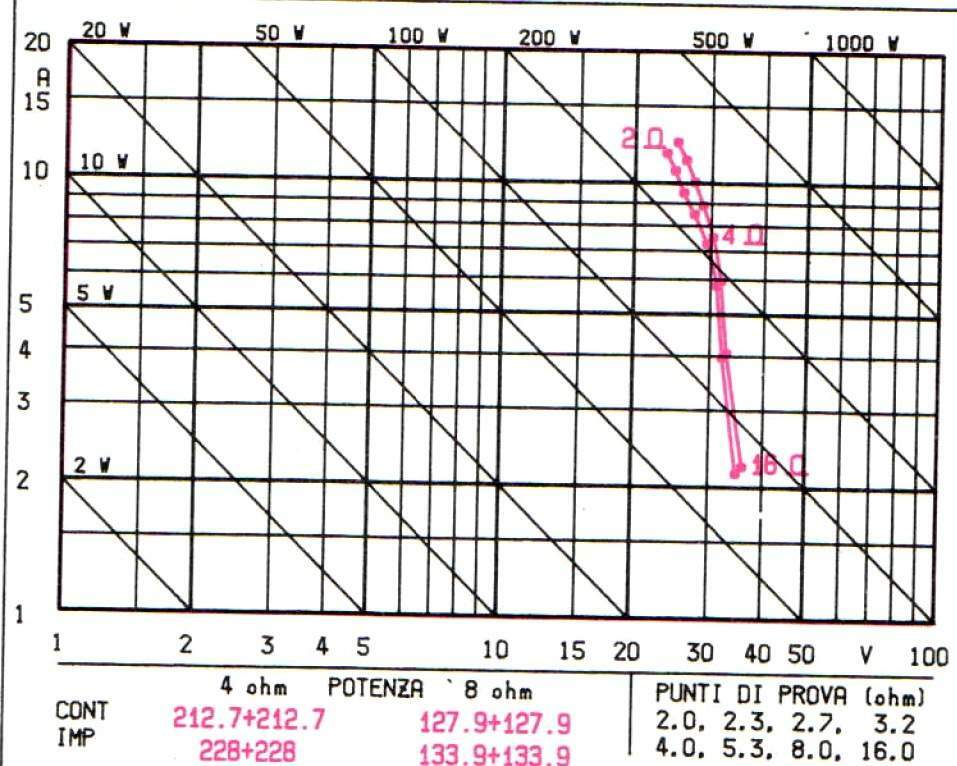

magoturi Inviato 11 Dicembre 2021 Condividi Inviato 11 Dicembre 2021 @Roby Dunque: il pre-finale C2101-B2101 risalgono al 1986 in piena era digitale infatti puo' fornire oltre 14A continui e toccare picchi di 450 watts per canale su 2 ohm (600 su burst di 20millisecondi) con un rapporto 4/8 ohm di oltre 1,41. Cio' vuol dire che i 4 ohm li gestisce senza alcun problema anche alle frequenze piu' critiche e dinnanzi a sfasamenti anche al di sopra della norma, il pre e' tuttosommato buono, il finale e' superiore, la timbrica e' calda e corposa e quindi non so se si "chiuderebbe" un po' con le transplus 1000, in ogni caso potrai contare anche su un controllo di toni molto efficace nel pre....da gestire con una certa cautela,di certo la grinta per il rock non gli manca, il Sansui aux 901, invece, e' piu' raffinato, sempre caldo e corposo ma piu'"di classe", e' molto piu' adatto ai generi piu' "tranquilli" e temo che le transplus si chiuderebbero ancor di piu'.....pur essendo piu' "giovane" della coppia pre-finale, ha un limite di circa 3,5 ohm e 20A di picco con un rapporto 4/8 ohm di 1,31 ma con una buona velocita' di risposta...stando a questi dati e, avendolo gia' provato a casa di un collega, i diffusori ideali per l'aux 901 sarebbero le Klipsch rp8000 ma non le Magnat transplus 1000 con le quali vedo meglio un Denon pma 1560 che scende agevolmente a 2 ohm sfoderando (oltre un certo volume) la giusta grinta per il rock, a volume moderato sa anche essere piuttosto corposo e raffinato e costa meno di entrambi, anche il modello precedente: pma 790 va bene i Sansui li vedo meglio con diffusori brillanti in gamma medio-alta anche se un po' asciutti in gamma bassa purche' veloci.... tanto ci pensano gli amplificatori a dare un bel po' di corposita' quindi casse tipo Klipsch o Triangle, il Marantz PM8005 l'hai descritto benissimo...bell'ampli ma non da rock a volume sostenuto, un bell'amplificatore che va benissimo (meglio del Denon pma 1560) ad alto volume e' l'Harman/Kardon hk6900 ma a volume basso e medio/basso temo che sarebbe troppo asciutto per i tuoi gusti...cosa che, invece, non lo e' il Denon pma 1560. SALVO. Link al commento https://melius.club/topic/5559-sansui-prefinale/#findComment-297042 Condividi su altri siti Altre opzioni di condivisione...
