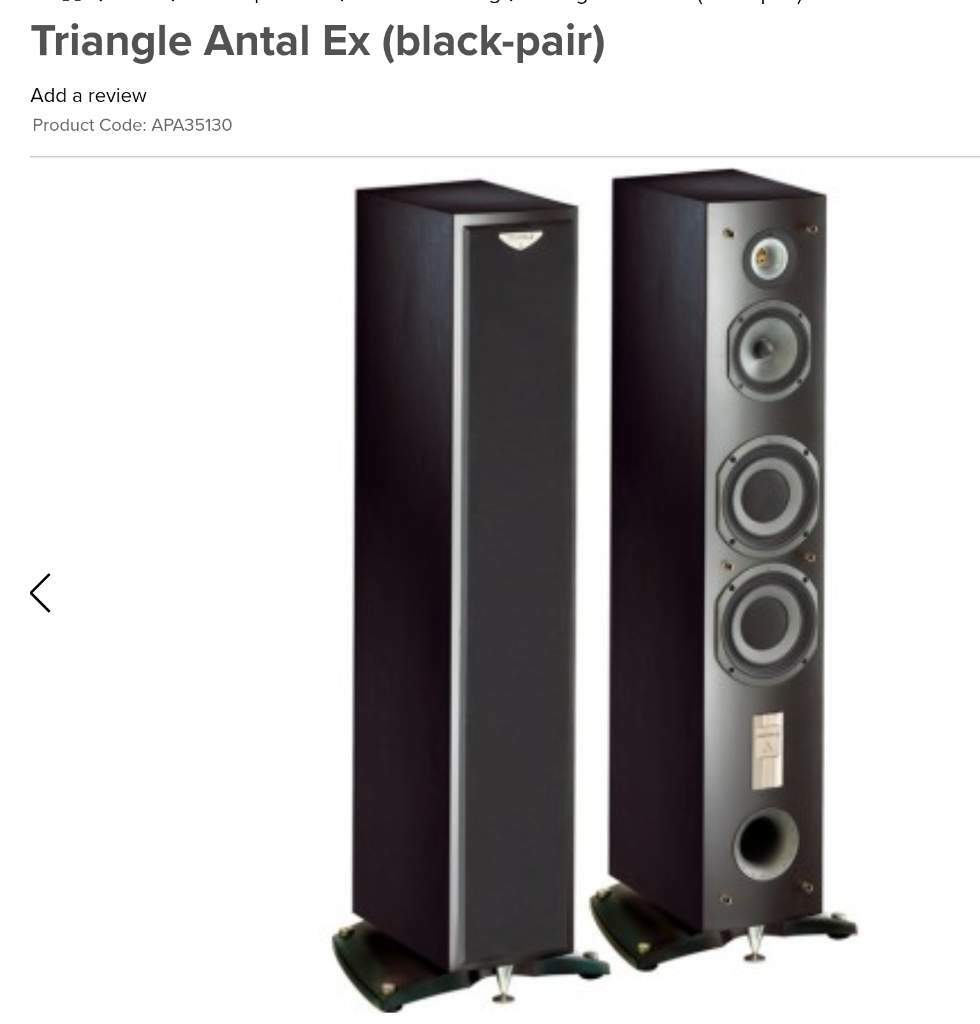

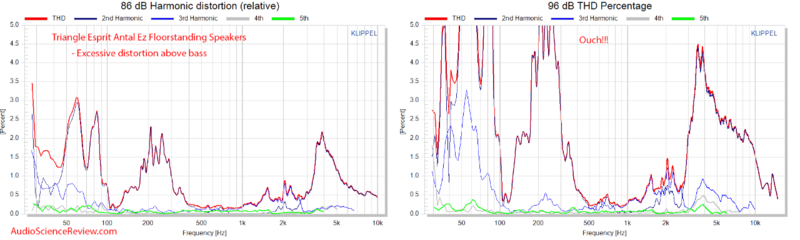

bombolink Inviato 13 Dicembre 2021 Condividi Inviato 13 Dicembre 2021 Il 12/12/2021 at 01:06, hal999 ha scritto: Questi diffusori hanno molta distorsione come si vede dalle misurazioni Misurazioni fatte come ? Con il microfono del Samsung ? Non scherziamo.... I suoi diffusori sono di buon livello e non hanno alcun problema di estensione sugli alti (lui lamenta questo). In questi casi si opera in ordine crescente di costo, quindi ambiente e cavi e poi a salire si interviene sull'impianto. Link al commento https://melius.club/topic/5579-mancanza-di-microdettaglio-in-alto/page/3/#findComment-298321 Condividi su altri siti Altre opzioni di condivisione...
hal999 Inviato 13 Dicembre 2021 Condividi Inviato 13 Dicembre 2021 @bombolink link postato da Dubleu https://www.audiosciencereview.com/forum/index.php?threads/triangle-esprit-antal-ez-review-tower-speaker.22080/ misurazione fatte con Kippel Link al commento https://melius.club/topic/5579-mancanza-di-microdettaglio-in-alto/page/3/#findComment-298504 Condividi su altri siti Altre opzioni di condivisione...
Dubleu Inviato 13 Dicembre 2021 Condividi Inviato 13 Dicembre 2021 Effettivamente le risonanze ad alto volume sono altissime, la distanza di ascolto di 5 metri aiuta moltissimo a far emettere più SPL al diffusore. Tralasciando queste risonanze che portano a distorsione, spero che Riki intendi come gamma media visto il loro intervento a 2-5mila hz. Putroppo più si alza il volume più avremmo code. Confido che la mancanza di dettagli sia ad un range superiore. I diffusori in topic sembrano suonare decisamento meglio di diffusori di gamma più bassa, sono un buon compromesso in base al prezzo. Tale distorsione dovrebbe creare confusione d'ascolto, forse perdita di dettagli ma non sembra così preoccupante nei test di ascolto. Chiaramente non conoscendoli la cosa è difficile da capire, stiamo supponendo. Vedo che dalle recensioni d'ascolto lamentano più che altro i bassi leggeri, non la mancanza di alti. Delle varie recensioni che esistono in rete sembra che gl'alti non siano un punto debole, anzi battono anche diffusori di range leggermente superiore nei test di ascolto. Presumo suonino meglio di diffusori minori che molti utenti del forum posseggono. Non mi dannerei per quella distorsione ma cercherei risolvere il mistero nelle alte. Non c'è la possibilità di ascolto di quei diffusori dal venditore? Non ci sono stati confronti? Come si è arrivati ad affermare mancanza di alti? Ci sarà un po' di lavoro da svolgere da parte di Riki per risolvere il dilemma. Link al commento https://melius.club/topic/5579-mancanza-di-microdettaglio-in-alto/page/3/#findComment-298567 Condividi su altri siti Altre opzioni di condivisione...
silvanik Inviato 13 Dicembre 2021 Condividi Inviato 13 Dicembre 2021 30 minuti fa, Dubleu ha scritto: Come si è arrivati ad affermare mancanza di alti? E' esattamente il motivo per cui consigliavo delle misure oggettive al posto di valutazioni soggettive. Poi una volta accertato strumentalmente che il difetto esiste si va alla ricerca della causa e quindi sua soluzione. Rew più Umik-1 costa molto meno della maggior parte dei cavi (ad esempio) di cui si parla su questo forum e è sempre utile per necessità future, mai estinte nell'indole del vero audiofilo. Link al commento https://melius.club/topic/5579-mancanza-di-microdettaglio-in-alto/page/3/#findComment-298610 Condividi su altri siti Altre opzioni di condivisione...
