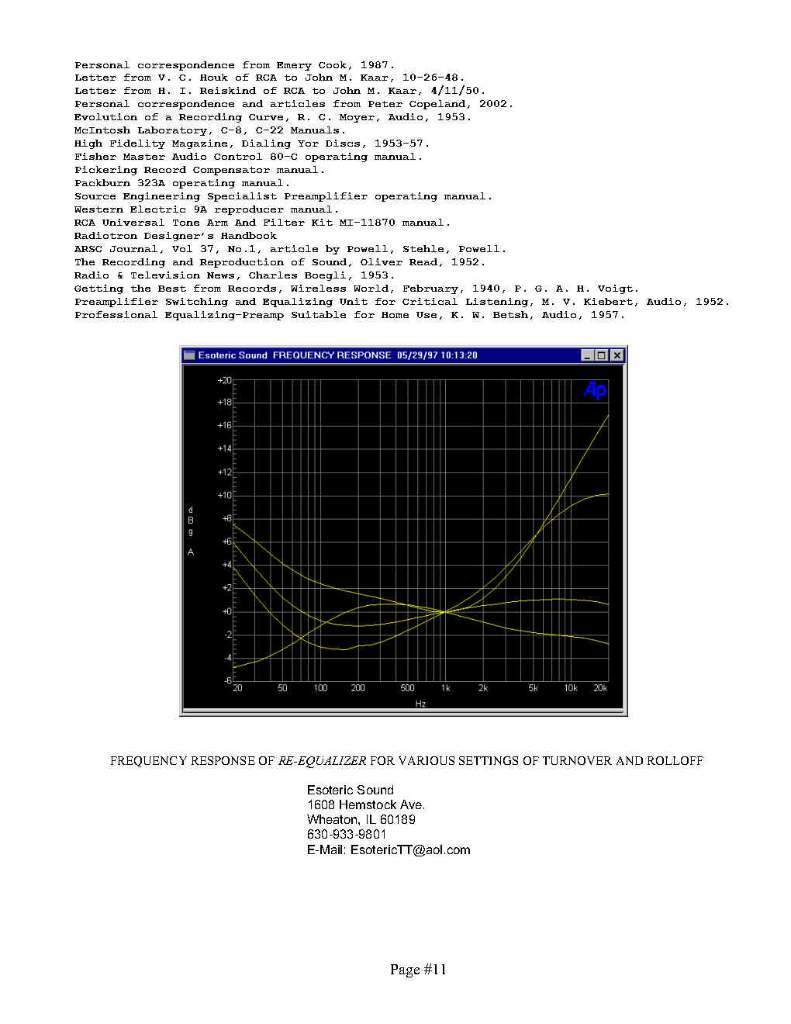

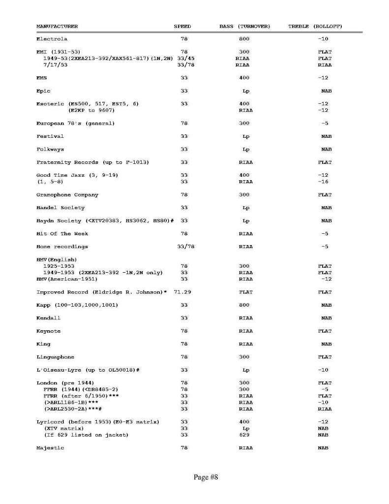

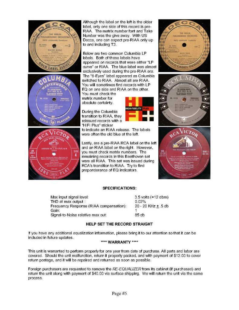

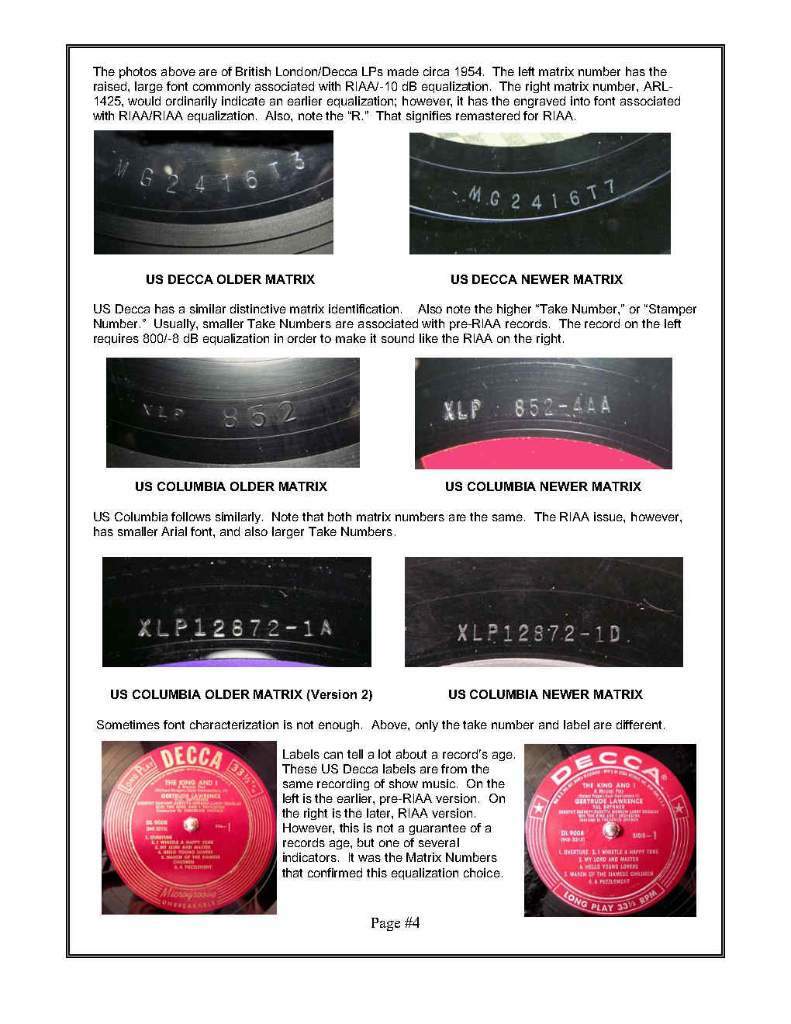

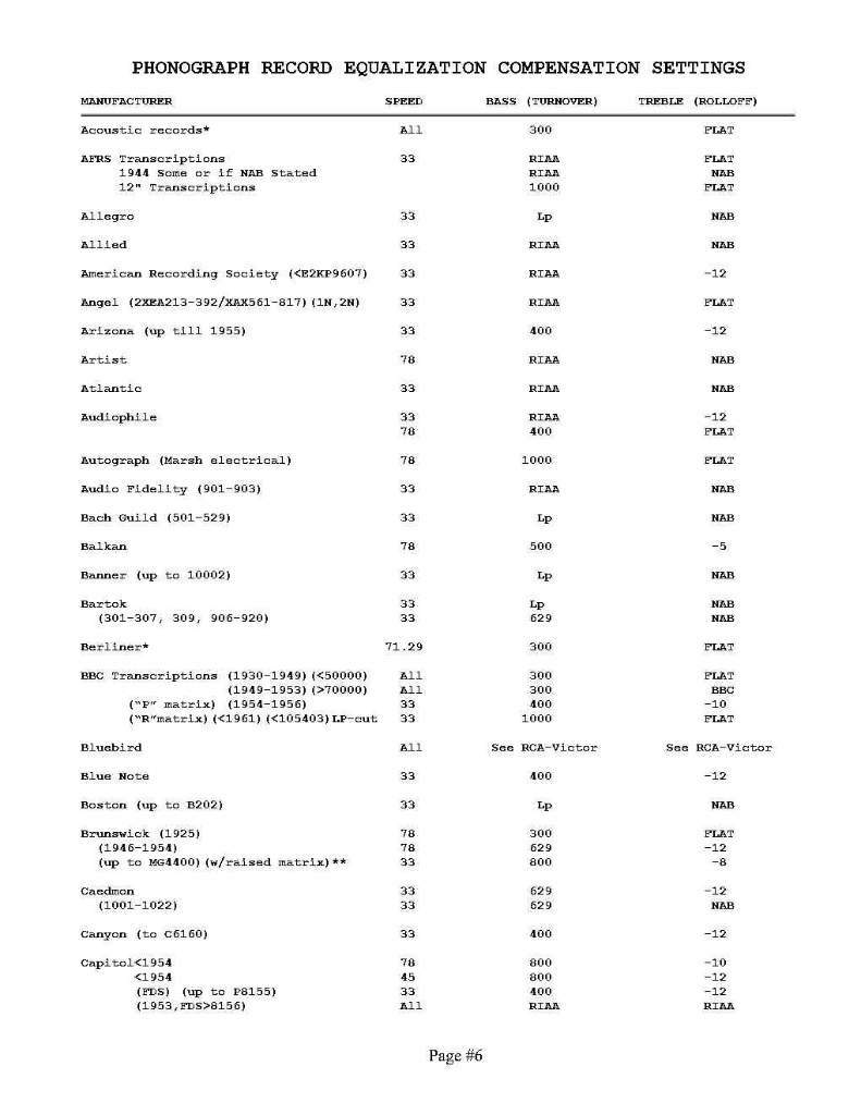

BasBass Inviato 31 Gennaio 2022 Condividi Inviato 31 Gennaio 2022 Un paio di letture interessanti per iniziare ad approfondire la questione: https://audioexotics.vanillacommunity.com/discussion/13111/zanden-1200-signature-phonostage https://audioexotics.vanillacommunity.com/discussion/13129/zanden-1200-signature-phono-a-vinyl-sheherazade Link al commento https://melius.club/topic/5581-vinile-equalizzazione-originale-ed-equalizzazione-riaa/page/4/#findComment-354241 Condividi su altri siti Altre opzioni di condivisione...

BasBass Inviato 31 Gennaio 2022 Condividi Inviato 31 Gennaio 2022 Infatti ho scritto "per approfondire la questione", non "questo è il Vangelo"... Era solo per spiegare che a seconda dei torni utilizzati nelle varie parti del mondo cambiava la curva di equalizzazione, e questo è un dato di fatto. Poi come fare per capire qual'è la curva giusta per un determinato disco è tutto un altro paio di maniche, ma intanto abbiamo un punto di partenza. Concordo che non è pensabile di riconoscere "ad orecchio" tutte le curve di equalizzazione utilizzate in tutte le stampe al mondo, è però plausibile, per chi ne ha voglia ed interesse, approfondire l'argomento e studiarsi un po' di storia della registrazione e della produzione musicale per conoscere e capire anche questo aspetto della riproduzione analogica. Che poi non sia cosa semplice è evidente, destreggiarsi tra etichette, stabilimenti di stampa, sigle, matrix runout, periodo storico etc. non è certo semplice o veloce, però può essere interessante, almeno per qualcuno. Poi ovviamente se uno preferisce non infilarsi nel ginepraio e godersi la musica al meglio con i mezzi che possiede è comprensibilissimo e non mi sento certo di criticarlo. Link al commento https://melius.club/topic/5581-vinile-equalizzazione-originale-ed-equalizzazione-riaa/page/4/#findComment-354975 Condividi su altri siti Altre opzioni di condivisione...
