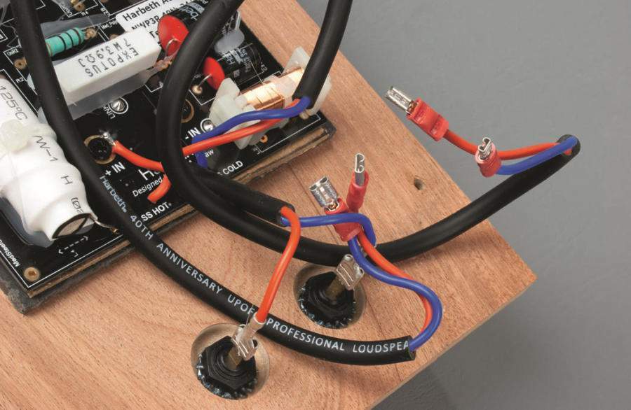

Marenda Fabio Inviato 23 Settembre 2024 Condividi Inviato 23 Settembre 2024 @magoturiHo letto questo post stamattina perchè ho un problema ad una cassa Harbeth p3 se. una si sente meno dell'altra. Ho provato ad invertire le casse fisicamente e il risultato è sempre lo stesso. Quella cassa li si sente meno. Può essere un problema di saldature o di condensatori, o di altoparlanti. Grazie Link al commento https://melius.club/topic/561-la-cassa-sx-si-sente-notevolmente-piu-bassa-della-dx/page/4/#findComment-1304052 Condividi su altri siti Altre opzioni di condivisione...
P.Bateman Inviato 23 Settembre 2024 Condividi Inviato 23 Settembre 2024 @Marenda Fabio Probabile un altoparlante o un contatto, se è biwire prova a collegare solo alti o bassi. Link al commento https://melius.club/topic/561-la-cassa-sx-si-sente-notevolmente-piu-bassa-della-dx/page/4/#findComment-1304053 Condividi su altri siti Altre opzioni di condivisione...
Alessandro Inviato 23 Settembre 2024 Condividi Inviato 23 Settembre 2024 @Marenda Fabio buongiorno, quando hai invertito le casse lo hai fatto invertendo i cavi di potenza lati terminali dietro gli AP, o lato terminali dietro l'ampli? il problema potrebbe essere sorto e risiedere nel solo tratto relativo a quel cavo di potenza, ciao Link al commento https://melius.club/topic/561-la-cassa-sx-si-sente-notevolmente-piu-bassa-della-dx/page/4/#findComment-1304064 Condividi su altri siti Altre opzioni di condivisione...
Marenda Fabio Inviato 23 Settembre 2024 Condividi Inviato 23 Settembre 2024 @Alessandro Ho spostato le casse proprio invertendole , quella destra l'ho spostata a sinistra e viceversa.@P.Bateman E no la cassa non è biwire Link al commento https://melius.club/topic/561-la-cassa-sx-si-sente-notevolmente-piu-bassa-della-dx/page/4/#findComment-1304273 Condividi su altri siti Altre opzioni di condivisione...
Alessandro Inviato 23 Settembre 2024 Condividi Inviato 23 Settembre 2024 @Marenda Fabio a questo punto sarà necessario far fare delle verifiche di carattere elettrico al diffusore verificando visivamente l'interno e misurando crox, drivers, e collegamenti per capire deve risiede il guasto, ciao Link al commento https://melius.club/topic/561-la-cassa-sx-si-sente-notevolmente-piu-bassa-della-dx/page/4/#findComment-1304334 Condividi su altri siti Altre opzioni di condivisione...
P.Bateman Inviato 23 Settembre 2024 Condividi Inviato 23 Settembre 2024 @Marenda Fabio Accostando l'orecchio puoi comunque capire se tutti gli altoparlanti suonano. Link al commento https://melius.club/topic/561-la-cassa-sx-si-sente-notevolmente-piu-bassa-della-dx/page/4/#findComment-1304407 Condividi su altri siti Altre opzioni di condivisione...
magoturi Inviato 23 Settembre 2024 Condividi Inviato 23 Settembre 2024 @Marenda Fabio il suono è completo oppure c'è una carenza in particolare?, certo può essere anche un problema al crossover comunque ho già letto dei buoni consigli, tempo fa ho individuato un midrange difettoso in una JBL tre vie coprendo gli altoparlanti di entrambe. le casse e lasciandone scoperto solo uno per cassa, man mano passavo all'altro. SALVO Link al commento https://melius.club/topic/561-la-cassa-sx-si-sente-notevolmente-piu-bassa-della-dx/page/4/#findComment-1304802 Condividi su altri siti Altre opzioni di condivisione...
Marenda Fabio Inviato 25 Settembre 2024 Condividi Inviato 25 Settembre 2024 Ho dato una botta sopra la cassa e tutto è tornato apposto. Bo sarà qualche contatto nel crossover Link al commento https://melius.club/topic/561-la-cassa-sx-si-sente-notevolmente-piu-bassa-della-dx/page/4/#findComment-1305591 Condividi su altri siti Altre opzioni di condivisione...
P.Bateman Inviato 25 Settembre 2024 Condividi Inviato 25 Settembre 2024 1 ora fa, Marenda Fabio ha scritto: botta sopra la cassa e tutto è tornato apposto. Metodo classico. Link al commento https://melius.club/topic/561-la-cassa-sx-si-sente-notevolmente-piu-bassa-della-dx/page/4/#findComment-1305593 Condividi su altri siti Altre opzioni di condivisione...
magoturi Inviato 25 Settembre 2024 Condividi Inviato 25 Settembre 2024 @Marenda Fabio sicuramente, bisogna rifare qualche saldatura o stringere qualche faston. SALVO 1 Link al commento https://melius.club/topic/561-la-cassa-sx-si-sente-notevolmente-piu-bassa-della-dx/page/4/#findComment-1305693 Condividi su altri siti Altre opzioni di condivisione...
Alessandro Inviato 25 Settembre 2024 Condividi Inviato 25 Settembre 2024 5 ore fa, Marenda Fabio ha scritto: sarà qualche contatto nel crossover Buongiorno, dato che la cassa è tornata a funzionare con un colpo viene da supporre che con buona probabilità il problema risieda in un falso contatto da qualche parte. Sembrerebbe anche che le Harberth siano facilmente apribili sia dal lato anteriore del cabinet che dal lato posteriore semplicemente svitando le viti a croce frontali e posteriori messe di lato. Se si ha una buona manualità e con la dovuta "delicatezza" sarebbe abbastanza facile ispezionare gli interni per cercare di individuare il punto critico, potrebbe essere uno di quei fastom da rivedere per la stretta, o i connettori del +/- allentati da serrare, o una saldatura da riprendere (imho), ciao Link al commento https://melius.club/topic/561-la-cassa-sx-si-sente-notevolmente-piu-bassa-della-dx/page/4/#findComment-1305697 Condividi su altri siti Altre opzioni di condivisione...
