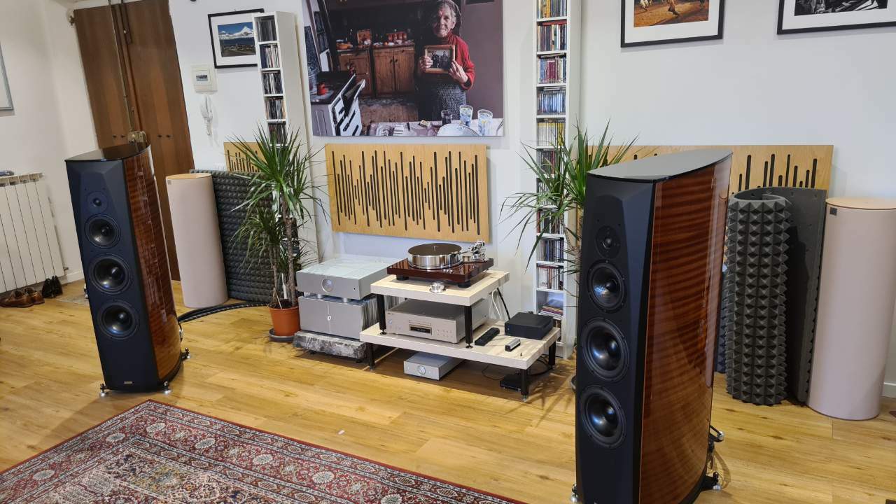

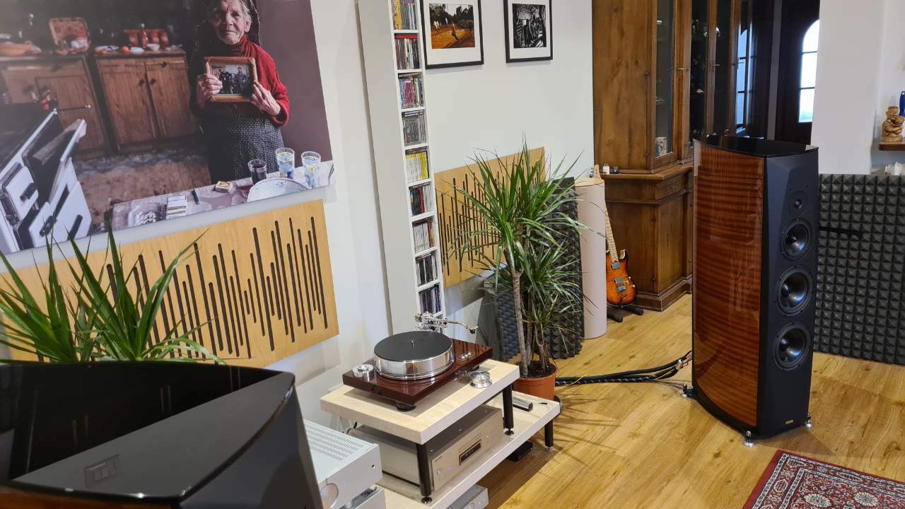

Buongiorno a tutti. Vorrei inserire dei bassi Trapp cilindrici di un metro di altezza in ambiente perché ho dei bassi un po' lunghi che generano code. Ne ho già un paio posizionati dietro i diffusori verso gli angoli della stanza. Secondo voi di quante copie ne ho bisogno per avere risultati chiari e apprezzabili? Magari 6 posizionati a coppie uno sopra l'altro dietro i diffusori oppure prima tentare con altro? Ad esempio stipare molti cuscini e coperte dietro i diffusori? Grazie
Scusate se ho sbagliato sezione ma non trovo più la stanza dedicata alla correzione ambientale che per incendio era disponibile. Buona giornata a tutti.

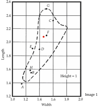

Secondo me , nel caso ci siano gravi problemi nelle prime ottavi, la soluzione e'
- cambiare stanza e posizionare l'impianto in una stanzadalle dimensioni auree o i cui rapporti dimensionali si trovano nell'area di Bolt (*) image.png.ab6d807c87eb81ab619bc1ac4f5de265.png
