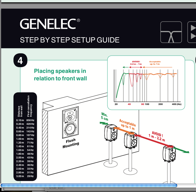

angeloklipsch Inviato 17 Dicembre 2021 Autore Condividi Inviato 17 Dicembre 2021 Avvicinandole al muro scusate non è peggio? Rinforzi il basso no? Link al commento https://melius.club/topic/5686-bass-trapp-in-ambiente/page/3/#findComment-302183 Condividi su altri siti Altre opzioni di condivisione...

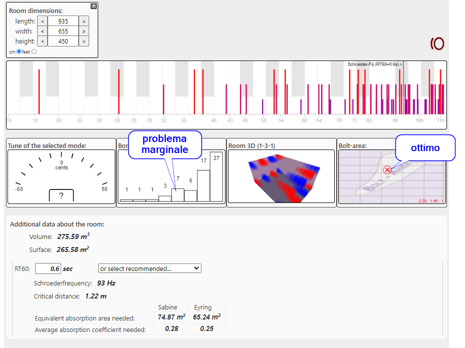

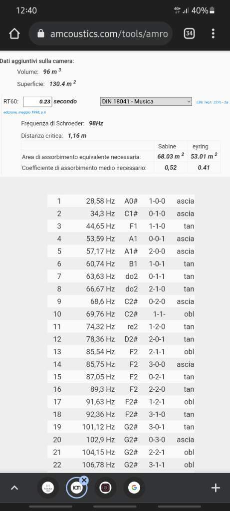

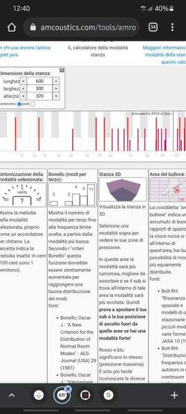

Membro_0015 Inviato 17 Dicembre 2021 Condividi Inviato 17 Dicembre 2021 17 minuti fa, angeloklipsch ha scritto: scusami non riesco a interpretare i risultati. almeno controlla che il puntino della stanza si trovi nella area di bolt. Pi il secondo grafico (Bonello0): la densita di modi perottava deve salire gradatamente con la frequenza. Se hai un picco non va bene. Posta pure uno screenshoot qui che ci guardo. p.s. qualcuno ti dira che non ci sono abbastanza armoniche e che non suona analogico 🙂 🙂 🙂 🙂 Link al commento https://melius.club/topic/5686-bass-trapp-in-ambiente/page/3/#findComment-302193 Condividi su altri siti Altre opzioni di condivisione...

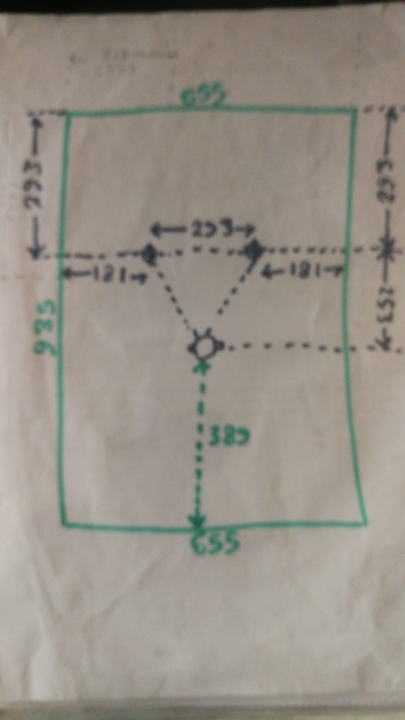

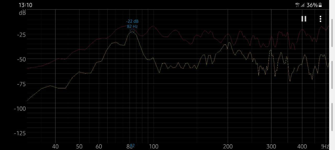

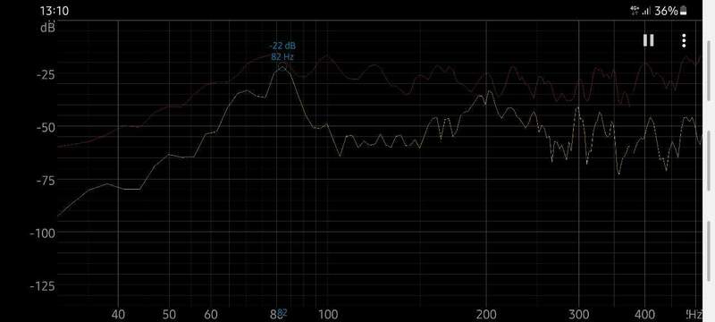

feli Inviato 17 Dicembre 2021 Condividi Inviato 17 Dicembre 2021 31 minuti fa, angeloklipsch ha scritto: Ho i diffusori a 1.20 dalla parete di fondo e 90cm da quella laterale da un lato e 1,80 dall'altra laterale. Meglio di così.... Eppure ho un woooom di fondo che mi disturba non poco tra gli 80 e i 100Hz. Quindi abbiamo dei picchi (di entità sconosciuta) sicuramente a circa 71Hz, 100Hz e 48Hz, ai quali c'è da aggiungere almeno ancora il picco dovuto alla distanza woofer-pavimento, diciamo grossomodo 60 cm ovvero circa 140Hz. Non sarei così sicuro di riuscire (con molta fortuna) a spianare queste montagne russe, solo posizionando in ambiente piccole correzioni passive di svariate forme, colori e dimensioni. 2 Link al commento https://melius.club/topic/5686-bass-trapp-in-ambiente/page/3/#findComment-302204 Condividi su altri siti Altre opzioni di condivisione...

Membro_0015 Inviato 17 Dicembre 2021 Condividi Inviato 17 Dicembre 2021 @Ossido grazie per l'apprezzamento ma dammi un melius altrimenti vado a prendermeli in Lounge scrivendo post contro migranti sindacati e sinistra 🙂 scherzi a parte provo a farti un breve riassunto - anzitutto prima di procedere con la correzione attiva si fa (o ti fai fare) una analisi (room mode calculatur o similari) ovvero una misura (REW o similari). Tutte cose che un professionista (tanto per non fare pubblicita maiandi oudimmo, acustica applicata o RPG cui mi sembra si e' rivolto @HR ). Se sei vicino a milano e se ho tempo potrei farteli io (grats a scanso di equivoci) - quindi intervieni passivamente ove e quanto puoi (dipende da quanto poi spendere e come - WAF attenzione) - ripeti la misura: REW ti fornira la RIF, la ETC, lo RT60 la waterfall etc. etc. Valuta quindi se e necessario e/o vuoi intervenire passivamente. Se la risposta e' si - se ascolti il vinile devi accettare l'ingresso nel sistema di un convertitore A/D (ad esempio RME ADI2 PROa meno che tu non ti rivolga a qualche raro correttore che lavora in analogico (dsPeaker mi pare, ad esempio). Io lo ho accettato e ti assicuro che il tutto e' trasparente (nel mio profilo troverai la composizione del mio sistema - col CD e con la liquida non ci sono problemi: sia se userai un PC o un pre compatibile con il correttore selezionato (diciamo Dirac, diciamo NAD o miniDSP) i filtri lavoreranno in digitale - io personalmente uso un PC per ragioni di flessibilita' (Dirac e' un plugin VST compatibile ad esempio col mio player JRiver ma le soluzioni sono molteplici) Se non vuoi usare correttori moderni, puoi rivolgerti aun un DAC tipo RME che ha a bordo filtri parametrici configurabili in frequenza e fattore di merito Scusa se sono andato un po' sul tecnico ... meno di cosi' non mi e' possibile. Comunque l'argomento e' tosto e se ti e' ostico trova un ... cuggino che se ne intende Direi che per cominciare va bene p.s. mi raccomando il DAC e lo ADC devone avere tante armoniche e dal suono analogico 🙂 🙂 @angeloklipsch andiamo maluccio inverita' ... il problema sembra essere la stanza e ti consiglio Dirac o similari Link al commento https://melius.club/topic/5686-bass-trapp-in-ambiente/page/3/#findComment-302226 Condividi su altri siti Altre opzioni di condivisione...
angeloklipsch Inviato 17 Dicembre 2021 Autore Condividi Inviato 17 Dicembre 2021 @stanzani andiamo maluccio che vuoi dire? Con diversi bass trap o spostando i diffusori non aggiusto almeno un po' ? Link al commento https://melius.club/topic/5686-bass-trapp-in-ambiente/page/3/#findComment-302234 Condividi su altri siti Altre opzioni di condivisione...
homesick Inviato 17 Dicembre 2021 Condividi Inviato 17 Dicembre 2021 @angeloklipsch si ma le tue sono troppo lontane , molto probabilmente hai una qualche cancellazione di altre frequenze medio basse che vanno ad esaltare all'ascolto i bassi più profondi , inizia ad avvicinare con piccoli spostamenti ad es 5 cm per volta e vedi cosa cambia e se migliori . Te lo dico perché per esperienza tempo addietro avevo dei diffusori da stand della Focal un giorno che avevo tempo e voglia mi misi a giocare con la posizione , a oltre un metro avevo dei rimbombo da paura , poi chiedendo ad un costruttore di diffusori su altro forum , mi spiego ovviamente in maniera tecnica quello che succedeva da me , alla fine partendo da una posizione a 40 cm dal fondo la quadra , da me la trovai quasi addossandole al muro . 1 Link al commento https://melius.club/topic/5686-bass-trapp-in-ambiente/page/3/#findComment-302258 Condividi su altri siti Altre opzioni di condivisione...
