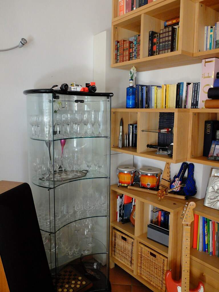

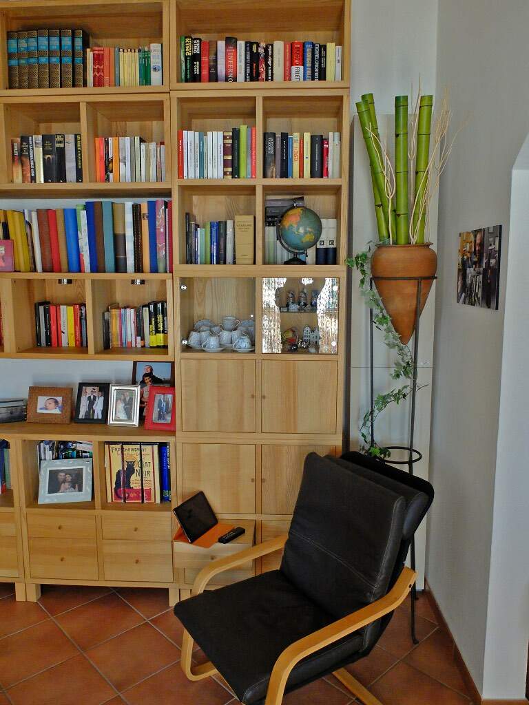

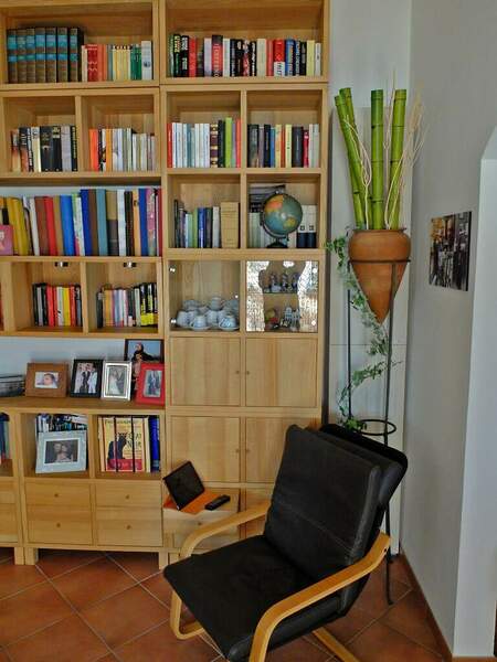

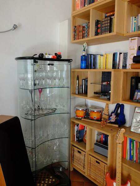

angeloklipsch Inviato 20 Dicembre 2021 Autore Condividi Inviato 20 Dicembre 2021 Qui una panoramica ampia dall'angolo. Anche volendo fare trattamenti acustici, da dove comincio? Grazie Praticamente ho una sala a T, con un lato più lungo dell'altro. Link al commento https://melius.club/topic/5686-bass-trapp-in-ambiente/page/8/#findComment-305691 Condividi su altri siti Altre opzioni di condivisione...

Simo Inviato 20 Dicembre 2021 Condividi Inviato 20 Dicembre 2021 8 minuti fa, angeloklipsch ha scritto: Praticamente ho una sala a T, con un lato più lungo dell'altro. Nella casa precedente avevo una stanza simile ma più piccola. Partito con disposizione tipo la tua, poi girato l'impianto sul lato opposto, bassi molto più intelleggibili e fermi. La mancanza di angoli chiusi dietro ai diffusori di solito non è il massimo. 1 Link al commento https://melius.club/topic/5686-bass-trapp-in-ambiente/page/8/#findComment-305714 Condividi su altri siti Altre opzioni di condivisione...
Gici HV Inviato 20 Dicembre 2021 Condividi Inviato 20 Dicembre 2021 12 minuti fa, angeloklipsch ha scritto: da dove comincio? Dsp antimode o qualche altro dsp? Link al commento https://melius.club/topic/5686-bass-trapp-in-ambiente/page/8/#findComment-305719 Condividi su altri siti Altre opzioni di condivisione...
naim Inviato 20 Dicembre 2021 Condividi Inviato 20 Dicembre 2021 @angeloklipsch Per quelle che sono le mie esperienze pratiche, per far suonare al meglio quella stanza dovresti piazzare le casse sul lato opposto, e proiettare il suono verso la parte dove l'ambiente di allarga. In pratica sistemare le casse dove ora hai il divano e viceversa. Probabilmente mi risponderai che non è possibile e pace, io però troverei un paio di cavi di potenza sufficientemente lunghi e proverei a spostare i diffusori, almeno per togliermi la curiosità di sentire cosa salta fuori. 2 Link al commento https://melius.club/topic/5686-bass-trapp-in-ambiente/page/8/#findComment-305721 Condividi su altri siti Altre opzioni di condivisione...
Paolo_AN Inviato 20 Dicembre 2021 Condividi Inviato 20 Dicembre 2021 @angeloklipsch Ciao! Hai una sala architettonicamente un po’ complicata e probabilmente ciò ha acusticamente il suo effetto. L’unica misura che hai riguarda la risposta in frequenza (RIF) ma per valutare appieno la situazione ne occorrono di altre, tipo riverberi, rinforzi e tempi di permanenza. Sono misure complesse da rilevare, ancor più da valutare. Ti consiglio pertanto di contattare ditte specializzate che offrono servizio gratuito di consulenza, ti indicheranno metodi e soluzioni. Faccio riferimento ad esempio ad Acustica Applicata, Gik e Oudimmo, giusto per citare ditte che conosco, ma ce ne sono altre. Se vuoi procedere da solo ti occorrono altri strumenti. Magari se ne può parlare. Un saluto 1 Link al commento https://melius.club/topic/5686-bass-trapp-in-ambiente/page/8/#findComment-305727 Condividi su altri siti Altre opzioni di condivisione...

scroodge Inviato 20 Dicembre 2021 Condividi Inviato 20 Dicembre 2021 Sembra proprio che la T della stanza faccia da "cassa" di risonanza, sopratutto col braccio lungo (corridoio) Io (io eh..) PRIMA di qualunque altra cosa mi prenderei un giorno intero, farei andare via moglie, chiamo tre amici e girerei l'arredamento come ti è stato indicato. Capirei comunque se non puoi proprio o semplicemente non ti va.. Fondamentali le misure, qualunque soluzione correttiva tu voglia fare: passiva o attiva che sia Considera, in ogni caso, di chiudere (porta?) l'accesso al corridoio, imho una delle cause dei tuoi problemi @Paolo_AN e @stanzani Veramente apprezzabili le vostre offerte di aiuto... le cose belle del forum.. 👍 1 1 Link al commento https://melius.club/topic/5686-bass-trapp-in-ambiente/page/8/#findComment-305973 Condividi su altri siti Altre opzioni di condivisione...
