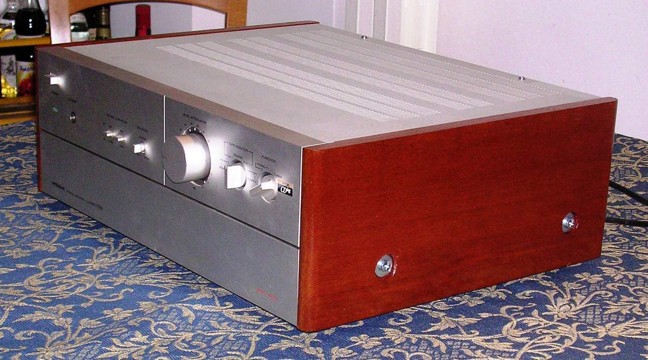

v15 Inviato 20 Dicembre 2021 Condividi Inviato 20 Dicembre 2021 3 ore fa, poeta_m1 ha scritto: Non andare sotto la "serie 3" (339ES, 303ES...). Mah...io ho il 222ES e mi sembra vada benissimo, solo la costruzione è più leggera rispetto ai fratelli maggiori "carriarmati" 😁 Ed in più il 222 ha il vantaggio del pick up laser ancora reperibile a prezzi umani. 1 Link al commento https://melius.club/topic/5713-ecco-a-cosa-serve-la-laurea-sony-ta-f730es/page/4/#findComment-305423 Condividi su altri siti Altre opzioni di condivisione...

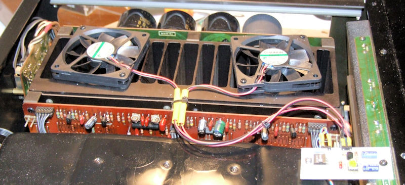

Membro_0022 Inviato 20 Dicembre 2021 Condividi Inviato 20 Dicembre 2021 2 ore fa, azn131 ha scritto: potrebbe dirci di più Ho un TA-F770 e il finale TA-N77. Hanno entrambi circuitazione molto simile al 730; per il 770 può sembrare strano in quanto lo stadio finale vero e proprio è a mosfet ma lo schema è praticamente identico a quelli a transistor, salvo ovviamente i valori di alcuni componenti. Feci il calcolo sul finale: la potenza totale dissipata dai due canali a riposo si aggirava - se non ricordo male - sui 25-30W, quindi se i dissipatori scaldano non c'è niente di strano. Secondo me è molto utile montare la ventola, per prolungare la vita dei componenti e mettersi al riparo da guai grossi (se non si fa anche un'altra piccola modifica, una crescita eccessiva della temperatura potrebbe innescare la deriva termica dello stadio finale con rapida dipartita dello stesso). Link al commento https://melius.club/topic/5713-ecco-a-cosa-serve-la-laurea-sony-ta-f730es/page/4/#findComment-305791 Condividi su altri siti Altre opzioni di condivisione...

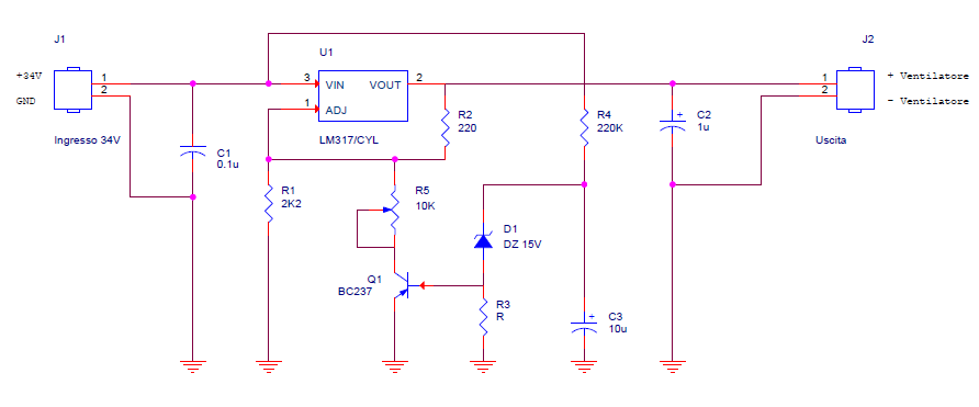

Membro_0022 Inviato 20 Dicembre 2021 Condividi Inviato 20 Dicembre 2021 Adesso, azn131 ha scritto: La inserisco all'interno dello chassis e la fisso con del nastro isolante senza fare buchi né nulla sul pannello di alluminio. 5V per ventole a 12V sono pochi, a mio avviso. Io ho montato un piccolo regolatore variabile, prendi una tensione interna non altissima e regoli col trimmer fino a bilanciare velocità e basso rumore. Per fissare le ventole lascia stare il nastro isolante, col calore dell'ampli si scioglie. Fai come ho fatto io, sfrutta le alette del dissipatore Qui trovi i dettagli http://www.ilnastrone.it/PiccolaBottega/Audio/SonyN77E80/SonyN77.html Link al commento https://melius.club/topic/5713-ecco-a-cosa-serve-la-laurea-sony-ta-f730es/page/4/#findComment-305810 Condividi su altri siti Altre opzioni di condivisione...
azn131 Inviato 20 Dicembre 2021 Autore Condividi Inviato 20 Dicembre 2021 @lufranz perfetto, era quello che mi serviva! Grazie!! Link al commento https://melius.club/topic/5713-ecco-a-cosa-serve-la-laurea-sony-ta-f730es/page/4/#findComment-305820 Condividi su altri siti Altre opzioni di condivisione...
Membro_0022 Inviato 20 Dicembre 2021 Condividi Inviato 20 Dicembre 2021 Aggiungo lo schema del regolatore con spunto all'accensione per far partire la ventola Per aumentare la durata dell'impulso di avvio, se non fosse sufficiente, aumenta il valore di C3 a 22 o 47 uF. La resistenza R3 è da 33-47K. Link al commento https://melius.club/topic/5713-ecco-a-cosa-serve-la-laurea-sony-ta-f730es/page/4/#findComment-305835 Condividi su altri siti Altre opzioni di condivisione...
