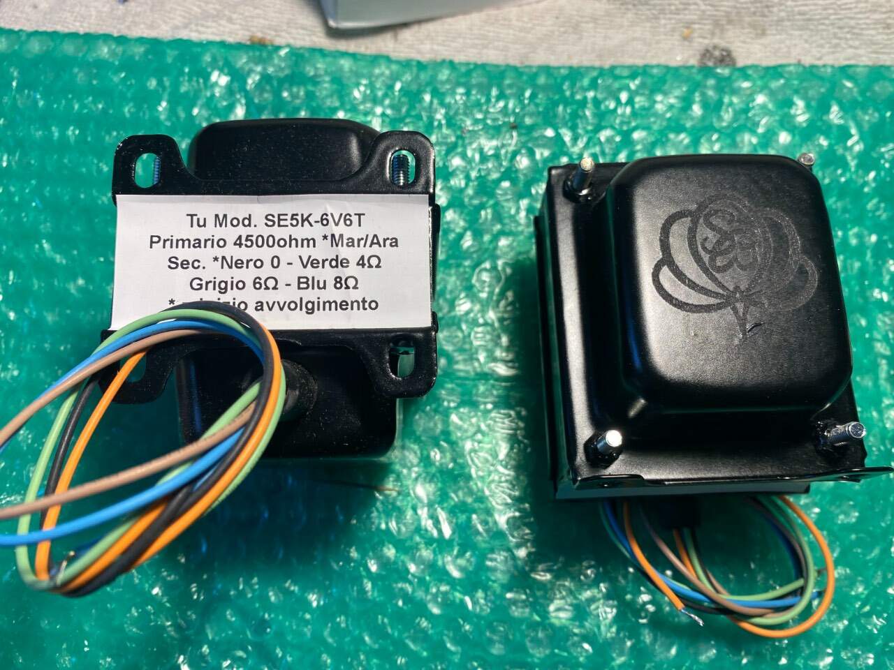

Stel1963 Inviato 31 Marzo 2024 Condividi Inviato 31 Marzo 2024 PS... considerazioni su alcuni apparecchi.... 1)Lo JAdis Orchestra, non proprio adatto alle LA Scala con valvole TungSol, è nettamente migliorato con EL34 Philips Blackburn e ECC83 Telefunken long plate. Adesso è godibile, ma non sarà mai un SE di 45 o 10y o 6V6 e non ne regge il confronto. Visto che sono tutte valvole costose... tanto vale tornare sul SE, che col pp non faccio affatto economia! 2) ho ascoltato da un amico un Copland integrato ibrido... sez pre a valvole e finale a SS. Posso dire... Notevole!!!! 3) mi arrivano a breve dei nuovi trasformatori per le 6V6 fatte da un mago di trasformatori (molti indovineranno), su specifica.... Se quei trafo mi danno quello che spero..... ve lo racconto e pubblico lo schema. Notate il grafico, 20-20.000 +-0,5db reali (non fatevi ingannare,la scala è molto espansa, in cima in piccolo è compressa a 3 db ed è piatta. E fa 10hz 30khz +-1,5 db su circuito reale!!!!) su banco prova con il circuito e la valvola su cui andranno a lavorare (e non con circuiti e carichi fittizi da prova di laboratorio!). Ringrazio tutti i santi perché esistono tuttora in Italia persone in grado di realizzare trasformatori di questo livello assoluto, e ad hoc per di più! Link al commento https://melius.club/topic/5716-il-circolo-del-colonnello-klipsch/page/183/#findComment-1158148 Condividi su altri siti Altre opzioni di condivisione...

Stel1963 Inviato 31 Marzo 2024 Condividi Inviato 31 Marzo 2024 13 minuti fa, walge ha scritto: @Stel1963 chie è che quei trasformatori' Hai le specifiche? W Non lo riconosci? Dai, il giglio stilizzato inciso sulle calotte!!!! Le specifiche di questi per ora no, fino a che non ho finito la parte sperimentale. Ma trovi le specifiche di tutti gli altri sul suo sito. Link al commento https://melius.club/topic/5716-il-circolo-del-colonnello-klipsch/page/183/#findComment-1158183 Condividi su altri siti Altre opzioni di condivisione...
walge Inviato 31 Marzo 2024 Condividi Inviato 31 Marzo 2024 @Stel1963 non sono bravo con gli indovinelli Hai un nome? W Link al commento https://melius.club/topic/5716-il-circolo-del-colonnello-klipsch/page/183/#findComment-1158190 Condividi su altri siti Altre opzioni di condivisione...
Stel1963 Inviato 31 Marzo 2024 Condividi Inviato 31 Marzo 2024 1 ora fa, walge ha scritto: @Stel1963 non sono bravo con gli indovinelli Hai un nome? W Scusami... pensavo tu non li avessi visti i gigli... non volevo fare indovinelli. Mando in pvt Link al commento https://melius.club/topic/5716-il-circolo-del-colonnello-klipsch/page/183/#findComment-1158224 Condividi su altri siti Altre opzioni di condivisione...

mariovalvola Inviato 31 Marzo 2024 Condividi Inviato 31 Marzo 2024 https://www.sb-lab.eu/category/trasformatori-se/ 1 Link al commento https://melius.club/topic/5716-il-circolo-del-colonnello-klipsch/page/183/#findComment-1158313 Condividi su altri siti Altre opzioni di condivisione...
mariovalvola Inviato 31 Marzo 2024 Condividi Inviato 31 Marzo 2024 5 ore fa, Stel1963 ha scritto: Notate il grafico, 20-20.000 +-0,5db reali (non fatevi ingannare,la scala è molto espansa, in cima in piccolo è compressa a 3 db ed è piatta Link al commento https://melius.club/topic/5716-il-circolo-del-colonnello-klipsch/page/183/#findComment-1158323 Condividi su altri siti Altre opzioni di condivisione...
Stel1963 Inviato 31 Marzo 2024 Condividi Inviato 31 Marzo 2024 3 ore fa, Collegatiper ha scritto: Se non è un segreto puoi anche metterlo in pubblica….😂😂😂😂 Non è un segreto, ma l'ultima volta che qualcuno ha postato un link al sito di Bianchini, è successo il putiferio qui su Melius, quindi evitavo. @mariovalvola sono evidentemente (il giglio stilizzato è inconfondibile) i suoi ma non sono quelli, sono un pelo piu grossi i nuclei, hanno più strati, un pelo meno traferro, diversa resistenza e impedenza e sopratutto se fatti come discusso un'impedenza diversa (non 5k). Uscita uguale 8 e 6. Vediamo come vanno rispetto a quelli che ho già. E sopratutto se l'impedenza un po più bassa con i voltaggi e bias scelti torna.... Link al commento https://melius.club/topic/5716-il-circolo-del-colonnello-klipsch/page/183/#findComment-1158466 Condividi su altri siti Altre opzioni di condivisione...
