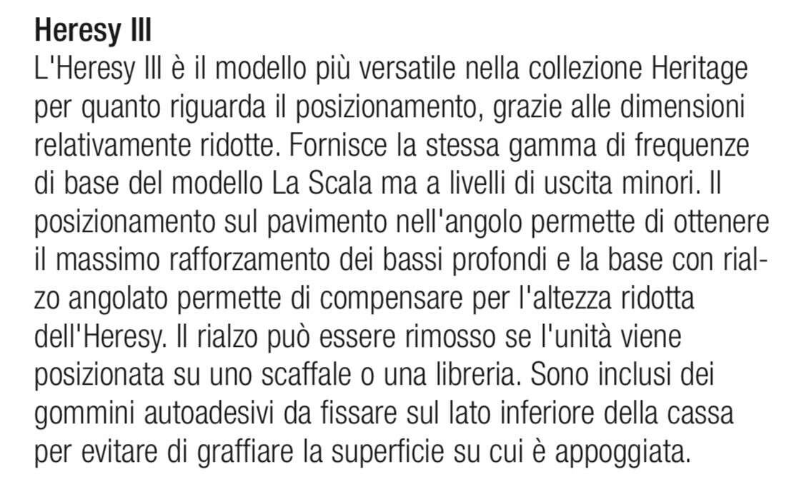

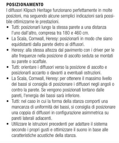

Moderatori zagor333 Inviato 7 Gennaio 2022 Moderatori Condividi Inviato 7 Gennaio 2022 19 ore fa, musicante ha scritto: Io le ho in prossimità della parete posteriore, dici che dovrei sportarle più avanti di almeno 40-90 cm? Oppure ho capito male? Non mi sono espresso bene. Per avere il massimo rinforzo delle basse frequenze devi addossarle alla parete di fondo, e meglio ancora, se puoi, metterle agli angoli. Che poi sono le stesse raccomandazioni che fornisce Klipsch nel manuale (vedi foto allegate). Ciao, Roberto 1 Link al commento https://melius.club/topic/5716-il-circolo-del-colonnello-klipsch/page/26/#findComment-325943 Condividi su altri siti Altre opzioni di condivisione...
Moderatori zagor333 Inviato 7 Gennaio 2022 Moderatori Condividi Inviato 7 Gennaio 2022 18 ore fa, scroodge ha scritto: io ho il divano vicino alla parete di fondo e le heresy a circa 1 mt dalla parete di fondo e circa 50cm dalle pareti laterali. Io rispetto a te le ho posizionate a circa 25cm dalla parete di fondo, per il resto siamo lì. Poi ascolto ad oltre 4 metri di distanza. Link al commento https://melius.club/topic/5716-il-circolo-del-colonnello-klipsch/page/26/#findComment-325949 Condividi su altri siti Altre opzioni di condivisione...

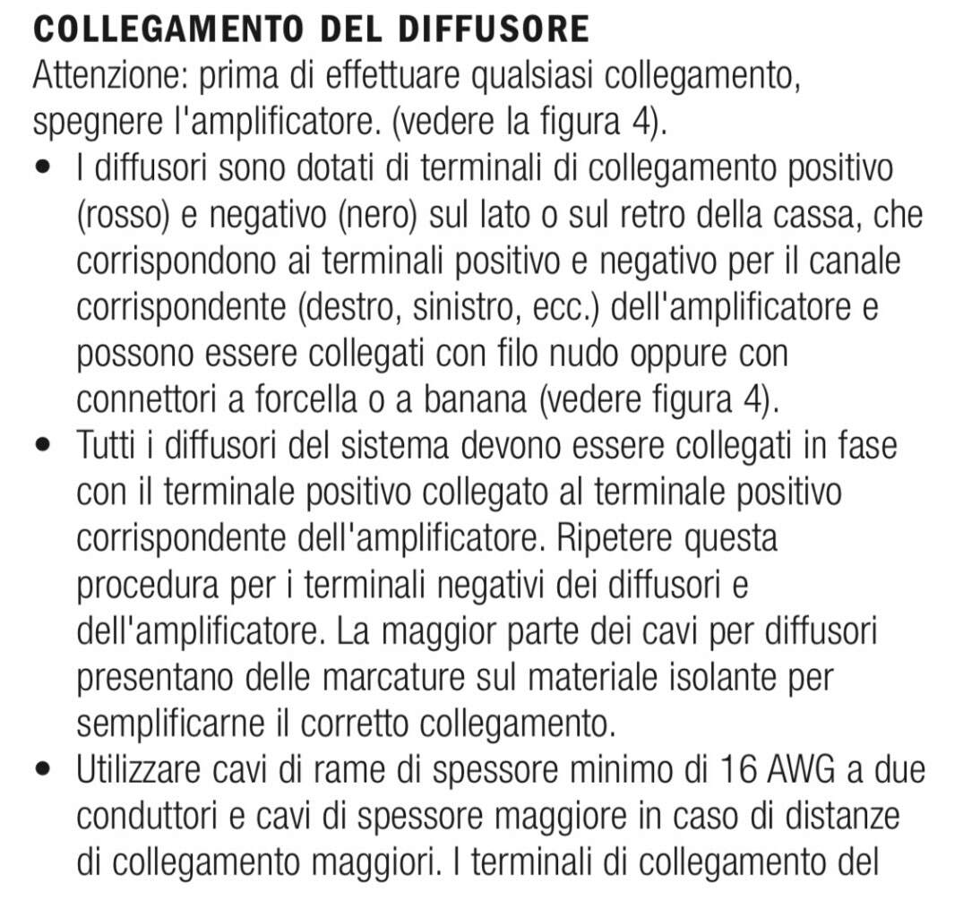

Moderatori zagor333 Inviato 7 Gennaio 2022 Moderatori Condividi Inviato 7 Gennaio 2022 1 ora fa, Mamo ha scritto: Cavi sottili Senza esagerare soprattutto in caso di maggiori lunghezze. Sempre da manuale le raccomandazioni Klipsch circa i cavi. Link al commento https://melius.club/topic/5716-il-circolo-del-colonnello-klipsch/page/26/#findComment-326048 Condividi su altri siti Altre opzioni di condivisione...
