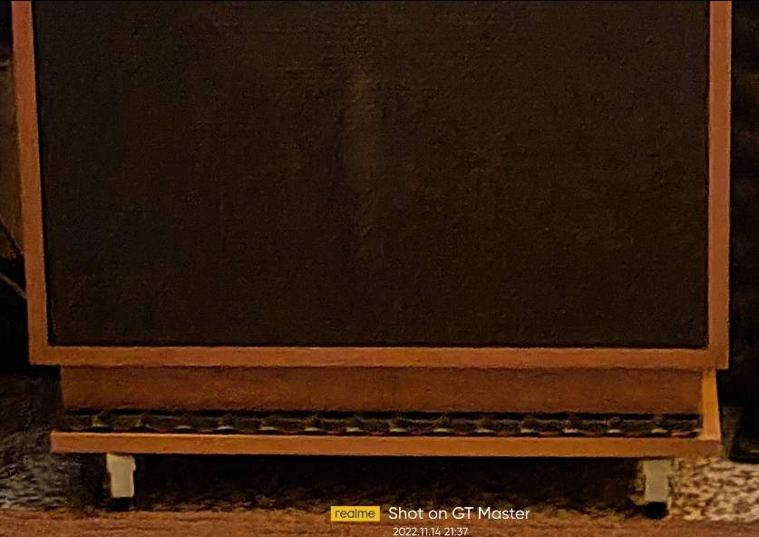

@ivantaggi78 beh, è banale ma scendono un bel po di più e secondo me il medio basso è piu asciutto delle LS, che lo enfatizzavano un po. Tra l'altro, al netto del riverbero, dopo aver applicato un piccolo accorgimento consigliatomi da @Fabio Cottatelluccidi cui si parla diffusamente sul forum klipsch, ovvero la sigillatura del cabine dei bassi con tubi di neoprene, il medio basso è migliorato ancora in velocità e definizione. Sopra c'è da lavorare perché devo rendere l'ambiente meno riverberante; di sicuro però, anche lì, il posizionamento più alto del mid e tw ha un effetto molto positivo. Le precedenti LS montavano identici componenti e crossover ma la scena era bassa, cosa che qui non è. Infine il mobile: erano le ammiraglie e si vede: il cabinet è mooolto più sordo delle LS e anche  l'impiallacciatura (entrambe sono birtch raw) molto piu spessa e bella.
insomma, pur essendo consapevole del fatto che c'e da lavorare, sono contento😉
