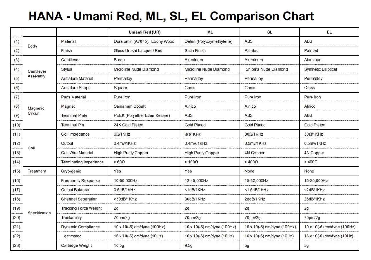

carloc1 Inviato 20 Dicembre 2021 Condividi Inviato 20 Dicembre 2021 La Hana ha una cedevolezza di 16cu stimata a 10Hz. Ha una massa di 5 grammi. 1 Link al commento https://melius.club/topic/5734-hana-sl-vs-at-oc9xsh/page/2/#findComment-305564 Condividi su altri siti Altre opzioni di condivisione...
carloc1 Inviato 20 Dicembre 2021 Condividi Inviato 20 Dicembre 2021 Facendo i conti, considerando un paio di grammi di viti, se la massa del braccio Technics è effettivamente 12 grammi, avresti una Fr di 9 Hz...perfetta. Se poi non piace il suono potrebbe non essere colpa della testina. 1 Link al commento https://melius.club/topic/5734-hana-sl-vs-at-oc9xsh/page/2/#findComment-305573 Condividi su altri siti Altre opzioni di condivisione...
long playing Inviato 20 Dicembre 2021 Condividi Inviato 20 Dicembre 2021 @carloc1 42 minuti fa, carloc1 ha scritto: Facendo i conti, considerando un paio di grammi di viti, se la massa del braccio Technics è effettivamente 12 grammi, avresti una Fr di 9 Hz...perfetta. Si, 10 cu a 100 Hz sono grossomodo 20 cu a 10 Hz ( von il moktiplicatore 2 , se sono 16 e'stato utilizzato un fattore moltiplicante inferiore a 2 , ma tra 16 e 20 non si scappa ).che sono quelli che contano ai fini del calcolo della FR. Una cedevolezza quindi molto ben gestibile , media e siimile come valore a varie testine vedi Audiotechnica sia MM che MC che stanno su valori simili , Idem , Goldring , Grado , Ortofon 2M e varie altre. Si , i 9 Hz di FR sono assolutamente " perfetti ". 42 minuti fa, carloc1 ha scritto: Se poi non piace il suono potrebbe non essere colpa della testina. Concordo. Aggiungerei che l'averla trovata non idonea al braccio Technics possa essere dipeso dalla leggerezza del peso del corpo della Hana che e' di 5 gr. con conseguente difficolta' ad equilibrarla con il contrappeso del braccio. Ma di certo non e' un problema dovuto alla cedevolezza. 1 Link al commento https://melius.club/topic/5734-hana-sl-vs-at-oc9xsh/page/2/#findComment-305627 Condividi su altri siti Altre opzioni di condivisione...

hal999 Inviato 20 Dicembre 2021 Condividi Inviato 20 Dicembre 2021 Secondo le varie recensioni la massa effettiva è intorno 9 gr o anche meno. https://www.audioappraisal.com/technics-sl-1200gr-sl-1210gr-turntable-review/ Hif news review Link al commento https://melius.club/topic/5734-hana-sl-vs-at-oc9xsh/page/2/#findComment-305690 Condividi su altri siti Altre opzioni di condivisione...
carloc1 Inviato 20 Dicembre 2021 Condividi Inviato 20 Dicembre 2021 54 minuti fa, long playing ha scritto: Si, 10 cu a 100 Hz sono grossomodo 20 cu a 10 Hz ( von il moktiplicatore 2 , se sono 16 e'stato utilizzato un fattore moltiplicante inferiore a 2 , ma tra 16 e 20 non si scappa ) 16 è il valore stimato a 10Hz da Hana e pubblicato sul datasheet che ho postato qualche messaggio sopra. Link al commento https://melius.club/topic/5734-hana-sl-vs-at-oc9xsh/page/2/#findComment-305722 Condividi su altri siti Altre opzioni di condivisione...
carloc1 Inviato 20 Dicembre 2021 Condividi Inviato 20 Dicembre 2021 16 minuti fa, hal999 ha scritto: Secondo le varie recensioni la massa effettiva è intorno 9 gr o anche meno. In questo caso, tenedo fissi gli altri parametri, la Fr è pari a 10Hz. 1 Link al commento https://melius.club/topic/5734-hana-sl-vs-at-oc9xsh/page/2/#findComment-305723 Condividi su altri siti Altre opzioni di condivisione...

long playing Inviato 20 Dicembre 2021 Condividi Inviato 20 Dicembre 2021 @carloc1 1 ora fa, carloc1 ha scritto: 16 è il valore stimato a 10Hz da Hana e pubblicato sul datasheet che ho postato qualche messaggio sopra Ottimo , abbiamo un dato certo. Una cedevolezza media tendende a medio bassa. 1 Link al commento https://melius.club/topic/5734-hana-sl-vs-at-oc9xsh/page/2/#findComment-305843 Condividi su altri siti Altre opzioni di condivisione...
long playing Inviato 20 Dicembre 2021 Condividi Inviato 20 Dicembre 2021 @carloc1 2 ore fa, carloc1 ha scritto: In questo caso, tenedo fissi gli altri parametri, la Fr è pari a 10Hz. Ottimo. 10 e' ancora meglio di 9 (per quello che puo' valere all'ascolto la differenza di 1 Hz...ovvero nulla di nulla ). 1 Link al commento https://melius.club/topic/5734-hana-sl-vs-at-oc9xsh/page/2/#findComment-305853 Condividi su altri siti Altre opzioni di condivisione...
long playing Inviato 20 Dicembre 2021 Condividi Inviato 20 Dicembre 2021 Dal link postato si da Carloc riguardo il Technics 1200 G : "Effective mass is approximately 9G, meaning the arm is well suited to cartridges of moderate to high compliance" Quindi al limite direi che per la Hana non e' troppo pesante ma al contrario forse e' fin troppo leggero il braccio del Technics 1200 G ( che pare sia stato migliorato in piu' particolari , come del resto tutto il giradischi , e la cui massa dagli ex 12 gr del " vecchio " 1200 e' diminuita a 9 gr ). 1 Link al commento https://melius.club/topic/5734-hana-sl-vs-at-oc9xsh/page/2/#findComment-305874 Condividi su altri siti Altre opzioni di condivisione...
