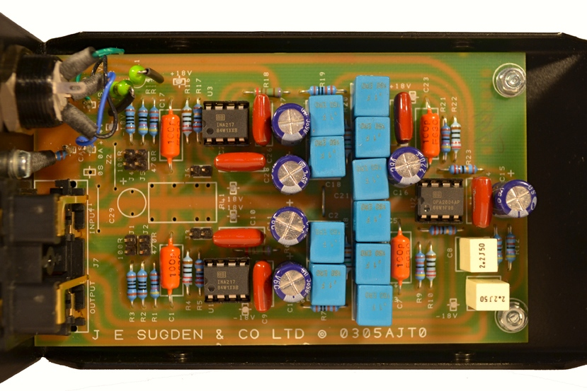

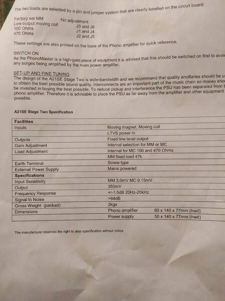

albicocco.curaro Inviato 28 Gennaio 2022 Autore Condividi Inviato 28 Gennaio 2022 Presa la Audio Technica AT-OC9XSH. Pre phono Sugden Phono stage Two impostato su MC bassa uscita (invece che su MC 100 ohms come consigliato, esce bassa). Giradischi Technics SL 1210 GR. Ottimo risultato. Link al commento https://melius.club/topic/5734-hana-sl-vs-at-oc9xsh/page/4/#findComment-350402 Condividi su altri siti Altre opzioni di condivisione...
Cano Inviato 28 Gennaio 2022 Condividi Inviato 28 Gennaio 2022 Adesso, albicocco.curaro ha scritto: impostato su MC bassa uscita (invece che su MC 100 ohms come consigliato, esce bassa In che senso? Link al commento https://melius.club/topic/5734-hana-sl-vs-at-oc9xsh/page/4/#findComment-350404 Condividi su altri siti Altre opzioni di condivisione...
albicocco.curaro Inviato 28 Gennaio 2022 Autore Condividi Inviato 28 Gennaio 2022 @Cano il pre phono consente tre impostazioni per le MC. MC bassa uscita MC 100 ohms load impedance MC 470 ohms load impedance Impostata su 100 ohms esce un po' bassina, non in maniera macroscopica ma bassina. Ancora più bassa su 470 ohms. Perfetta invece impostando semplicemente su MC bassa uscita. Link al commento https://melius.club/topic/5734-hana-sl-vs-at-oc9xsh/page/4/#findComment-350416 Condividi su altri siti Altre opzioni di condivisione...
Cano Inviato 28 Gennaio 2022 Condividi Inviato 28 Gennaio 2022 @albicocco.curaro ah si, sicuramente va settata a bassa uscita, essendo tale Ma non si può mettere bassa uscita e 470 ohm? Link al commento https://melius.club/topic/5734-hana-sl-vs-at-oc9xsh/page/4/#findComment-350637 Condividi su altri siti Altre opzioni di condivisione...
albicocco.curaro Inviato 28 Gennaio 2022 Autore Condividi Inviato 28 Gennaio 2022 @Cano Link al commento https://melius.club/topic/5734-hana-sl-vs-at-oc9xsh/page/4/#findComment-350655 Condividi su altri siti Altre opzioni di condivisione...
albicocco.curaro Inviato 28 Gennaio 2022 Autore Condividi Inviato 28 Gennaio 2022 @Cano Link al commento https://melius.club/topic/5734-hana-sl-vs-at-oc9xsh/page/4/#findComment-350656 Condividi su altri siti Altre opzioni di condivisione...
albicocco.curaro Inviato 28 Gennaio 2022 Autore Condividi Inviato 28 Gennaio 2022 @Cano viene fornita una coppia di jumper da applicare in una delle tre opzioni per le MC. Per le MM non vanno utilizzati. Debbo dire che messi su MC bassa uscita mi piace molto. Link al commento https://melius.club/topic/5734-hana-sl-vs-at-oc9xsh/page/4/#findComment-350659 Condividi su altri siti Altre opzioni di condivisione...
Cano Inviato 28 Gennaio 2022 Condividi Inviato 28 Gennaio 2022 10 minuti fa, albicocco.curaro ha scritto: Debbo dire che messi su MC bassa uscita mi piace molto Questo è giusto Strano non poter però regolare l'impedenza Sei sicuro che di serie siano solo 2 i jumper? Hai il manuale? Link al commento https://melius.club/topic/5734-hana-sl-vs-at-oc9xsh/page/4/#findComment-350670 Condividi su altri siti Altre opzioni di condivisione...
albicocco.curaro Inviato 28 Gennaio 2022 Autore Condividi Inviato 28 Gennaio 2022 @Cano @Cano si ci sono solo due jumper. Lo scarno manuale indica di scegliere una delle tre opzioni. Link al commento https://melius.club/topic/5734-hana-sl-vs-at-oc9xsh/page/4/#findComment-350682 Condividi su altri siti Altre opzioni di condivisione...
Cano Inviato 28 Gennaio 2022 Condividi Inviato 28 Gennaio 2022 @albicocco.curaro però vedi che ti dice che puoi scegliere tra MM o MC se non metti il jumper è MM se lo metti è MC e fin qui ok poi dovresti poter scegliere se mettere 100 o 470 ohm come carico per le MC e qui ti manca un jumper Perché questi due carichi, 100 e 470, sono per le MC è strano prova a sentire il distributore Link al commento https://melius.club/topic/5734-hana-sl-vs-at-oc9xsh/page/4/#findComment-350698 Condividi su altri siti Altre opzioni di condivisione...
albicocco.curaro Inviato 28 Gennaio 2022 Autore Condividi Inviato 28 Gennaio 2022 @Cano si infatti anche a me sembra strano. Ho scritto direttamente alla Sugden e mi hanno risposto che è corretto come ho posizionato i jumper. Provo a sentire il distributore. Link al commento https://melius.club/topic/5734-hana-sl-vs-at-oc9xsh/page/4/#findComment-350702 Condividi su altri siti Altre opzioni di condivisione...
