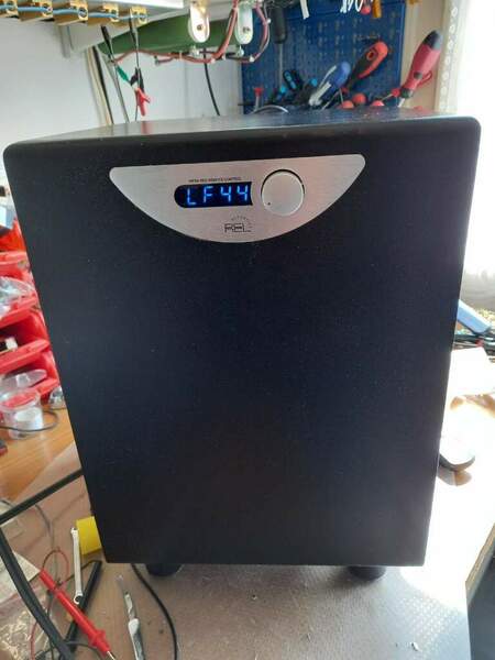

salve a tutti
da qualche settimana non si accende più. lo porto dal un tecnico della mia città che alza le mani: senza schema impossibile ripararlo.
Audiogamma mi dice che Rel non garantisce i ricambi: bisogna spedirlo a Milano e sperare che la casa abbia il pezzo.
Il problema è che il sub è ben equalizzato , prima con le curve create da un pre a/v yamaha, ora  pilotato da un mini dsp ancora finemente ottimizzato.
se lo cambio dovrei rifare le curve, e non saprei come fare.

@amnesiac E' probabile che si tratti dell'alimentatore switching, a volte non banali da riparare ma niente di impossibile, lo schema elettrico aiuterebbe molto ma se questa fosse la causa anche senza si può fare, oltretutto i componenti di tali alimentatori non sono neanche costosi.
Quindi non disperare e affidati ad un tecnico di provata capacità.

Hai ragione tu. Ho interpellato il tecnico.
Ricordavo male perché in quel periodo lui aggiusto’ diversi oggetti a me e a conoscenti e ho fatto confusione tra questi. C’era un condensatore in corto nella scheda display e non si accendeva.
La Rel UK alla sua richiesta non gli ha rilasciato nulla, ma, testualmente, un tecnico di Rel gli ha dato via mail un paio di dritte, anche se era stato il mio tecnico a capire l’entità del guasto.
Quindi, a tutti gli effetti, il 90% del lavoro l’ha fatto da solo e senza l’aiuto di nessun schema.
