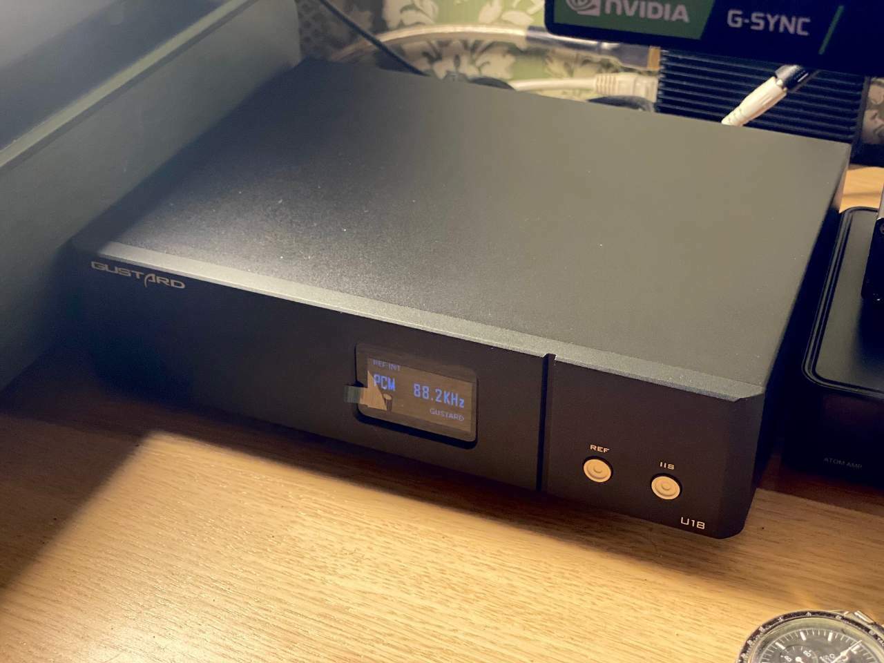

pier Inviato 24 Dicembre 2021 Condividi Inviato 24 Dicembre 2021 @Paolosnz valuta anche: Singxter SU2 (ottimo rapporto prezzo/prestazioni) Audio-GD DI-20 e DI-20he (ottimo soprattutto la versione HE. Anche se non mi fa impazzire l'USB amanero). Topping U90 (boh, nessuno l'ha provato per ora) Per quanto riguarda il beneficio... dipende moltissimo da quale DAC utilizzi e dalle qualità del suo clock. Sarebbe IMHO un po' inutile per esempio mettere un SU2 (Accusilicon XO) davanti a un terminator 2 con OCXO. La cosa buona è però che "danni" non ne puoi fare 🙂 Come sai io avevo il RPI4 con PI2AES e adesso il Gustard U18. Ma l'ho voluto e lo uso più come convertitore USB->I2S, perché personalmente con il Denafrips (anche con il Venus2) preferisco quest'ultima. Se volessi andare USB->USB diretto nel mio caso penserei a un SOtM togliendo di torno il DDC. Altro discorso .. ma ben più economicamente oneroso .. sarebbe avere un world clock che guidi tutta la catena... e "batta il tempo" alla sorgente, all'eventuale DDC e al DAC. 1 Link al commento https://melius.club/topic/5793-convertitori-audio-usb/page/3/#findComment-309184 Condividi su altri siti Altre opzioni di condivisione...
