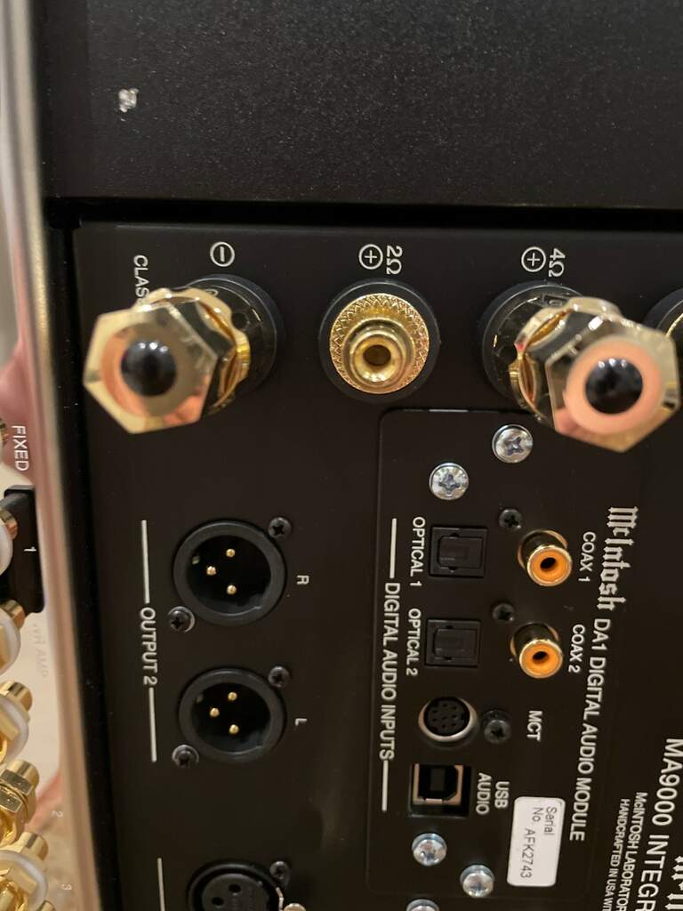

paguro Inviato 28 Dicembre 2021 Condividi Inviato 28 Dicembre 2021 @andr3a il perno rimasto dentro non dovrebbe opporre resistenza, sono filettature (sia perno che sede) placate con riporto quindi un certo gioco c'é. Hai provato semplicemente a splingere con un dito e provare a svitarlo semplicmente faccendo attrito sul perno? In alternativa spingi un cacciavite a taglio (piu piccolo del perno per non fare danni attorno) sul peno e provi a svitare facendo attrito... come detto c'é sicuramente gioco. Ci sono altre soluzioni ma ci vuole un po di manualitá. Prova queste prima... Se ti va bene sfili il perno e invece di spedire il bestione ti fai mandare la parte mancante. Facci sapere! Link al commento https://melius.club/topic/5864-danno-ai-morsetti-dei-cavi-di-potenza/page/2/#findComment-313167 Condividi su altri siti Altre opzioni di condivisione...
eccheqqua Inviato 28 Dicembre 2021 Condividi Inviato 28 Dicembre 2021 Potrebbe essere sufficiente ricavare una piccola intagliatura sul perno in modo che un piccolo cacciavite faccia presa e poi si sviti. Lavorando con cautela per non rovinare il morsetto, naturalmente. Link al commento https://melius.club/topic/5864-danno-ai-morsetti-dei-cavi-di-potenza/page/2/#findComment-313177 Condividi su altri siti Altre opzioni di condivisione...
paguro Inviato 28 Dicembre 2021 Condividi Inviato 28 Dicembre 2021 @eccheqqua esatto intendevo proprio quelle ma piu delicata... 👍 1 Link al commento https://melius.club/topic/5864-danno-ai-morsetti-dei-cavi-di-potenza/page/2/#findComment-313189 Condividi su altri siti Altre opzioni di condivisione...
paguro Inviato 28 Dicembre 2021 Condividi Inviato 28 Dicembre 2021 @vignotra perno rotto in corrispondenza del primo filetto... poco da farci, é stato serrato con troppa forza Link al commento https://melius.club/topic/5864-danno-ai-morsetti-dei-cavi-di-potenza/page/2/#findComment-313193 Condividi su altri siti Altre opzioni di condivisione...
andr3a Inviato 29 Dicembre 2021 Autore Condividi Inviato 29 Dicembre 2021 @vignotra @jakob1965 @eccheqqua @paguro @Collegatiper @ferroattivo Intanto grazie a tutti per la “partecipazione” 😉 Non immagino come possa aver applicato troppa forza utilizzando la piccolissima chiavetta in plastica fornita con l’amplificatore e operando fuori forza (amplificatore in terra, ero sul lato frontale in ginocchio e tiravo verso l’alto), nello stesso modo già applicato al morsetto del negativo sull’altro lato. Dimenticavo: lavoro con penna e cervello e non trascorro (ahimè) ore in palestra… È evidente che prima di tutto si tratta di sfiga. È altrettanto evidente che la forza applicata, per poca che fosse, era comunque troppa per quella vite. Per puro spirito ironico ma collaborativo e amore verso il marchio (è il terzo e nessuno mi ha mai dato lo stesso problema prima), suggerirei alla casa di integrare le istruzioni con le informazioni sulla coppia di serraggio da applicare, raccomandando (agli americani piacciono molto queste cose…) l’utilizzo di una chiave dinamometrica…….😉 Avendo una buona manualità, confido di poter rimuovere con un po’ di calma e sangue freddo il pezzo all’interno e procedere all’ordine del ricambio, altrimenti mi metto l’animo in pace e avvio la pratica dell’assistenza 😩 Link al commento https://melius.club/topic/5864-danno-ai-morsetti-dei-cavi-di-potenza/page/2/#findComment-314097 Condividi su altri siti Altre opzioni di condivisione...
paguro Inviato 29 Dicembre 2021 Condividi Inviato 29 Dicembre 2021 @andr3a Ciao. Beh se riesci a rimuovere il perno in attesa del ricambio puoi sempre usare quello di un connettore che non usi. Dalla foto il perno sembra di rame, quindi la resistenza é bassa. Anche con una chiavetta in plastica rigida si esercita una leva non indifferente... Link al commento https://melius.club/topic/5864-danno-ai-morsetti-dei-cavi-di-potenza/page/2/#findComment-314207 Condividi su altri siti Altre opzioni di condivisione...
andr3a Inviato 29 Dicembre 2021 Autore Condividi Inviato 29 Dicembre 2021 Si certo, solo non pensavo di aver esercitato una gran forza, e comunque l’altro ha resistito 🤷🏻♂️ Per esempio avrei pensato subito alla forza eccessiva se, in quella posizione, avessi usato il peso del corpo (tanto…) per spingere la leva verso il basso. Vabbè vi farò sapere se riesco a rimuovere il pezzo rotto 😁 Link al commento https://melius.club/topic/5864-danno-ai-morsetti-dei-cavi-di-potenza/page/2/#findComment-314225 Condividi su altri siti Altre opzioni di condivisione...
giannisegala Inviato 29 Dicembre 2021 Condividi Inviato 29 Dicembre 2021 @andr3a Attento però, che con quella forza che hai nelle mani potresti essere pericoloso! Fai forse l'idraulico? Ciao , tienici informati. Grazie gianni 1 Link al commento https://melius.club/topic/5864-danno-ai-morsetti-dei-cavi-di-potenza/page/2/#findComment-314800 Condividi su altri siti Altre opzioni di condivisione...
andr3a Inviato 29 Dicembre 2021 Autore Condividi Inviato 29 Dicembre 2021 @giannisegala ehm veramente sono il direttore amministrativo di una PMI e, come dicevo sopra, sono tutt’altro che palestrato… in ogni caso, dopo una bella scaldatina e qualche giro di minicacciavite: 2 Link al commento https://melius.club/topic/5864-danno-ai-morsetti-dei-cavi-di-potenza/page/2/#findComment-314976 Condividi su altri siti Altre opzioni di condivisione...

andr3a Inviato 30 Dicembre 2021 Autore Condividi Inviato 30 Dicembre 2021 😁😁😁 ho condensato in pochi attimi una esperienza pluriennale nella meccanica… Contatterò Triodo per ordinare il pezzo di ricambio giusto. Ho visto sul loro sito che i connettori dei finali 300/400/600 stanno sugli 80 euro, quindi mi aspetto un prezzo simile. Credo proprio che in futuro non utilizzerò più la chiavetta… Link al commento https://melius.club/topic/5864-danno-ai-morsetti-dei-cavi-di-potenza/page/2/#findComment-315501 Condividi su altri siti Altre opzioni di condivisione...
