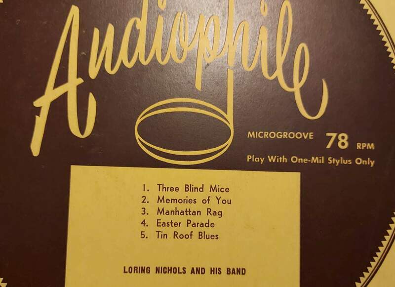

Still Spinning Inviato 29 Dicembre 2021 Condividi Inviato 29 Dicembre 2021 Esistono anche alcuni rari vinili microsolco a 78 rpm, in tal caso va usata la testina standard dei 33, ma con velocità 78 Link al commento https://melius.club/topic/5868-dischi-78-giri/#findComment-314538 Condividi su altri siti Altre opzioni di condivisione...
