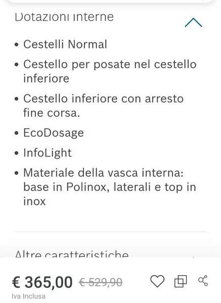

@cactus_atomo Quello che Bosch chiama Polinox è polipropilene metallizato,plastica.
Se risparmia sul fondo,risparmia anche sul resto.
Gli elettrodomestici da incasso,sono una rottura da sostituire,meglio investire di più,e sostituirli meno frequentemente.
