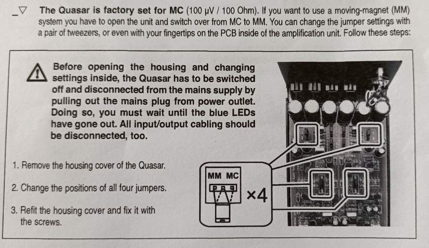

Summerandsun Inviato 23 Marzo 2022 Autore Condividi Inviato 23 Marzo 2022 ...E alla fine, dopo mesi di nulla, ho acquistato lo heed Quasar III (con relativo alimentatore). Adesso devo capire come vada settato per la mia testina, non ho esperienza. Qualcuno saprebbe indicarmi gentilmente come si deve fare? Ho una Vasari Gold. È una MM (e fin lì ci sono) con queste caratteristiche: Link al commento https://melius.club/topic/5900-pre-phono-sui-500-700-euro-suggerimenti/page/4/#findComment-410553 Condividi su altri siti Altre opzioni di condivisione...
Sgrossino Inviato 23 Marzo 2022 Condividi Inviato 23 Marzo 2022 forse ti aiuta questo: https://www.audiocircle.com/index.php?topic=69487.0 per una mm credo basti settare i relativi jumpers, gli altri valori non dovrebbero essere coinvolti, ad eccezione di quelli dell'impedenza che vanno tolti per avere 47Kohm i cavi che dal pre phono vanno all'ampli (o al pre) vanno inseriti nell'uscita a basso guadagno 1 Link al commento https://melius.club/topic/5900-pre-phono-sui-500-700-euro-suggerimenti/page/4/#findComment-410719 Condividi su altri siti Altre opzioni di condivisione...
andrea.n Inviato 24 Marzo 2022 Condividi Inviato 24 Marzo 2022 Il 29/12/2021 at 23:22, BEST-GROOVE ha scritto: altri che sono grandi come scatole di sigarette o poco più li lascerei perdere IHMO Io posseggo un Clearaudio Symmetry che è poco più grande di un pacchetto di sigarette,suona benissimo....😬 Link al commento https://melius.club/topic/5900-pre-phono-sui-500-700-euro-suggerimenti/page/4/#findComment-410916 Condividi su altri siti Altre opzioni di condivisione...
Summerandsun Inviato 24 Marzo 2022 Autore Condividi Inviato 24 Marzo 2022 @Sgrossino grazie mille, stasera provo a capirci qualcosa. Gli ingressi e le uscite lì avevo collegati correttamente. I jumpers MM/MC erano già su MM e li avevo lasciati stare. ...e intanto funziona. Sono le altre due tipologie di jumpers che non ho capito se siano esclusi o meno quando entri nel circuito MM. Dalle istruzioni sembrerebbe proprio così Il dubbio è di dover riportare gli altri jumpers ai rispettivi valori di 100, come da impostazioni di fabbrica (la mia unità è usata ed era impostata diversamente) Link al commento https://melius.club/topic/5900-pre-phono-sui-500-700-euro-suggerimenti/page/4/#findComment-411155 Condividi su altri siti Altre opzioni di condivisione...
Summerandsun Inviato 26 Marzo 2022 Autore Condividi Inviato 26 Marzo 2022 Alla fine credo che lo Heed Quasar, entrando dall'entrata MM escluda le regolazioni. Ho spostato al uno jumpers e tolto altri e non è cambiato nulla. Dopo i primi ascolti mi sembra già di capire che questo pre fono mi abbia permesso di aggiungere il calore cercato (il mio impianto è tendente al freddo e alla velocità). Forse un po' troppo morbido e lento per me. Nel senso che gli attacchi non mi sembrano veloci come prima. Le chitarre elettriche ruggiscono un po' meno. Questo è forse il prezzo da pagare. In compenso le voci sono belle. Diciamo che forse sacrifica un po' di correttezza per donare un po' di spessore e calore al sound. Di piacevolezza insomma. Mi darò un po' di tempo per abituarmi e vedremo se sposerò questo Quasar o se mi sposterò verso qualcosa di leggermente meno caldo. Intanto noto già che dischi che consideravo poco ascoltabili perché privi di bassi, hanno preso vita. L'altra cosa importante è che sono passato da un entry level project mm da 70 euro nuovo a un oggetto da 1100 circa di listino. La differenza c'è, ma forse molto più di sonorità che non di qualità. Che tradotto può significare 3 cose: 1) il project mm entry vale più di ciò che si tende a pensare 2) per sfruttare in pieno lo Heed forse devo migliorare qualche altro componente del mio impianto 3) la Vasari Gold forse richiede qualcosa di meno caldo e morbido Vedremo. Intanto mi godo un po' di musica. Sì, perché in effetti il Quasar finalmente mi sta facendo ascoltare di nuovo più la musica che l'impianto Link al commento https://melius.club/topic/5900-pre-phono-sui-500-700-euro-suggerimenti/page/4/#findComment-413435 Condividi su altri siti Altre opzioni di condivisione...
Summerandsun Inviato 1 Aprile 2022 Autore Condividi Inviato 1 Aprile 2022 Riprendo questa discussione per rettificare quanto scritto precedentemente sullo Heed Quasar. Avevo preso un granchio! La soluzione mi è stata suggerita qui sul Melius. Grazie mille! Ho cominciato ad utilizzare l'uscita low. Da quel momento, zero problemi e qualità sonora a un altro livello. Sono completamente soddisfatto. Il suono è ancora caldo, ma molto più corretto e veloce. Un compromesso migliore e molto più piacevole. È morbidino, ma il giusto. Le basse adesso sono di nuovo definite e hanno un bel pugno nello stomaco. La tridimensionalità ne ha giovato ed è tutto più a fuoco. Migliorata anche la risoluzione. Ci siamo...e pensare che stavo pensando di cambiare ampli... Link al commento https://melius.club/topic/5900-pre-phono-sui-500-700-euro-suggerimenti/page/4/#findComment-419387 Condividi su altri siti Altre opzioni di condivisione...
