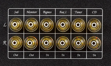

Mi collego alla discussione esistente per non aprirne una per la stupidaggine che vorrei chiedere: cosa vuol dire "Uscite di linea: [...] Monitor: Questa uscita fornisce il segnale di linea bufferizzato dell’ingresso selezionato" nel libretto di istruzioni dell'Unico 90?
È una uscita del preamplificatore per pilotare un altro finale? (Immagino di no, sennò l'avrebbero chiamato pre-out...)
Di seguito immagine delle connessioni SE dell'ampli in questione

21 minutes ago, machenry said:
E' un uscita per il tape, da collegare ad un ingresso in di un recorder (registratore) per registrare una delle sorgenti collegate
una delle possibilita ',serve per non appesantire/isolare la sorgente da qualsiasi cosa uno voglia collegarci
https://melius.club/topic/5960-confronto-tra-unison-research-modelli-unico/page/7/#findComment-1222697
@Panofsky Se non sbaglio, la mia personale esperienza passata (tra cui Unico 100) mi dice che trattasi, come ti è stato detto, dell’uscita diretta del segnale relativo alla sorgente selezionata. Serve per inviare tale segnale ad un registratore analogico o ad altro componente come ad esempio un ampli cuffia, purché dotato di potenziometro regolabile.
Non penso che tu possa pilotarci un finale, perché non credo proprio che il segnale esca in variabile dal potenziometro del pre, per cui avresti solo una “botta” di volume massimo fisso potenzialmente dannoso e non controllabile, quindi inutile. A meno di non avere un finale con regolatori di volume come in alcuni modelli pro. Oppure una sorgente sempre con volume regolabile come alcuni lettori cd, forse di qualche tempo fa. Allora partendo da volume zero a salire potresti farlo.
Se credi, come da consigli, chiedi in casa madre.
Se hai voglia e tempo, su fareelettronica.it si spiega cosa fa e a che serve il buffer. Non è semplicissimo e qui mi fermo per mio limite.
Saluti.
