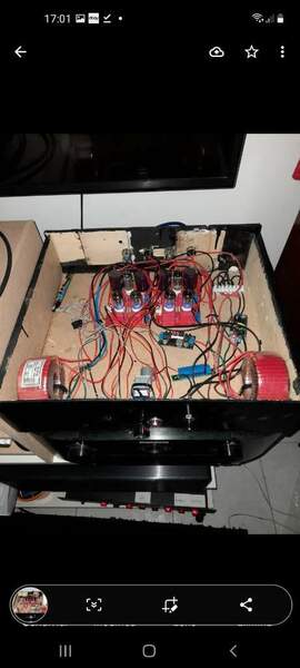

Kingalef Inviato 3 Gennaio 2022 Autore Condividi Inviato 3 Gennaio 2022 Sostanzialmente rimango un ignorante in materia. Il preamplificatore che ho realizzato è composto da due moduli hengpen 13 reperibili su ebay,quindi non ho progettato nulla ma solo collegato fili qua e là e qualche saldatura. Se interessa allego qualche foto...è molto economico,silenzioso ed abbinato ai miei northstar monoblock ha un suono che a me piace Link al commento https://melius.club/topic/5983-potenziometro-10k/#findComment-320186 Condividi su altri siti Altre opzioni di condivisione...

Kingalef Inviato 3 Gennaio 2022 Autore Condividi Inviato 3 Gennaio 2022 Questo è il " coso" che ho realizzato. A vederlo fa ridere...ma funziona. 1 Link al commento https://melius.club/topic/5983-potenziometro-10k/#findComment-320300 Condividi su altri siti Altre opzioni di condivisione...
Kingalef Inviato 3 Gennaio 2022 Autore Condividi Inviato 3 Gennaio 2022 Nessun ronzio o hum dalle casse. I toroidali vibrano un po ,ma poi si attenua. Le valvole sono le 6n3j cinesi. Non mi dispiace come suonano ma vorrei provare le 5670. Link al commento https://melius.club/topic/5983-potenziometro-10k/#findComment-320326 Condividi su altri siti Altre opzioni di condivisione...
Kingalef Inviato 3 Gennaio 2022 Autore Condividi Inviato 3 Gennaio 2022 Qualsiasi opinione o suggerimento è ben accetto ...tranne quello di buttarlo. Link al commento https://melius.club/topic/5983-potenziometro-10k/#findComment-320328 Condividi su altri siti Altre opzioni di condivisione...
