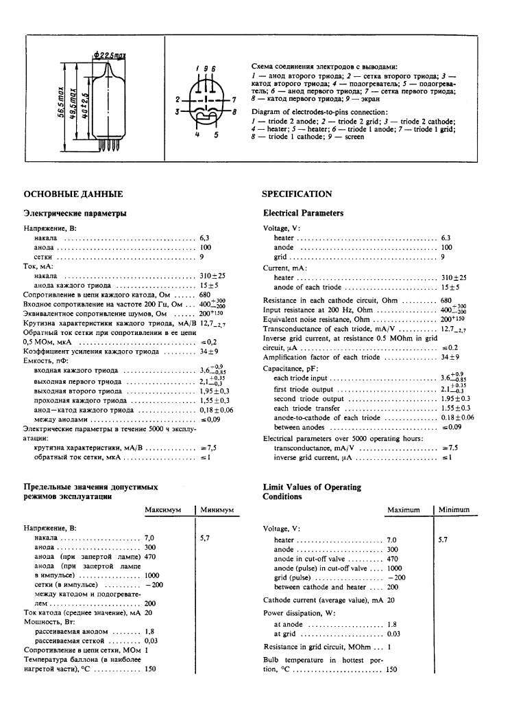

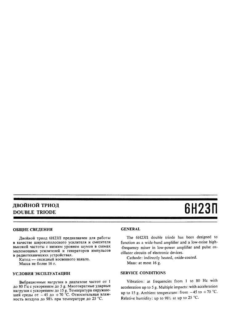

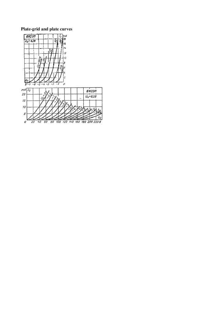

indifd Inviato 4 Gennaio 2022 Condividi Inviato 4 Gennaio 2022 3 ore fa, Roberto De Filippo ha scritto: 6N23P = ECC88/6DJ8 e le 6N23P-EV = E88CC/6922 Se si considera che il DAC Copland prevede l'utilizzo di ECC88 e 6922 (E88CC) le due tipologie russe citate sono sicuramente compatibili/utilizzabili. Ma per la precisione le due tipologie russe citate non hanno una diretta equivalenza con le tipologie europee citate: ECC88-E88CC-E188CC, di conseguenza non è corretta l'equivalenza sopradescritta. Vedi dati seguenti per la 6N23P 1 Link al commento https://melius.club/topic/6001-info-valvole-ecc88-6dj8-6922/#findComment-321123 Condividi su altri siti Altre opzioni di condivisione...

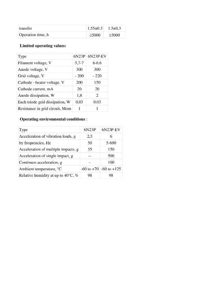

indifd Inviato 4 Gennaio 2022 Condividi Inviato 4 Gennaio 2022 Di seguito comparazione tra 6N23P e 6N23P-EV Link al commento https://melius.club/topic/6001-info-valvole-ecc88-6dj8-6922/#findComment-321139 Condividi su altri siti Altre opzioni di condivisione...
