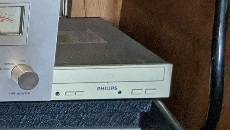

Nacchero Inviato 4 Gennaio 2022 Autore Condividi Inviato 4 Gennaio 2022 Questo è il lettore dell'accrocco. Per il resto era per non usare il PC, altrimenti lo connetto direttamente via USB al posto del Raspy quando mi serve e via......o no? O altrimenti usando il notebook con media player, o mediamonkey (o simili) non posso usare poi il Raspberry come render (si dice così?)? Comunque siamo andati già troppo oltre. Faccio prima a prendere un masterizzatore e collegare il DVD all'occorrenza. Mi piaceva l'idea di una soluzione tipo quella in foto con un'uscita coassiale per andare al topping. Link al commento https://melius.club/topic/6022-masterizzatorelettore-uscita-coassiale/#findComment-322158 Condividi su altri siti Altre opzioni di condivisione...
maxgazebo Inviato 4 Gennaio 2022 Condividi Inviato 4 Gennaio 2022 @Nacchero siii mamma mia...che ricordi...se non erro quelle periferiche anni '80-'90 avevano interfaccia IDE PC ma anche una uscita linea analogica per i cd, da collegare sulla scheda madre, che ora non c'è più perchè il DAC ora sta sulla MB Se vui un apparecchio compatto con lettore ottico a bordo puoi prendere un Thin Client a 4 spicci, installarci Volumio o Daphile ed uscire in USB per il Topping Link al commento https://melius.club/topic/6022-masterizzatorelettore-uscita-coassiale/#findComment-322166 Condividi su altri siti Altre opzioni di condivisione...
