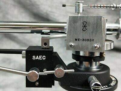

ginoux Inviato 5 Gennaio 2022 Condividi Inviato 5 Gennaio 2022 Buongiorno ragazzi, finalmente il mio "pusher" si è deciso a mollarmi il suddetto braccio e da qualche giorno staziona sul mio gira... Il braccio non ha problemi tranne il fatto che mi sta facendo dannare l'alzabraccio: la discesa andrebbe anche bene, tranne che gli ultimi millimetri ove praticamente o si blocca o fa precipitare la puntina sul disco... Se il lifter ha un movimento omogeneo anche se non frenato, alla fine ti ci abitui e "accompagni" con la leva la discesa sul disco, ma in questa maniera devo assolutamente intervenire poichè non è gestibile. Volevo perciò chiedere se è opportuno smontare il lifter e reingrassare con l'olio siliconico il tutto, oppure se ci sono consigli alternativi... La mia precedente esperienza con un Fidelity Res. FR54 non è andata benissimo (mi ricordo che ho sostituito anche la molla interna, aggiungendo olio siliconico con viscosità prima 250000 e poi 500000 ma la discesa era sempre troppo rapida proprio perchè la molla non era identica all'originale)... Tanto per incominciare il "tappo" inferiore non presenta il classico taglio per cacciaviti, ma ha due buchini contrapposti (per svitarlo servirebbe un attrezzo speciale?)... Insomma, gradirei suggerimenti (che mi furono dati anche in occasione dell'FR54, ma sono passati tanti anni e poi con gli incendi dei server....) Qualcuno ha avuto a che fare con questo bellissimo braccio??? Grazie!! Link al commento https://melius.club/topic/6037-saec-308sx-manutenzione-alzabraccio/ Condividi su altri siti Altre opzioni di condivisione...

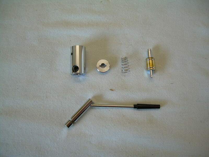

ginoux Inviato 5 Gennaio 2022 Autore Condividi Inviato 5 Gennaio 2022 Grazie ragazzi per la soluzione del primo step..... Svitato il tappo, mi conviene smontare il meccanismo interno e pulire il tutto con alcool, giusto? Ora la domanda da un milione di dollari (per me): quanto olio al silicone immettere? Riempire gli spazi (tipo rabbocco) oppure quanto basta per rilubrificare il tutto? Mi sembra di ricordare inoltre - come sicuramente segnalatomi in passato da qualche forumer, se non sbaglio proprio @BEST-GROOVE o @oscilloscopio, che il maccanismo dei lifter è uguale per tutti..... Link al commento https://melius.club/topic/6037-saec-308sx-manutenzione-alzabraccio/#findComment-322757 Condividi su altri siti Altre opzioni di condivisione...
Moderatori BEST-GROOVE Inviato 5 Gennaio 2022 Moderatori Condividi Inviato 5 Gennaio 2022 4 ore fa, ginoux ha scritto: Svitato il tappo, mi conviene smontare il meccanismo interno e pulire il tutto con alcool, giusto? meglio acetone o diluente nitro...l'alcool non sgrassa e non scioglie al meglio il grasso siliconico. 4 ore fa, ginoux ha scritto: quanto olio al silicone immettere? Riempire gli spazi (tipo rabbocco) oppure quanto basta per rilubrificare il tutto? non olio (non è una coppa dell'olio) ma grasso al silicone, se hai ancora il grasso da 250.000 o da 500.000 usa quelli oltre c'è solo 1.000.000 di densità ma poi nemmeno ti scende più giù. Non serve chissà quale "finesse" per metterlo; è sufficiente metterci il grasso nella gola o nelle gole del pistone (al posto delle fasce elastiche ) una velata tutt'attorno al pistone e sul lato inferiore nel punto dove la leva solleva il pistone...... .....se vuoi ammortizzata anche la leva di sollevamento basta un velo nei fori dove si innesta al cilindro se è possibile disassemblare tutto. Una pulita al grasso in eccesso dopo aver rinchiuso tutto e se il cilindro non si è allargato con l'usura dovrebbe scendere che è una meraviglia! 1 1 Link al commento https://melius.club/topic/6037-saec-308sx-manutenzione-alzabraccio/#findComment-323131 Condividi su altri siti Altre opzioni di condivisione...

ginoux Inviato 10 Gennaio 2022 Autore Condividi Inviato 10 Gennaio 2022 @ediate Qualche mese fa un mio amico mi ha portato un plasticoso giradischi marchiato Bose... Il piatto girava regolarmente malgrado gli anni alle spalle, ma il braccio andava giù a tutta forza. Ebbene, ho trattato il paziente immettendo olio - o grasso come dice l'amico Best - al silicone (non ricordo la densità, ma ne ho solo due in casa da 250.000 e 500.000) direttamente sul pistoncino... C'è da dire che c'era molta "tolleranza" nella sede del pistoncino... Dopo una nottata di riposo e dopo molti sù e giù (astenetevi da battutacce 😄) il braccio ha cominciato a scendere dolcemente come mai prima.... E' stata solo fortuna? Può darsi, ma il metodo ha funzionato... Molto ha fatto lo spazio (la tolleranza che dicevo prima) della sede del pistoncino che ha permesso all'olio siliconico che è ovviamente molto denso, di arrivare in basso fino alla sede del meccanismo..... Tornando invece al mio caso, due giorni fa - dopo aver comprato un pinza per anelli - ho svitato il tappo posto sotto l'alzabraccio. Ero deciso a smontare il tutto (così come ho fatto con l'FR54) per pulire e rimettere l'olio pulito... Infatti, appena svitato, mi si è presentato uno spettacolo non proprio bello: l'olio vecchio era molto sporco, di colore marrone... La cosa peggiore era che il previsto smontaggio era quantomai difficoltoso poichè l'alberino con la leva del lifter è fissato al corpo con un piccolo anello elastico, inoltre all'interno vi è una specie di fermo di fine corsa dell'ammortizzatore che è fissato al corpo a sua volta con due piccolissime viti... In pratica, forse sarei riuscito smadonnando un pò a smontare il tutto, ma il rimontaggio mi avrebbe garantito la discesa diretta all'inferno per le bestemmie che inevitabilmente avrei detto!!!!!! Ho perciò richiuso il paziente dopo una pulizia sommaria e immissione di grasso di gradazione 250.000. La situazione è migliorata di pochissimo (la discesa non va più a "scatti"), ma è sempre troppo veloce. Ora il vostro parere: evitando lo smontaggio totale, se immergessi il pezzo in acetone e soffiando poi con aria riuscirei a dargli una buona pulita? L'amico @mchiorri mi ha suggerito poi di procedere ad un lavaggio con la ultra suoni... Può essere una buona idea o ci possono essere delle controindicazioni? Grazie ancora per l'attenzione e per i vostri pareri.... Link al commento https://melius.club/topic/6037-saec-308sx-manutenzione-alzabraccio/#findComment-329291 Condividi su altri siti Altre opzioni di condivisione...
Moderatori BEST-GROOVE Inviato 10 Gennaio 2022 Moderatori Condividi Inviato 10 Gennaio 2022 18 minuti fa, ginoux ha scritto: se immergessi il pezzo in acetone e soffiando poi con aria riuscirei a dargli una buona pulita? Acetone o diluente nitro vanno bene purché non ci siano OR, gomme o plastiche che potrebbero rovinarsi. 20 minuti fa, ginoux ha scritto: mi ha suggerito poi di procedere ad un lavaggio con la ultra suoni... a mio avviso è un "di più" alla pulizia con solventi che potrebbe anche non servire se risultasse già bello che pulito. La sola pulizia ad ultrasuoni non scquaglierebbe il grasso denso....l'acetone o diluente nitro (uso solitamente quello) come ho avuto modo di appurare diverse volte lo toglie tutto. 1 Link al commento https://melius.club/topic/6037-saec-308sx-manutenzione-alzabraccio/#findComment-329313 Condividi su altri siti Altre opzioni di condivisione...
