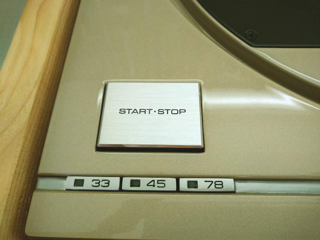

ginoux Inviato 10 Gennaio 2022 Autore Condividi Inviato 10 Gennaio 2022 @BEST-GROOVE E' vero!! Mi sono ricordato dei vari "tutorial" di restauro di SP10.... Giusto per rinfrescarmi la memoria, come si procede? Così a larghi tratti, proprio per ricordare... Considera che - nel mio caso - la scritta è di colore bianco-giallo........ Link al commento https://melius.club/topic/6037-saec-308sx-manutenzione-alzabraccio/page/2/#findComment-329432 Condividi su altri siti Altre opzioni di condivisione...

Moderatori BEST-GROOVE Inviato 10 Gennaio 2022 Moderatori Condividi Inviato 10 Gennaio 2022 2 ore fa, ginoux ha scritto: Giusto per rinfrescarmi la memoria, come si procede? Così a larghi tratti, proprio per ricordare Sicuramente userai una bomboletta spray....quindi dopo averla agitata e munito di guanti per non sporcarsi le mani spruzzerai dentro un vecchio bicchiere, tazza o altro che non sia di plastica il colore in modo da raccoglierne un po' (circa un cucchiaio o poco più) Poi con un pennellino da acquarello dalla punta morbida passi il colore sui caratteri in più fasi ma sempre aspettando si asciughi tra una mano e l'altra...non importa se sbordi un po' in eccesso il colore rispetto al basso rilievo delle scritte poi si risolve. Quando con più passate ti pare che le scritte si siano ben impregnate appagandoti alla vista se il tutto è ben asciugato prendi un panno di cotone e lo inumidisci (non inzuppare ma inumidire) con dell'acetone o diluente nitro, quello che hai a portata di mano che ti fosse servito per pulire il lifter e passi il piano .....questo ti serve per eliminare tutte le sbavature che inevitabilmente sono finite al di sopra delle scritte. Volendo puoi dare anche appieno alle scritte senza andare tanto per il sottile in quanto passando successivamente il solvente per eliminare l'eccesso le scritte che sono in bassorilievo tratterranno il colore mentre sparirà con più passate sopra di essa tramite la pulizia (se il panno si sporca con le passate utilizza un lembo pulito, inumidisci nuovamente di solvente e ripassi da non lasciare aloni di colore.... riporterai le scritte numeri o cos'altro come in origine mantenendo l'area attorno ai font perfettamente pulita. E sei fortunato perché hai a disposizione una superfice metallica per pulire l'eccesso di colore; pensa se fosse stato verniciato precedentemente da te il piano ed in più dovevi metterci il colore tra le scritte come nell'esempio qui sotto asportando l'eccesso o le sbavature senza sciogliere il colore precedentemente utilizzato come fondo....sarebbe stato da impazzire. Volutamente come per questo esempio ho deciso di tenere per me qualche piccolo segreto senza necessariamente volerlo divulgare; altrimenti cosa mi metterò a fare il giorno che sarò in pensione svelassi tutti i trucchi di restauro che potrebbero permettermi di arrotondare a fine mese? 1 Link al commento https://melius.club/topic/6037-saec-308sx-manutenzione-alzabraccio/page/2/#findComment-329598 Condividi su altri siti Altre opzioni di condivisione...

Moderatori BEST-GROOVE Inviato 10 Gennaio 2022 Moderatori Condividi Inviato 10 Gennaio 2022 28 minuti fa, ginoux ha scritto: Rinnovo la domanda però: se volessi proteggere la scritta nell'immersione? Che io sappia non puoi fare nulla purtroppo ...l'unica cosa è lasciarla ammollo il meno possibile o sperare che il colore originale sia composto da due componenti (colore e catalizzatore) Link al commento https://melius.club/topic/6037-saec-308sx-manutenzione-alzabraccio/page/2/#findComment-329726 Condividi su altri siti Altre opzioni di condivisione...
