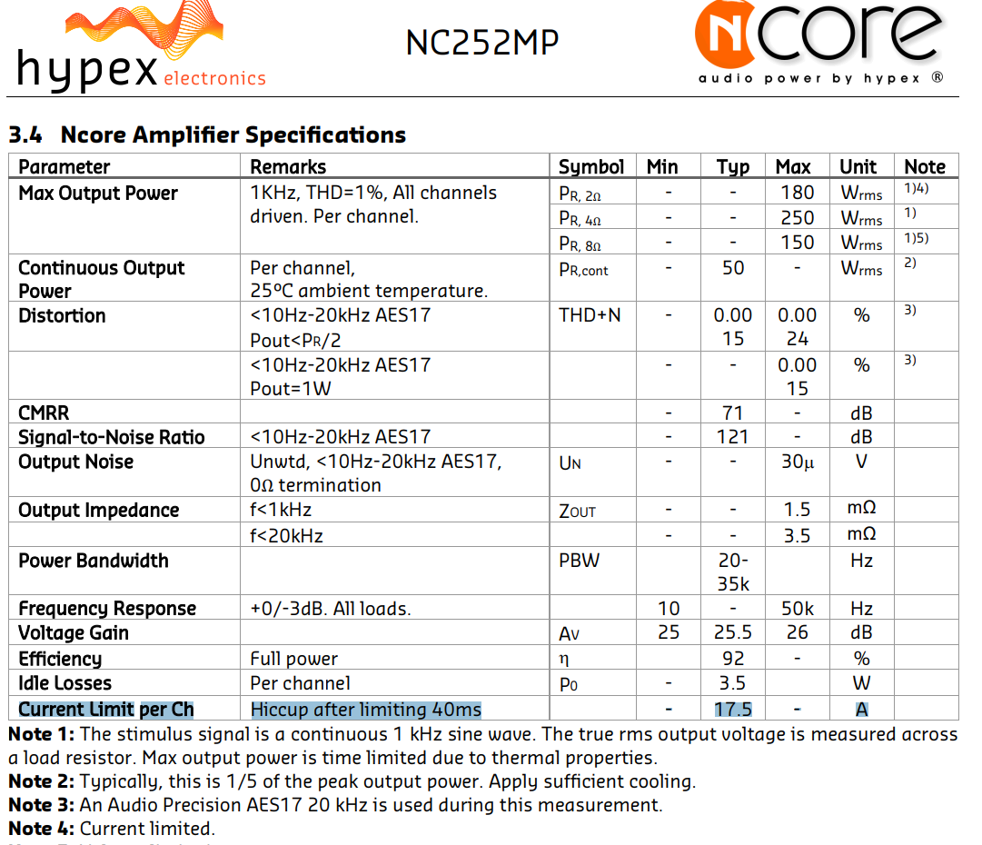

Dubleu Inviato 18 Febbraio 2022 Condividi Inviato 18 Febbraio 2022 1 minuto fa, danowski ha scritto: due finali ICEPower direi la base della base! Bisogna non confonderci. Se prendi un sistema simile da audiophonics ti costa: https://www.audiophonics.fr/en/power-amplifier/audiophonics-hpa-s500nc-stereo-class-d-amplifier-2x500w-4-ohm-ncore-p-13344.html Il 150% ciò che deve essere chiaro che hai provato (se suonavano gli A8) un pilotaggio ed una potenza doppia di ciò che vuoi acquistare. molta più SPL (pressione a volumi massimi del potenziometro) Qui molti disdegnato i dati, ma i "futuri tuoi" nc250mp erogano di picco 17.5 ampere! contro i 20ampere di di A8, direi che il 10% di corrente erogabili di picco non sia così discriminante. Però l'A8 se ha suonato erogava 450w in condizioni di picco mentre nc250mp ne eroga 250w in condizioni di picco. I dati metono confusione ai più, potrei dire che hanno capacità simili ma l'A8 probabilmente avrebbe avuto un pilotaggio più aggressivo dei tuoi diffusori. Preferisco 10 a 1 la resa generale e la musicalità di nc250mp, personalmente non avrei dubbi. Tutti questi discorsi sono inutili come altri che si potrebbero fare con i tuoi diffusori attuali, se decidi a passare a torri le differenze si potrebbero alzare. Resta il fatto che nc250mp resta migliore anche su diffusori più impegnativi. Dunque, pochi dubbi a vai tranquillo. Allego due foto delle schede tecniche se per caso tu decidessi di farti male a consultarle. Il web offre tutto. W nc250mp😁 Link al commento https://melius.club/topic/6136-amplificazione-in-classe-d-quanti-watt/page/13/#findComment-375057 Condividi su altri siti Altre opzioni di condivisione...
