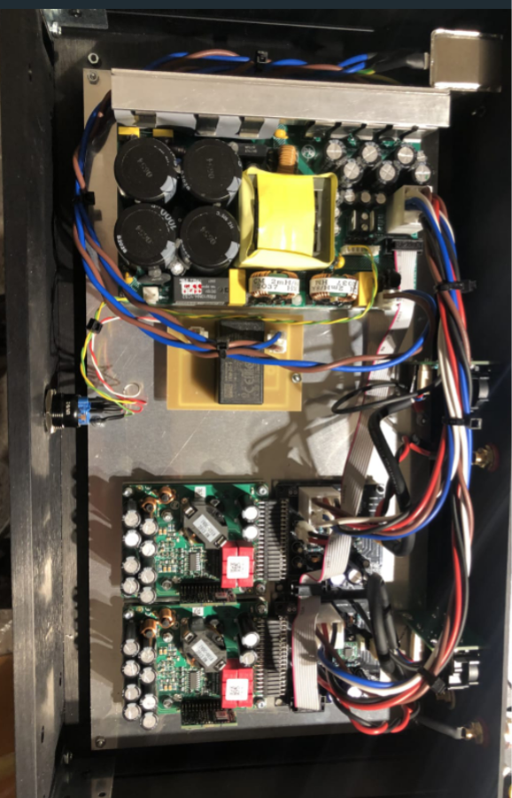

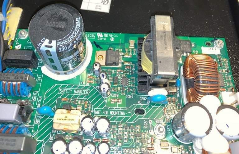

leosam Inviato 13 Gennaio 2022 Condividi Inviato 13 Gennaio 2022 @Dubleu I 4 moduli per fare uno stereo presi direttamente in Hypex dovrebbero costare sui 900/950€.Poi c'e' l'assemblaggio ecc. Nei forum stranieri ne parlano bene sia come pilotaggio che qualita' ma dicono che scaldino parecchio infatti molti ci avvitano dei piccoli dissipatori dove si vedono le sedi delle viti nelle barrette di alluminio nella foto Link al commento https://melius.club/topic/6136-amplificazione-in-classe-d-quanti-watt/page/5/#findComment-333426 Condividi su altri siti Altre opzioni di condivisione...
Dubleu Inviato 14 Gennaio 2022 Condividi Inviato 14 Gennaio 2022 Se pensi a lavoro completo vai a spendere molto. I miei hypex li raffreddo tenendo la temperature interna case a 36 gradi costanti massimi. Uso acinfinity. Assolutamente va adeguata al dissipazione. Se lo costruisci valuta un dualmono grande ad esempio un 40x40x16 cm effettivi, alimentazioni installate sulle pareti laterali ed i moduli potenza orrizzontalmente. Capisco l'uso di dissipatori ma delle ventoline tipo acinfinity o noctua termoregolabili la vedo migliore come soluzione. Temperature controllate e via. Se sei capace e ne hai la possibilità fallo. Link al commento https://melius.club/topic/6136-amplificazione-in-classe-d-quanti-watt/page/5/#findComment-333630 Condividi su altri siti Altre opzioni di condivisione...

Questo è un messaggio popolare. ilbetti Inviato 14 Gennaio 2022 Questo è un messaggio popolare. Condividi Inviato 14 Gennaio 2022 @Dubleu ...scusami se intervengo reiterando un concetto che pensavo di aver "passato" tempo fa.... E' un errore di metodo usare ventoline per dissipare il calore si un modulo digitale.... ( ricordo che per quanto efficente un ampli digitale ha una dissipazione del 4-6% di energia modulata sottoforma di calore.... quando si parla di centinaia di watt ( o miglaiia) è evidente che abbiamo comunque da dissipare qualche decina o un centinaio di watt sotto forma di calore... Non è tantissimo, ma non è nemmeno poco.... L' errore di fondo è quello di utilizzare telai standard! Fatti per altri usi, e reciclati o adattati per contenere ampli digitali. ( ...ha..ma l' audiophilo , con il th....vuole gli spessori d' alluminio, il frontale spazzolato....) Ecco, la PRIMA cosa che ho fatto quando ho deciso di utilizzare i moduli digitali è stata quella di REALIZZARE UN CABINET CUSTOM.... TOTALMENTE DISSIPANTE..... Ovvero un contenitore che svolge TOTALMENTE la funzione di dissipare il calore prodotto e quindi di lavorare a temperatura non elevata e quindi nelle migliori condizioni per garantire lunga vita e affidabilità nel tempo. Se non si comprende questo, tutto il resto è...fuffa!!! L' ho scritto molte vole, ma mi sembra che ( insieme ad altre cose...) pochi ne comprendano l' importanza.... ( ma non mi stupisco. Ho il laboratorio da 25 anni....e di "bestialità" da parte degli audiophili ( con il th, mi raccomando...) ne ho sentite non poche..... I moduli, ( quasi tutti...) sono GIA' predisposti per avere dissipazione naturale.... ( i progettisti di quella roba, il mestiere, lo conoscono....) 3 Link al commento https://melius.club/topic/6136-amplificazione-in-classe-d-quanti-watt/page/5/#findComment-334630 Condividi su altri siti Altre opzioni di condivisione...

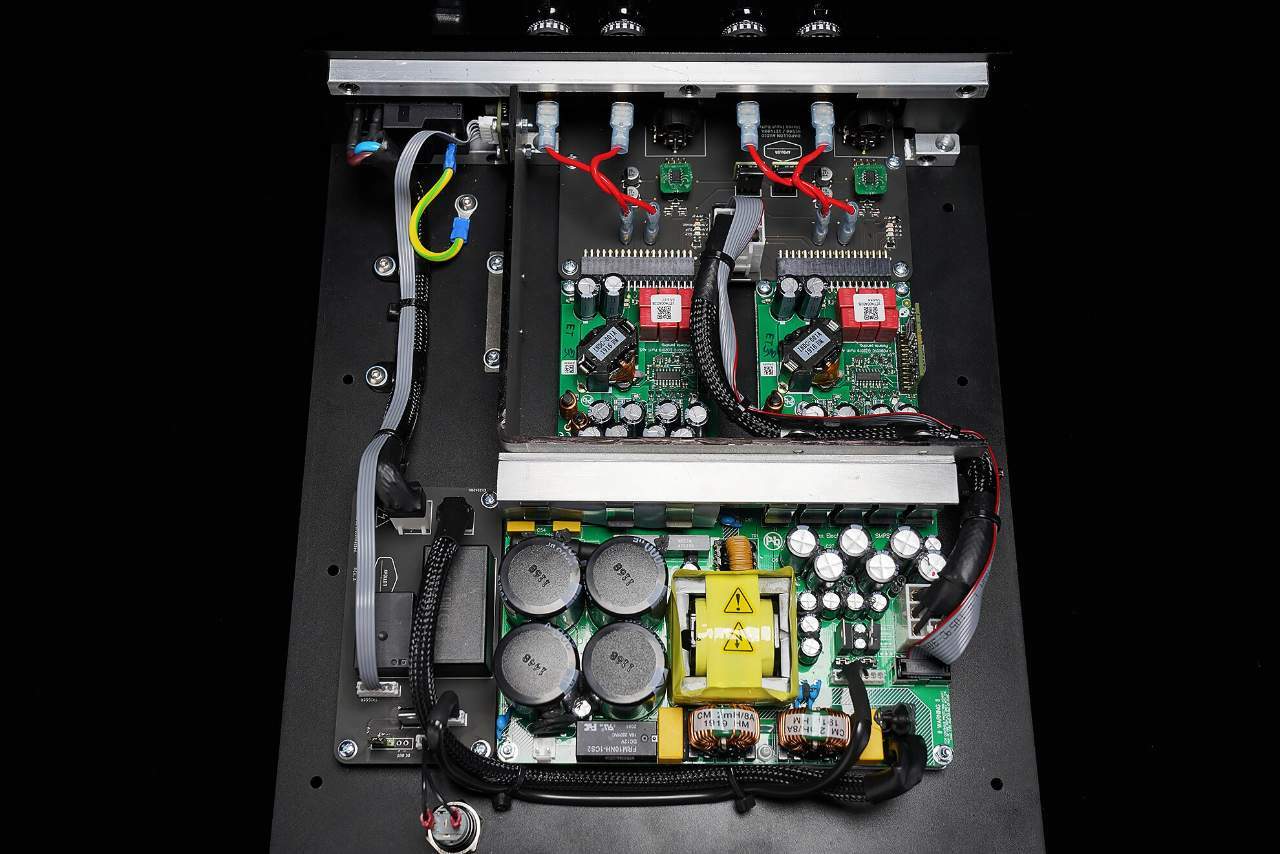

iovlui Inviato 15 Gennaio 2022 Condividi Inviato 15 Gennaio 2022 Cosa ne pensate di questo ampli purify della NAD modello C298? Mi sembra un bell’ampli con caratteristiche interessanti. Qualcuno di voi ha avuto modo di ascoltarlo e testarlo? https://nadelectronics.com/it/product/c298-stereo-power-amplifier/ Link al commento https://melius.club/topic/6136-amplificazione-in-classe-d-quanti-watt/page/5/#findComment-334775 Condividi su altri siti Altre opzioni di condivisione...

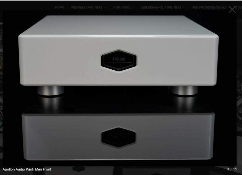

Andrea Parenti Inviato 15 Gennaio 2022 Condividi Inviato 15 Gennaio 2022 @iovlui Ho l'Apollon Purifi in firma: 7 kg di lastre di alluminio che diventano appena tiepide anche dopo ore di utilizzo. È un ampli minimalista: solo ingressi bilanciati, guadagno fisso 23 dB (custom); la nuova versione ha anche gli ingressi RCA e la sensibilità regolabile. Personalmente sono estremamente soddisfatto, credo possa essere un ampli per molti versi definitivo. Il NAD ha una alimentazione diversa, e i moduli Purifi con componenti leggermente customizzati (condensatori) su dissipatori dedicati. Dubito che le prestazioni strumentali e sonore differiscano sensibilmente. Link al commento https://melius.club/topic/6136-amplificazione-in-classe-d-quanti-watt/page/5/#findComment-334911 Condividi su altri siti Altre opzioni di condivisione...
Gici HV Inviato 15 Gennaio 2022 Condividi Inviato 15 Gennaio 2022 33 minuti fa, Andrea Parenti ha scritto: Ho l'Apollon Purifi in firma Da tablet non vedo nessuna firma..😔 Un amico ha lo stesso modulo su un case di dimensioni rack,non scalda per nulla.. Link al commento https://melius.club/topic/6136-amplificazione-in-classe-d-quanti-watt/page/5/#findComment-334939 Condividi su altri siti Altre opzioni di condivisione...
Gici HV Inviato 15 Gennaio 2022 Condividi Inviato 15 Gennaio 2022 ...questo.. Link al commento https://melius.club/topic/6136-amplificazione-in-classe-d-quanti-watt/page/5/#findComment-334953 Condividi su altri siti Altre opzioni di condivisione...
Andrea Parenti Inviato 15 Gennaio 2022 Condividi Inviato 15 Gennaio 2022 Questo Link al commento https://melius.club/topic/6136-amplificazione-in-classe-d-quanti-watt/page/5/#findComment-334983 Condividi su altri siti Altre opzioni di condivisione...
