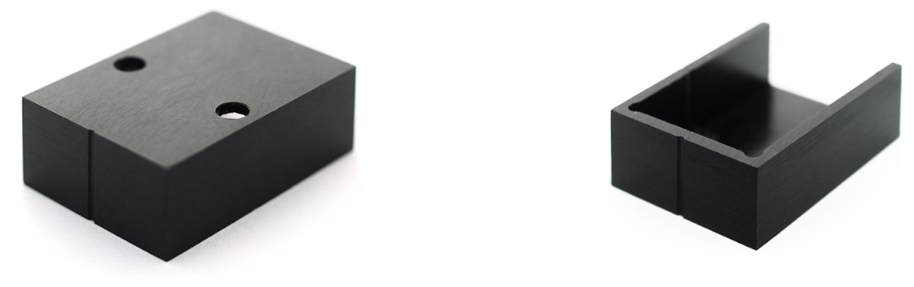

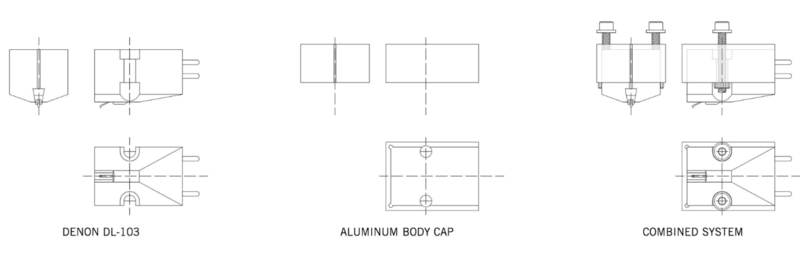

gsxf65 Inviato 27 Marzo 2021 Condividi Inviato 27 Marzo 2021 ciao, a me piaceva questa, ma mi è sempre stata sconsigliata con il mio braccio Pro Ject 9.1 che ha, mi sembra una massa di 8,5 g https://www.zuaudio.com/turntable/zudl-103 1 Link al commento https://melius.club/topic/617-denon-dl-103-abarthizzazione-e-accoppiamento-con-braccio/#findComment-13708 Condividi su altri siti Altre opzioni di condivisione...
