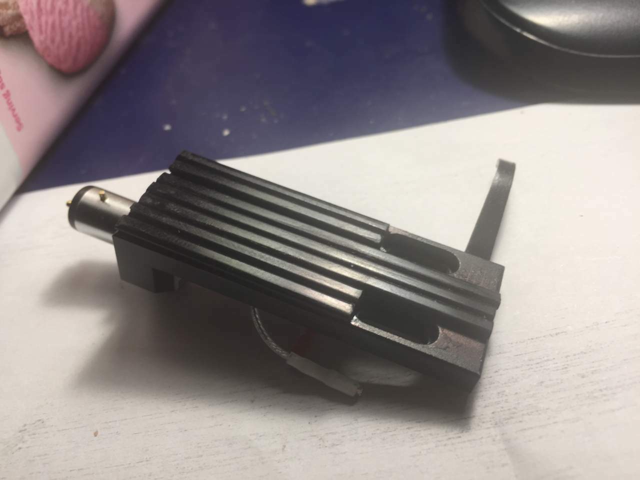

Mxcolombo Inviato 6 Novembre 2021 Condividi Inviato 6 Novembre 2021 @Tokyo Si, i bracci SME 3009r/3012r di base avevano il cuscinetto in plastica nera (allego la foto) che dopo poco tempo si deteriorava. In alternativa e a pagamento la SME dava la possibilità di montarne uno in acciaio che però faceva sibilare le S come i primi cd. Anni fa (se non erro circa 20/25) la Analogue Tube mise in commercio un cuscinetto in bronzo per i bracci sme 3009/3012. Lo provai per curiosità e da allora non l’ho più tolto. In seguito ho aggiunto anche la base in bronzo. Link al commento https://melius.club/topic/617-denon-dl-103-abarthizzazione-e-accoppiamento-con-braccio/page/10/#findComment-263182 Condividi su altri siti Altre opzioni di condivisione...
Tokyo Inviato 6 Novembre 2021 Condividi Inviato 6 Novembre 2021 Grazie , preciso come sempre. Link al commento https://melius.club/topic/617-denon-dl-103-abarthizzazione-e-accoppiamento-con-braccio/page/10/#findComment-263200 Condividi su altri siti Altre opzioni di condivisione...
Mxcolombo Inviato 6 Novembre 2021 Condividi Inviato 6 Novembre 2021 @Tokyo Di nulla. Mi spiace avere buttato quello rovinato. Erano ben visibili vari avvallamenti in corrispondenza del vertice della lama. Ciò contribuiva a rendere il suono piatto. Link al commento https://melius.club/topic/617-denon-dl-103-abarthizzazione-e-accoppiamento-con-braccio/page/10/#findComment-263207 Condividi su altri siti Altre opzioni di condivisione...
