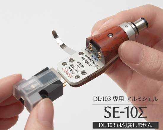

Molto belli, soprattutto il primo, ma le pagliuzze come si attaccano? si toglie l'attacco che va al braccio?
Non ci sono pagliuzze, o meglio sono "integrate", annegate nel corpo che avvolge la testina e che diventa esso stesso shell, si innsetsa direttamente a tutti i bracci con attacco EJA come si vede chiaramente nella foto di quello simil SPU

@cactus_atomo bello sì, tra l'altro l'unico a dichiarare l'overhang (52mm) io la foto l'ho tratta da qui..
https://www.monoandstereo.com/2020/02/silverheart-se-10-denon-dl-103-headshell.html
