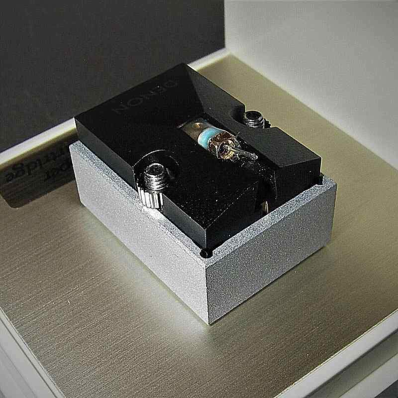

etnatom Inviato 2 Febbraio 2022 Condividi Inviato 2 Febbraio 2022 Thread molto molto interessante. Mi aggancio per un parere.. Posseggo una Denon DL103 liscia da circa 10 anni (a occhio) che utilizzo su Technics 1200 MKII montata su shell Sumiko e collegata allo step up AU320 della stessa Denon connesso all'ingresso phono del mio pre Copland CTA 301 (con 4 ECC83). Adesso mi è venuta la scimmia di "upgradarla" con body in grafite e cantilever in boro+stilo Shibata.. E' una buona opzione? il miglioramento sonoro è veramente sensibile o si tratta di sfumature? In altre parole, faccio bene o dirotto il budget verso altra testina? A voi la palla!! Link al commento https://melius.club/topic/617-denon-dl-103-abarthizzazione-e-accoppiamento-con-braccio/page/28/#findComment-356563 Condividi su altri siti Altre opzioni di condivisione...
bear_1 Inviato 2 Febbraio 2022 Condividi Inviato 2 Febbraio 2022 @etnatom ....suonerà in maniera diversa , meglio o peggio dipende dai tuoi gusti. 1 Link al commento https://melius.club/topic/617-denon-dl-103-abarthizzazione-e-accoppiamento-con-braccio/page/28/#findComment-356587 Condividi su altri siti Altre opzioni di condivisione...
cactus_atomo Inviato 2 Febbraio 2022 Condividi Inviato 2 Febbraio 2022 @etnatom fatti prima due conti, il body in grafite non lo regalano, con il cantlivr in bolo a taglio shibata suonerà completamente differente, magari meglio, ma perdendo le caratteristiche per cui si sceglie una 103. e in costi non sono ridotti. tutto si ouò fare ma prima non saprai mai come suonerà dopo. se ti piace la 103 non andrei oltre il corpo in grafite, se la trovi limitata cercati una tesina che suni come vuoi tu 1 Link al commento https://melius.club/topic/617-denon-dl-103-abarthizzazione-e-accoppiamento-con-braccio/page/28/#findComment-356589 Condividi su altri siti Altre opzioni di condivisione...
releone71 Inviato 2 Febbraio 2022 Condividi Inviato 2 Febbraio 2022 @etnatom se cerchi quel tipo di sonorità dettagliata che scaturisce (anche) dal cantilever rigido e dal diamante iperellittico, tanto vale prendere altro con questa configurazione. Sempre in casa Denon, per esempio, potresti provare la serie 300. Link al commento https://melius.club/topic/617-denon-dl-103-abarthizzazione-e-accoppiamento-con-braccio/page/28/#findComment-356610 Condividi su altri siti Altre opzioni di condivisione...
etnatom Inviato 2 Febbraio 2022 Condividi Inviato 2 Febbraio 2022 ecco@releone71 @cactus_atomo che differenza di sonorità potrei trovare rispetto alla 103 liscia? Link al commento https://melius.club/topic/617-denon-dl-103-abarthizzazione-e-accoppiamento-con-braccio/page/28/#findComment-356616 Condividi su altri siti Altre opzioni di condivisione...
releone71 Inviato 2 Febbraio 2022 Condividi Inviato 2 Febbraio 2022 @etnatom maggiore ariosità e dettaglio, grana molto più fine, una sonorità simile alle MC Audio Technica per intenderci. Occhio, che le Denon serie 300 escono ancora più basse della 103, per cui, a maggior ragione, è consigliabile un pre phono che guadagni intorno ai 70dB. Diversamente, nel mercato ci sono altre proposte con la medesima impostazione, Audio Technica in primis, ma anche Hana. Link al commento https://melius.club/topic/617-denon-dl-103-abarthizzazione-e-accoppiamento-con-braccio/page/28/#findComment-356631 Condividi su altri siti Altre opzioni di condivisione...
