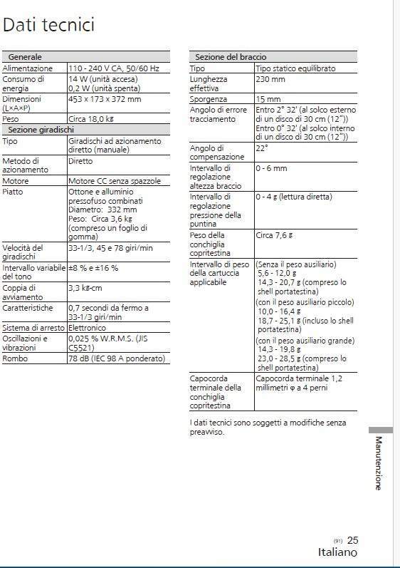

Spadaccino1 Inviato 25 Aprile 2022 Condividi Inviato 25 Aprile 2022 Finalmente sono riuscito a trovare tempo, coraggio e... fantasia per customizzare la 103R. Dopo un po' di fatica e tensione, eccola con la piastra in ottone Isokinetic da 8 gr. Per chi voglia avventurarsi nella medesima cosa, avviso: la colla fornita nel pacchetto è "SuperGlue" di nome e di fatto. Dopo aver cosparso attentamente, e centellinando porzioni della stessa, sia sulla parte superiore del body che sul lato della piastrina, solo per una fortunata combinazione ho "matchato" quasi alla perfezione testina e piastra. Infatti come ho poggiato la isokinetic, così è rimasta, non si è più mossa, granitica, senza poterla sistemare neanche di mezzo millimetro. Quindi, massima attenzione nel porre in essere questa operazione. Poteva non esserci un difettuccio? Certo. L'adesione non perfettamente allineata tra piastra e body ha prodotto un lieve scompenso nell'azimuth, e, dunque, devo correre ai ripari con uno shell che ne permetta la correzione. Ulteriore informazione, ho avuto conferma che il braccio del SL1200G regga pesi notevoli. Infatti tra shell in ebano (10gr), 103R (8,5gr) e piastra (8gr), i totali 26,5gr (più 1gr circa delle viti) sono perfettamente, e senza difficoltà, bilanciati e accolti dal braccio del Technics. Primo LPs che mi ha deliziato? Cavalleria Rusticana, con Luciano Pavarotti. 2 Link al commento https://melius.club/topic/617-denon-dl-103-abarthizzazione-e-accoppiamento-con-braccio/page/30/#findComment-441809 Condividi su altri siti Altre opzioni di condivisione...
