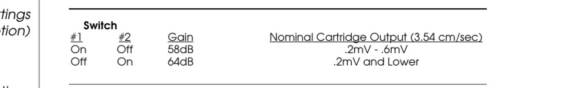

AleR Inviato 1 Aprile 2021 Condividi Inviato 1 Aprile 2021 Scusate ma 70 db di guadagno mi sembrano davvero eccessivi. Io la tiro su benissimo con 54 db del CJ a valvole e 58 del Mark Levinson (questo si può settare anche a 64, ma provato suonava troppo forte, più del cd). La carico a 500 ohm sul cj (tempo fa ls trnevo a 1.9 Kohm) e se non erro a 825 sul ML. Link al commento https://melius.club/topic/617-denon-dl-103-abarthizzazione-e-accoppiamento-con-braccio/page/6/#findComment-21564 Condividi su altri siti Altre opzioni di condivisione...
bear_1 Inviato 2 Aprile 2021 Condividi Inviato 2 Aprile 2021 @AleR .....nel pre phono menzionato sopra il guadagno previsto è quello per testine da 0,3 mV... e caricate a 100 ohm, poi se tu riesci bene con meno è un'altra cosa. Link al commento https://melius.club/topic/617-denon-dl-103-abarthizzazione-e-accoppiamento-con-braccio/page/6/#findComment-22093 Condividi su altri siti Altre opzioni di condivisione...

releone71 Inviato 3 Aprile 2021 Condividi Inviato 3 Aprile 2021 @AleR dipende, appunto, anche dalla sensibilità in ingresso. Di recente ho acquistato lo ifi Zen Phono proprio perché, nella sua fascia di prezzo, è capace di gestire la 103. Guadagna 72dB nel settaggio per MC a bassissima uscita. Link al commento https://melius.club/topic/617-denon-dl-103-abarthizzazione-e-accoppiamento-con-braccio/page/6/#findComment-24053 Condividi su altri siti Altre opzioni di condivisione...
