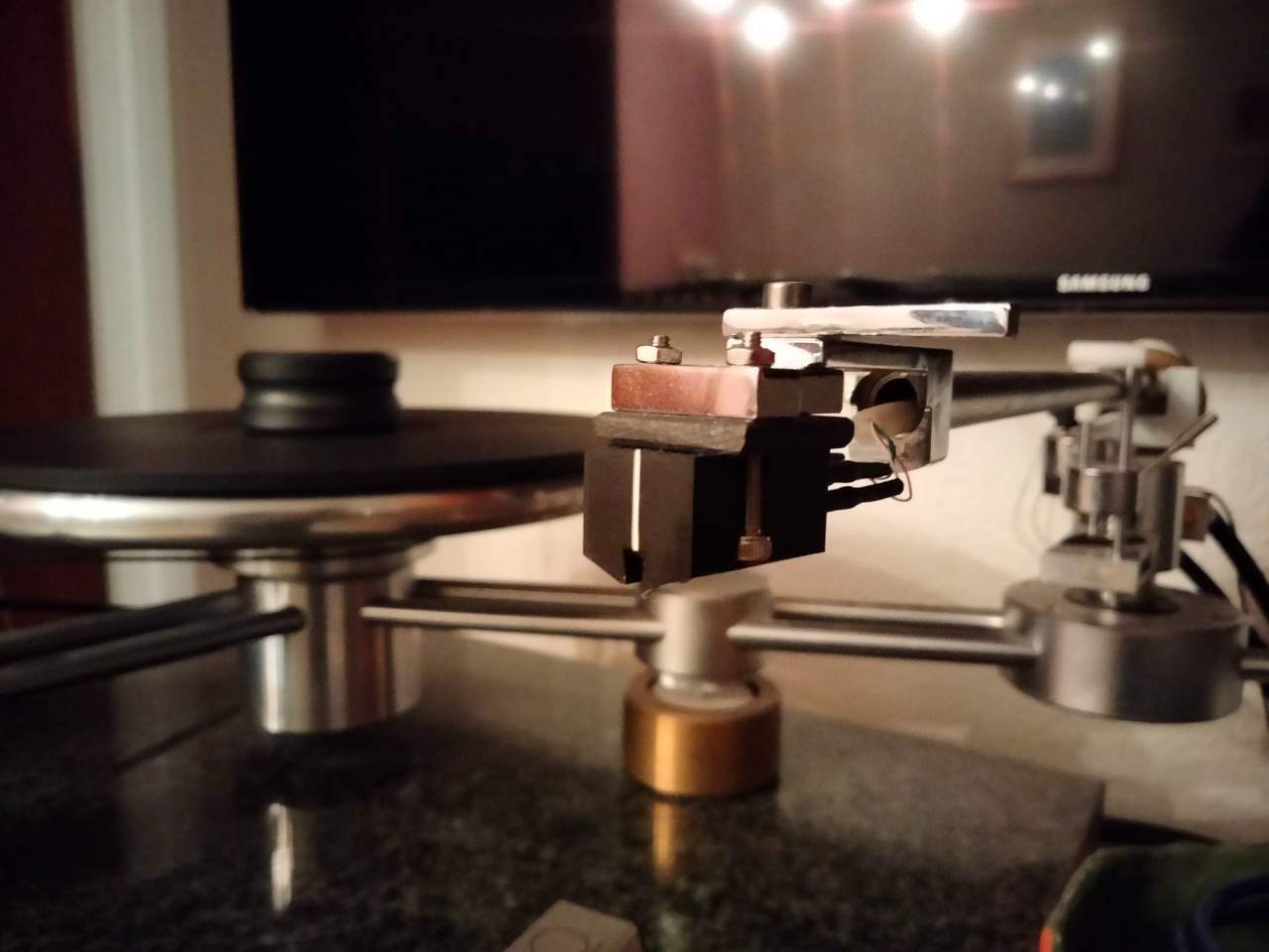

Questo è un messaggio popolare. magicaroma Inviato 6 Ottobre 2021 Questo è un messaggio popolare. Condividi Inviato 6 Ottobre 2021 Buonasera, riesumo questo thread in quanto ho preso la dl103 da qualche giorno e ho iniziato a giocare. Dunque, montata, pesata, settata al meglio, sono cominciati gli ascolti e subito colpisce il basso, potente, rotondo, ma anche piuttosto invadente e confuso. Vabbè, dovrò resettare le recchie abituate alla vecchia testina, continuo gli ascolti ma niente il basso è ancora lì. Vorrei provare a cambiare prephono, usare gli step up, ma andiamo per gradi, oggi pomeriggio provo a mettere un vecchio mat più clamp in grafite che non usavo con la vecchia testina ritenendolo inutile se non peggiorativo ed è migliorato tutto, basso più agile, maggiormente articolato, voci finalmente intellegibili, insomma un buon inizio. Ho anche una basetta sempre in grafite, appena trovo delle viti più lunghe completo l'opera di "grafitizzazione" e vi faccio sapere. 2 1 Link al commento https://melius.club/topic/617-denon-dl-103-abarthizzazione-e-accoppiamento-con-braccio/page/7/#findComment-233147 Condividi su altri siti Altre opzioni di condivisione...
luke_64 Inviato 7 Ottobre 2021 Condividi Inviato 7 Ottobre 2021 @magicaroma prima di dare un giudizio definitivo un po' di rodaggio non guasterebbe. E' una testina che sorprende, anche se non inserita in un set-up ottimale (braccio di massa media e pre fono attivo) Link al commento https://melius.club/topic/617-denon-dl-103-abarthizzazione-e-accoppiamento-con-braccio/page/7/#findComment-233398 Condividi su altri siti Altre opzioni di condivisione...
magicaroma Inviato 7 Ottobre 2021 Condividi Inviato 7 Ottobre 2021 @luke_64 Figurati, nessun giudizio definitivo, l'ho presa per gioco, per capire quanto può dare. È un work in progress e siamo solo all'inizio Link al commento https://melius.club/topic/617-denon-dl-103-abarthizzazione-e-accoppiamento-con-braccio/page/7/#findComment-233635 Condividi su altri siti Altre opzioni di condivisione...
