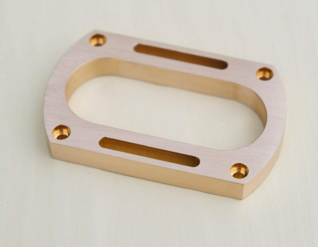

Mxcolombo Inviato 3 Novembre 2021 Condividi Inviato 3 Novembre 2021 @releone71 5 ore fa, releone71 ha scritto: La soluzione pesi aggiuntivi è un escamotage per mettere a proprio agio testine che non andrebbero bene per quel tale braccio Non nel mio caso. La 103 e’ montata su uno sme 3012r che è perfettamente compatibile. L’aggiunta della placca in ottone “carica” maggiormente la testina a vantaggio di una maggior definizione (e minor vetrosita’) degli alti e profondità/peso dei bassi. Inoltre, la placca è incollata alla testina e assorbe parte delle risonanze del corpo in plastica contribuendo alla pulizia del suono. Link al commento https://melius.club/topic/617-denon-dl-103-abarthizzazione-e-accoppiamento-con-braccio/page/9/#findComment-259945 Condividi su altri siti Altre opzioni di condivisione...

Mxcolombo Inviato 3 Novembre 2021 Condividi Inviato 3 Novembre 2021 @releone71 1 ora fa, releone71 ha scritto: Resta il fatto che gli SME classici, a mio modesto avviso, non sono la soluzione ideale per la 103. Non è solo una mera questione di massa. In effetti il mio è un po’ speciale. Oltre essere la versione r (canna in acciaio) ha cuscinetto e base in bronzo. Il miglioramento rispetto alla versione standard è notevole. Con la 103 + placca in ottone va decisamente bene (un tale JC Verdier ha costruito un giradischi intorno a quest’accoppiata), meno con le SPU ma per queste uso altro Link al commento https://melius.club/topic/617-denon-dl-103-abarthizzazione-e-accoppiamento-con-braccio/page/9/#findComment-260061 Condividi su altri siti Altre opzioni di condivisione...

Spadaccino1 Inviato 4 Novembre 2021 Condividi Inviato 4 Novembre 2021 Il 2/11/2021 at 20:27, Mxcolombo ha scritto: L’ho trovata su eBay. È venduta con due viti e il collante. Ai tempi l’avevo pagata poco più di €10 spedizione inclusa. https://www.ebay.it/itm/ISOkinetik-CARTUCCIA-STABILIZZATORE-PER-DENON-103-DL-103R-OTTONE-/171258625981?mkcid=16&mkevt=1&_trksid=p2349624.m46890.l6249&mkrid=710-127635-2958-0 Ciao, starei per prenderla. Posso stare tranquillo per le misure? Ho provato a contattare il venditore ma oltre a "the long edge is around 22mm" (che va bene) non riesce a fornirmi altre info (larghezza, altezza, peso). Grazie, Pietro Link al commento https://melius.club/topic/617-denon-dl-103-abarthizzazione-e-accoppiamento-con-braccio/page/9/#findComment-260790 Condividi su altri siti Altre opzioni di condivisione...
Mxcolombo Inviato 4 Novembre 2021 Condividi Inviato 4 Novembre 2021 @Spadaccino1 Pietro, se nel frattempo non hanno cambiato le misure, si sovrappone perfettamente alla 103. Il peso dovrebbe essere di circa 8gr (vado a memoria - presa nel 2009). Tieni presente che la placca va incollata sulla 103 che poi viene avvitata allo shell dall’alto. I fori della placca sono filettati. Non ricordo l’altezza. Comunque l’inserimento della placca consente di passare dalla 103 su shell SME alla SPU senza dovere variare l’altezza del braccio. massimiliano 1 Link al commento https://melius.club/topic/617-denon-dl-103-abarthizzazione-e-accoppiamento-con-braccio/page/9/#findComment-260816 Condividi su altri siti Altre opzioni di condivisione...
releone71 Inviato 4 Novembre 2021 Condividi Inviato 4 Novembre 2021 5 minuti fa, Mxcolombo ha scritto: I fori della placca sono filettati. Per curiosità, se la placca è forata come mai viene suggerito di incollarla? È un intervento invasivo nei confronti della testina. Link al commento https://melius.club/topic/617-denon-dl-103-abarthizzazione-e-accoppiamento-con-braccio/page/9/#findComment-260821 Condividi su altri siti Altre opzioni di condivisione...
Mxcolombo Inviato 4 Novembre 2021 Condividi Inviato 4 Novembre 2021 @releone71 6 minuti fa, releone71 ha scritto: Per curiosità, se la placca è forata come mai viene suggerito di incollarla? È un intervento invasivo nei confronti della testina E’ l’unico modo di montarla sullo shell. Le viti passano nei fori dello shell e si avvitano alla placca incollata sulla 103. In alternativa is dovrebbero/potrebbero acquistare delle viti di diametro inferiore e farle passare nei fori filettati della placca. Link al commento https://melius.club/topic/617-denon-dl-103-abarthizzazione-e-accoppiamento-con-braccio/page/9/#findComment-260832 Condividi su altri siti Altre opzioni di condivisione...
releone71 Inviato 4 Novembre 2021 Condividi Inviato 4 Novembre 2021 @Mxcolombo ecco, in effetti è quello che ho fatto quando avevo la 103 su braccio SME. Avevo messo ben 3 piastrine da 3 grammi intervallate da foglietti di sughero adesivo. Poi ho fissato con semplici viti di adeguata lunghezza e dadi. Le piastrine che possiedo, però, sono Technics con fori passanti, non filettati. Link al commento https://melius.club/topic/617-denon-dl-103-abarthizzazione-e-accoppiamento-con-braccio/page/9/#findComment-260850 Condividi su altri siti Altre opzioni di condivisione...
Mxcolombo Inviato 4 Novembre 2021 Condividi Inviato 4 Novembre 2021 @releone71 altra possibile alternativa è quella di allargare i fori della placca. Link al commento https://melius.club/topic/617-denon-dl-103-abarthizzazione-e-accoppiamento-con-braccio/page/9/#findComment-260857 Condividi su altri siti Altre opzioni di condivisione...
