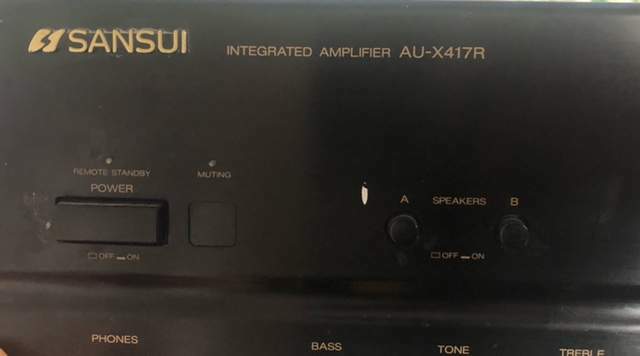

@cactus_atomo trovati i manuali ma sembrerebbe che, come da controllo visivo, di fusibile ce ne sia solo uno sull´ alimentazione https://ia902305.us.archive.org/2/items/manual_AUX417R_SM_SANSUI_EN/AUX417R_SM_SANSUI_EN_text.pdf provando con uscita cuffie non si sente nulla ugualmente.
A questo punto posso immaginare un problema sulla scheda d´ingresso o sull parte pre ma non ho le conoscenze per andare piu' a fondo 😌
Nessuno degli ampli che ho sottomano ha la possibilita' di "ponticellare" per separare  pre e finale
@camaro71 dal vivo risulta molto piu' "leggibile" e non si vedono componenti palesemente bruciate...
temo mi dovro' mettere il cuore in pace e portare tutto in discarica 😢

@BEST-GROOVEil primo che ho preso in esame (Sansui AU-X417R) non sembra avere nulla di bruciato, sia visivamente che olfattivamente e la cosa strana e´che non sembra avere nessuna protezione sui finali (anche da manuale)....l´altro che ho sottomano é sempre un sansui 317 che dovrebbe essere identico al fratello maggiore (solo meno potenza)
