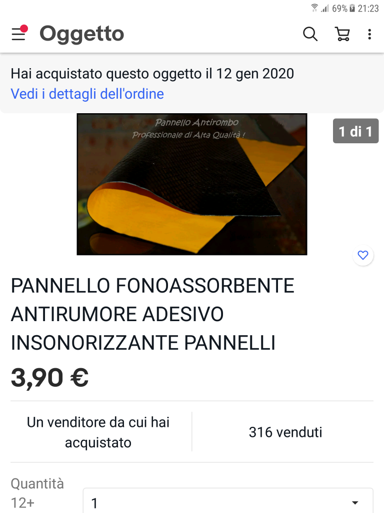

Riki Inviato 25 Gennaio 2022 Condividi Inviato 25 Gennaio 2022 Ho usato questo acquistato sulla baia, è un foglio adesivo isonorizzante che svolge bene il suo lavoro, in particolare lo ho usato in un cd player dove sistemato nell'interno ho avuto evidenti benefici . Link al commento https://melius.club/topic/6209-diy-migliore-su-lettore-cd/page/2/#findComment-347297 Condividi su altri siti Altre opzioni di condivisione...
officialsm Inviato 25 Gennaio 2022 Autore Condividi Inviato 25 Gennaio 2022 @Riki grazie del consiglio. Su quale lettore lo hai applicato? Link al commento https://melius.club/topic/6209-diy-migliore-su-lettore-cd/page/2/#findComment-347310 Condividi su altri siti Altre opzioni di condivisione...
Riki Inviato 25 Gennaio 2022 Condividi Inviato 25 Gennaio 2022 Lo ho applicato su un Pioneer pd7300 dove ho riscontrato miglioramenti tangibili, in particolare ho riscontrato una maggiore precisione nella parte bassa dello spettro audio , mentre su un cd player Rotel non mi ha dato gli stessi risultati. Link al commento https://melius.club/topic/6209-diy-migliore-su-lettore-cd/page/2/#findComment-347319 Condividi su altri siti Altre opzioni di condivisione...
corrado Inviato 26 Gennaio 2022 Condividi Inviato 26 Gennaio 2022 10 ore fa, officialsm ha scritto: ssaresti così gentile da segnalarmi che prodotto usare e come lo hai messo? Ho usato lo stesso prodotto indicato da Riki, non l'ho preso online però ma in una rivendita di ricambi auto. Essendo adesivo non devi fare nulla, solo tagliarlo a misura. Link al commento https://melius.club/topic/6209-diy-migliore-su-lettore-cd/page/2/#findComment-347510 Condividi su altri siti Altre opzioni di condivisione...
