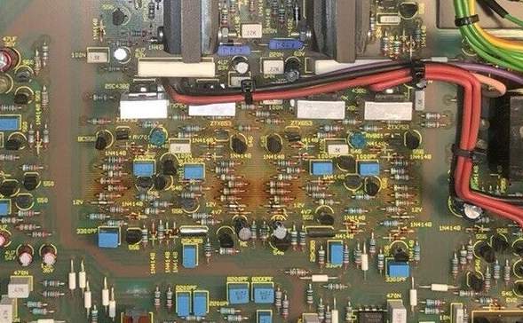

Freedrome Inviato 13 Gennaio 2022 Autore Condividi Inviato 13 Gennaio 2022 @cactus_atomo la questione dell'impedenza problematica delle KEF Q150 è stata sollevata da @lukache ma non vorrei diventasse una questione di opinioni, sai com'è... Se poi uno è andato con un impedenzometro ad misurare esattamente come si comportano le KEF Q150 in relazione all'Audiolab 8000A e ha riscontrato incompatibilità allora sto zitto... Poi cosa vuol dire difficili da pilotare? In che senso? L'Audiolab va alla grande con le KEF, il problema è il ronzio del toroidale... @Loup_coup col cavolo, ho visto una decina in vendita prima di fare il mio acquisto e 9 su 10 presentavano un PCB marrone invece che verde, nell'area centrale. Il tecnico esperto Audiolab appunto, prima di portarlo a revisionarlo, prima cosa mi ha chiesto una foto interna perché già sapeva della problematica e me lo ha confermato. Del resto basta leggere un po nei forum in inglese...tutti ne parlano. Addirittura c'è gente che fa degli hack montando heatsink di lato e sopra...Ma poi credimi, durante l'estate è BOLLENTE se ci metti la mano sopra. La mia gatta ama dormirci su...😼 Ben progettato e tutto ma il problema del surriscaldamento non è mai stato risolto, vero tallone d'achille dell'Audiolab 8000A che col tempo lo consuma. In fatti lui faceva questo discorso, non comprerebbe mai un Audiolab ora perché di sicuro il PCB non sarà in stato buono da farlo durare ancora per anni. Ah, grazie della dritta dell 8000C ma ora preferirei investire in un ampli nuovo... ma quello sembra un'affare. Link al commento https://melius.club/topic/6211-consigli-per-scelta-amplificatore-decente-sotto-500%E2%82%AC/page/4/#findComment-332952 Condividi su altri siti Altre opzioni di condivisione...

Freedrome Inviato 13 Gennaio 2022 Autore Condividi Inviato 13 Gennaio 2022 Il mio è quello con la B (207B88566), (li chiamano MKII) dovrebbe essere quello che suona meglio, è quello prima della versione con l'isolamento doppio. Ho parlato anche con un tecnico inglese Audiolab inglese trovato su eBay che mi ha dato conferma dell'anno di produzione della serie 1993-95. L'area che interessa il deteriorarsi del PCB è quella cerchiata in rosso e come vedi dal dettaglio gli attacchi dei componenti al pcb sono marroni... ma alla fine non è messo malissimo. In alcuni quell'area si presenta proprio marrone e non più verde. Link al commento https://melius.club/topic/6211-consigli-per-scelta-amplificatore-decente-sotto-500%E2%82%AC/page/4/#findComment-333011 Condividi su altri siti Altre opzioni di condivisione...

Capa Inviato 13 Gennaio 2022 Condividi Inviato 13 Gennaio 2022 2 ore fa, Freedrome ha scritto: L'area che interessa il deteriorarsi del PCB è quella cerchiata in rosso e come vedi dal dettaglio gli attacchi dei componenti al pcb sono marroni... ma alla fine non è messo malissimo. In alcuni quell'area si presenta proprio marrone e non più verde. Tutto può essere. Sono ampli che hanno vari lustri sul groppone e gli inglesi non si sono mai distinti in modo particolare per l'affidabilità. Ma mi aspetterei che eventuali, e presunti, surriscaldamenti riguardino, casomai, i dispositivi finali non insulse resistenze da quattro soldi ... Link al commento https://melius.club/topic/6211-consigli-per-scelta-amplificatore-decente-sotto-500%E2%82%AC/page/4/#findComment-333213 Condividi su altri siti Altre opzioni di condivisione...
captainsensible Inviato 13 Gennaio 2022 Condividi Inviato 13 Gennaio 2022 6 minuti fa, Capa ha scritto: non insulse resistenze da quattro soldi .. Dipende dalla potenza dissipata dalle resistenze. CS Link al commento https://melius.club/topic/6211-consigli-per-scelta-amplificatore-decente-sotto-500%E2%82%AC/page/4/#findComment-333221 Condividi su altri siti Altre opzioni di condivisione...
Capa Inviato 13 Gennaio 2022 Condividi Inviato 13 Gennaio 2022 @captainsensible E' naturale, così come usare delle iperboli (come ho fatto io). Tuttavia, per quello che sono le mie conoscenze, non mi parrebbe usuale una sovratemperatura sulla PCB proprio in quel luogo e sui reofori. Mi pare molto strano. Forse è meglio attribuibile a una scarsa circolazione dell'aria all'interno del cabinet? Oppure a saldature fredde (ma lo sono tutte?)? Link al commento https://melius.club/topic/6211-consigli-per-scelta-amplificatore-decente-sotto-500%E2%82%AC/page/4/#findComment-333231 Condividi su altri siti Altre opzioni di condivisione...
captainsensible Inviato 13 Gennaio 2022 Condividi Inviato 13 Gennaio 2022 @Capa potrebbe essere che non si raffreddino perchè il cabinet è praticamente sigillato. Di fatto le resistenze vicino ai finali sono quelle che scaldano di più perchè lavorano con correnti più elevate e dalla foto sono montate piuttosto ravvicinate tra loro quindi smaltiscono poco calore. CS Link al commento https://melius.club/topic/6211-consigli-per-scelta-amplificatore-decente-sotto-500%E2%82%AC/page/4/#findComment-333235 Condividi su altri siti Altre opzioni di condivisione...
