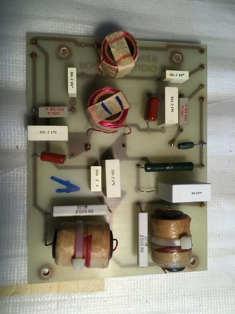

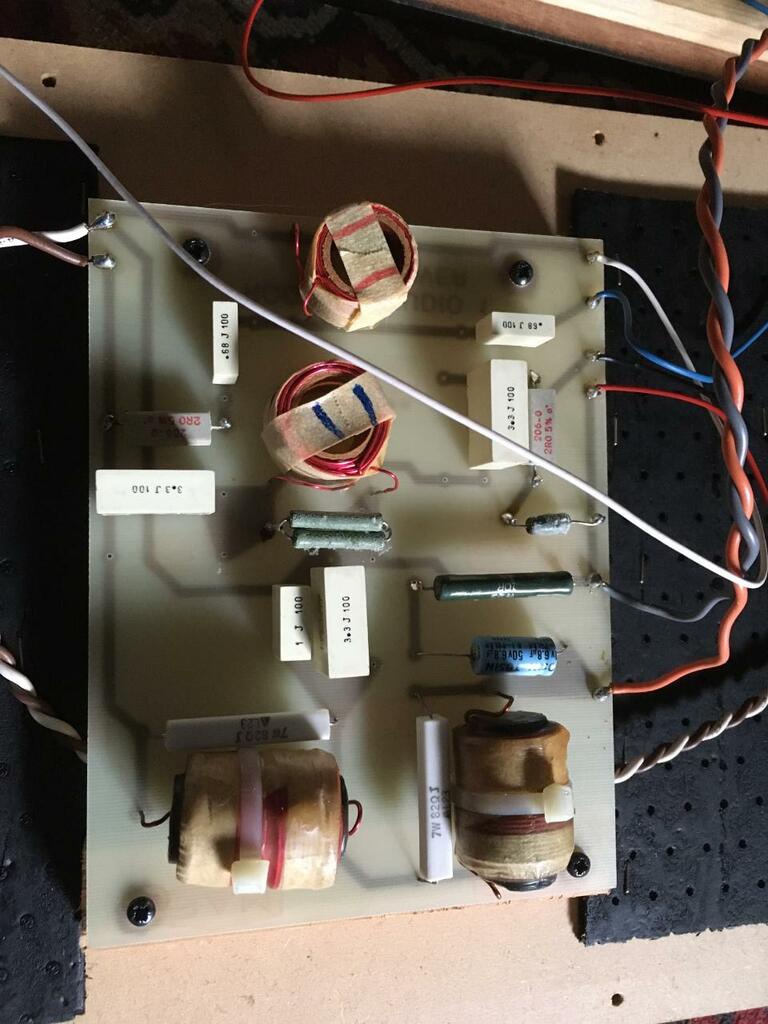

Tanto per la cronaca, ho fatto un controllo ai crossover, che utilizza componenti di buona qualità. Le vie media e alta utilizzano bobine avvolte in aria e condensatori plastici, sul woofer troviamo invece un condensatore elettrolitico e bobine avvolte su nucleo ferromagnetico (più economiche di quelle su lamierini, vabeh). Ho provveduto a sostituire il condensatore elettrolitico on uno plastico, ed ho inserito dei piccoli condensatori di bypass sulla via medio alta.
Questo uno dei due crossover originale:
e questo lo stesso crossover dopo aver sostituito il condensatore elettrolitico con uno plastico, ed aver inserito dei piccoli condensatori di bypass (quelli arancione) sui vari condensatori già plastici della via media e alta.
https://melius.club/topic/622-atc-sqm40-infinity-renaissance-80-rogers-studio-1/page/2/#findComment-26835

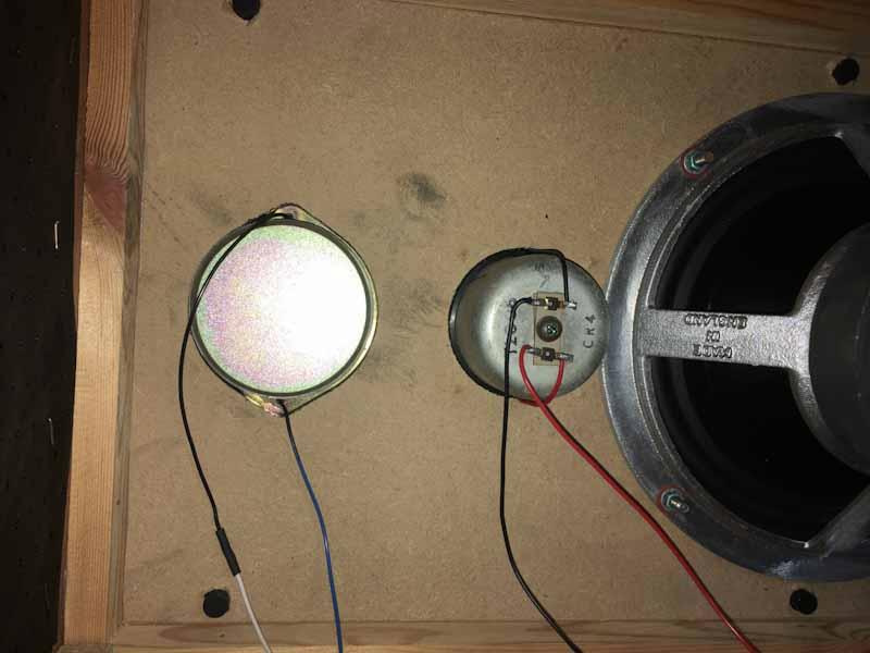

Non ho toccato il cablaggio. Il cablaggio di ingresso e quello verso il woofer è un cavo di buona sezione e montato intrecciato (sempre buona norma).
Il cablaggio verso il tweeter ed il supertweeter invece sono dei cavetti sottili, li ho lasciati perchè IMO vanno bene così, erano però montati liberi, li ho invece intrecciati per minimizzare le interazioni elettromagnetiche e diminuire l'induttanza e quindi la perdita alle alte frequenze.
Qui una foto parziale dell'interno, con in bella vista il magnete in alnico dello splendido tweeter Celestion HF1300.
