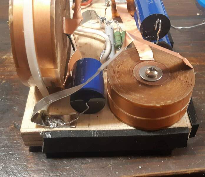

corrado Inviato 14 Gennaio 2022 Condividi Inviato 14 Gennaio 2022 Fissale a un pezzo di compensato con le fascette e poi il compensato al diffusore come meglio credi, ad esempio con del velcro. Link al commento https://melius.club/topic/6243-fissaggio-induttanza-jantzen-wax-coil/#findComment-333803 Condividi su altri siti Altre opzioni di condivisione...

pro61 Inviato 16 Gennaio 2022 Condividi Inviato 16 Gennaio 2022 @salvatore66 Puoi fare anche così Link al commento https://melius.club/topic/6243-fissaggio-induttanza-jantzen-wax-coil/#findComment-336852 Condividi su altri siti Altre opzioni di condivisione...
