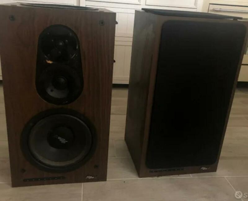

solitario Inviato 27 Marzo 2021 Condividi Inviato 27 Marzo 2021 Ben ritrovati, ho fatto fatica a rientrare, ho un quesito da porre, sono entrato in possesso di una coppia di diffusori Signal GP10, marca italiana di cui non sò nulla,(3 vie) hanno il reflex meccanico nella parte superiore ( 25 cm di diametro) 2 woofer passivi di quel diametro costano, potrei tentare di prendere 2 woofer, e togliere il complesso magnetico e adoperarli come passivi, ma nè vale la pena ( spesa dei 2 woofer 43 euro circa)? Link al commento https://melius.club/topic/629-signal-gp-10/ Condividi su altri siti Altre opzioni di condivisione...

solitario Inviato 27 Marzo 2021 Autore Condividi Inviato 27 Marzo 2021 In verità, ho chiuso i buchi con del cartone ( avendo ancora le cornici in plastica) e non suonano niente male, anche se sono una pseudo sospensione. Link al commento https://melius.club/topic/629-signal-gp-10/#findComment-14059 Condividi su altri siti Altre opzioni di condivisione...
buranide Inviato 27 Marzo 2021 Condividi Inviato 27 Marzo 2021 1 ora fa, solitario ha scritto: 2 woofer passivi di quel diametro costano Ma scusa, i due passivi mancano completamente o sono solo da ribordare? Link al commento https://melius.club/topic/629-signal-gp-10/#findComment-14102 Condividi su altri siti Altre opzioni di condivisione...
solitario Inviato 27 Marzo 2021 Autore Condividi Inviato 27 Marzo 2021 No mancano completamente, ci sono solo le cornici di plastica, magari ci fossero , anche se da ribrdare Link al commento https://melius.club/topic/629-signal-gp-10/#findComment-14280 Condividi su altri siti Altre opzioni di condivisione...

solitario Inviato 28 Marzo 2021 Autore Condividi Inviato 28 Marzo 2021 Mi sono state regalate, ma se non ne vale la pena, le rottamo, però i medi e gli alti sono a cupola con un bel complesso magnetico. Link al commento https://melius.club/topic/629-signal-gp-10/#findComment-14431 Condividi su altri siti Altre opzioni di condivisione...
buranide Inviato 28 Marzo 2021 Condividi Inviato 28 Marzo 2021 15 ore fa, solitario ha scritto: 2 woofer passivi di quel diametro costano, Neanche tanto, questo sono 27 euro al pezzo, magari cercando si trova qualcosa di piú economico... https://www.axiomedia.it/it/woofer-passivi/2378/wt-1427h-10-radiatore-passivo-tb-speakers.html Se gli altri driver attivi sono in buone condizioni io ripristinerei il tutto. Link al commento https://melius.club/topic/629-signal-gp-10/#findComment-14634 Condividi su altri siti Altre opzioni di condivisione...
buranide Inviato 28 Marzo 2021 Condividi Inviato 28 Marzo 2021 @solitario Sono queste? Non mi sembrano male... Link al commento https://melius.club/topic/629-signal-gp-10/#findComment-14642 Condividi su altri siti Altre opzioni di condivisione...
Bazza Inviato 28 Marzo 2021 Condividi Inviato 28 Marzo 2021 @solitario la Ciare ( esiste ancora ? ) aveva in catalogo un psssivo regolabile con i pesini, non so se lo producono ancora, mi pare però che fosse un 8" Volendo però un passivo si potrebbe anche autocostruire con una sottile lamina di alluminio incollata ad un cestello e relative sospensioni. Un foro al centro su cui avvitare una vitolina in modo poi da poter aggiungere peso a piacimento fino ad arrivare alla frequenza desiderata. Link al commento https://melius.club/topic/629-signal-gp-10/#findComment-15045 Condividi su altri siti Altre opzioni di condivisione...
buranide Inviato 28 Marzo 2021 Condividi Inviato 28 Marzo 2021 33 minuti fa, Bazza ha scritto: Volendo però un passivo si potrebbe anche autocostruire con una sottile lamina di alluminio incollata ad un cestello e relative sospensioni. Alla fine ti costa uguale un passivo economico già pronto. Link al commento https://melius.club/topic/629-signal-gp-10/#findComment-15126 Condividi su altri siti Altre opzioni di condivisione...
solitario Inviato 28 Marzo 2021 Autore Condividi Inviato 28 Marzo 2021 @buranide si sono queste, superiormente c è il passivo, anche il magnete del woofer non scherza, come dimensione Tra l'altro i fori devono essere a 24,5 cm, in teoria i woofer che ho trovato , come misure corrispondono, solo che dovrei staccare il complesso magnetico. https://www.amazon.it/ALTOPARLANTE-DIFFUSORE-IMPEDENZA-DISCOTECA-SENSIBILITA/dp/B01N21T0V9/ref=pd_sbs_21?pd_rd_w=DUey9&pf_rd_p=73021335-3337-4067-9dba-3816378c8630&pf_rd_r=RF0TP1QJE39TA7727W4E&pd_rd_r=4460793f-3b00-42cb-b942-dc48836d4075&pd_rd_wg=aMFIJ&pd_rd_i=B01N21T0V9&psc=1 Sarebbe questo Link al commento https://melius.club/topic/629-signal-gp-10/#findComment-15231 Condividi su altri siti Altre opzioni di condivisione...
buranide Inviato 28 Marzo 2021 Condividi Inviato 28 Marzo 2021 1 ora fa, solitario ha scritto: Sarebbe questo Visto il prezzo se hai giá le idee chiare su come eliminare i magneti senza far danni li prenderei. Potresti cmq montarli cosi come sono e provare ad 'accordarli' collegando delle resistenze ai contatti delle bobine. Visto che si tratta di diy tanto vale sperimentare un pó... Se con i magneti non ti convincono poi hai tempo per eliminarli. p.s. vista la differenza di 10 euro al pezzo io prenderei direttamente i passivi, sono costruiti per quella destinazione ed eviti di perder tempo a modificare dei woofer attivi con il pericolo di danneggiarli. Link al commento https://melius.club/topic/629-signal-gp-10/#findComment-15367 Condividi su altri siti Altre opzioni di condivisione...
