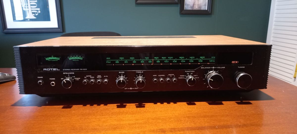

bambulotto Inviato 18 Gennaio 2022 Condividi Inviato 18 Gennaio 2022 Io ho questo e lo consiglio spassionatamente. Rotel RX 602 Molto bello esteticamente anche se più largo dei classici 43cm. Molto versatile e suona benissimo. Link al commento https://melius.club/topic/6310-ricerca-buon-sintoamplificatore-per-diffusori-philips-22rh423/page/2/#findComment-338827 Condividi su altri siti Altre opzioni di condivisione...
